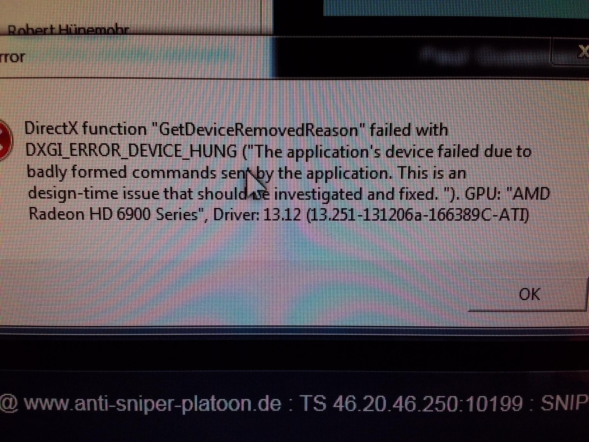

Ich teste jetzt immer mit Valley und etwas BF4. Bin momentan bei 1,1V/920Mhz/1325Mhz.
Bei BF4 scheint aber eh der VRAM und/oder der RAM zu limitieren.
Ist das ein Hinweis darauf, dass die Taktraten zu hoch sind?
Ich hatte:
Spannung: 1,1V
Power Limit: 0%
Chip-Takt: 920 Mhz
Speicher-Takt: 1325 Mhz
Temperatur: max. 70°C
Mit dieser Fehlermeldung hat sich BF4 beendet und sich der PC kurz aufgehaben, außerdem war das Bild zwischendurch kurz schwarz und der Monitor zeigte nur "Input: DVI"
Jop, diese Taktrate ist wohl zu hoch.
