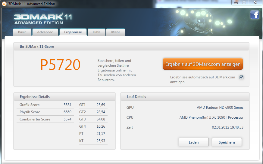

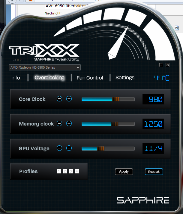

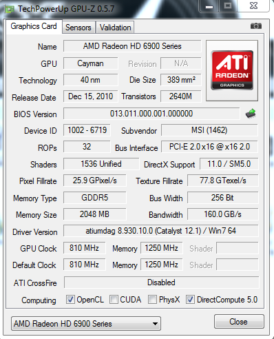

also ich will mein senf auch mal dazu geben. ich habe momentan die core clock auf 980 mhz, memoryclock habe ich gelassen auf 1250 und die gpu voltage auf 1174 . habe auch mit sapphire trixx übertaktet. 3 d mark 11 lief mit 5750 punkten ohne absturz und unigine heaven mit ca 620 punkten ( alles auf hoch) auch ohne absturz. BF 3 konnte ich erst ca ne halbe stunden testen : Habe es auf ultra ( außer verzögertes anti aliasing - AUS) mit durchschnitt 50-80 frames am laufen gehabt . bei explosionen ist es aber auf ca 35 frames abgesackt. mein modell ist 6950 twin frozr II
mfg

âlso bis jetzt lief es stabil. habe mal nen screenshot angehängt von sapphire trixx
noch ein screen

:)jo hast recht ist abgestürzt nach ca 2 min. muss mal weiter testen
