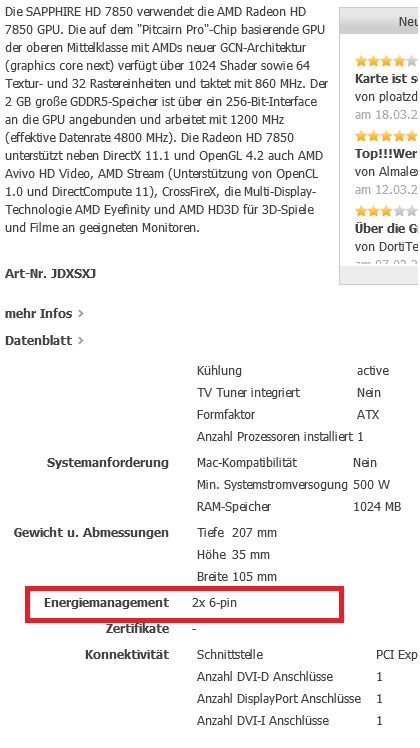

da ich vor habe mir eine HD 7850 zu kaufen, bin ich etwas verunsichert. Die Karte soll ja max 130w Verbrauch haben. Jetzt gibt es Modelle mit 1 Pin6 Anschluss für Strom und welche die 2x Pin6 haben. Jetzt habe im Netz gelesen, das mansche nur einen Pin6 anschließen und den anderen nicht und trotzdem problemlos spielen können. Weil normalerweise gibt der PCIe Steckplatz ja 75w und ein Pin6 gibt auch nochmal 75w, wo wir dann bei 150w wäre. Theoretisch bräuchte man dann den zweiten Pin6 gar nicht anschließen ?!?
Ich will mir die Sapphire HD 7850 2GB kaufen
Und mein Netzteil hat 500w und hat nur 1 Pin6 Stromanschluss. Wenn dann müsste ich einen pin6 Adapter zusätzlich dran machen, was aber normalerweise nicht nötig sein sollte. Hat wer vielleicht auch eine 7850 die er nur mit einen Pin6 betreibt? Die 1GB Variante hat z.B nur einen Stromanschluss.

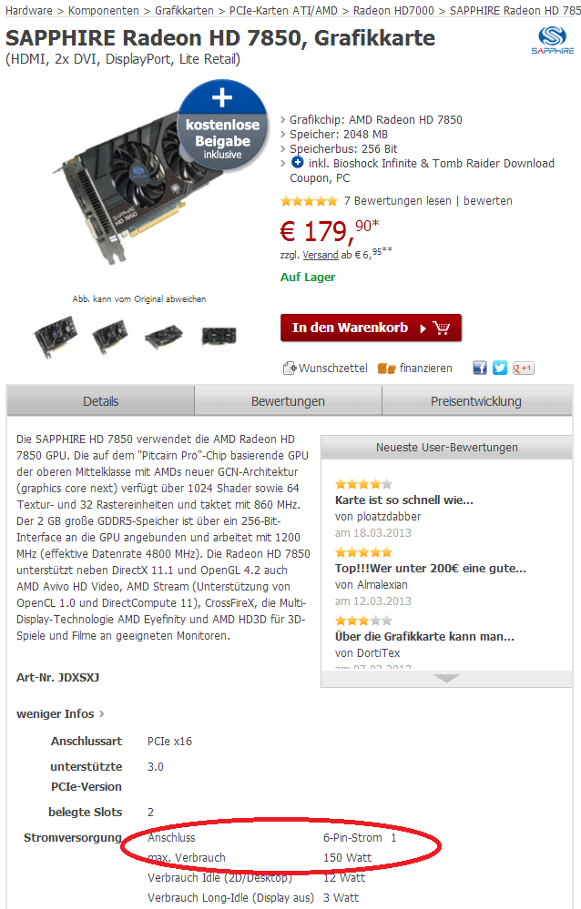

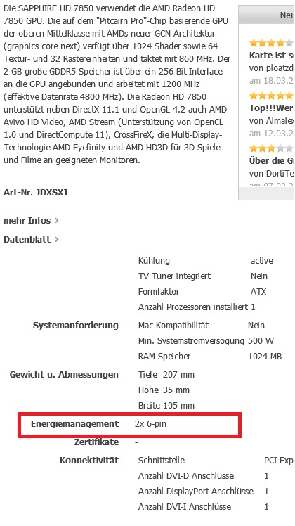

Die XFX Version hat z.B 2 Pin6 und laut Alternate hat die von Sapphire auch 2 Pin6. Schau mal bei Alternate unter Datenblatt, da steht 2x Pin6 und bei der XFX auch. Daher bin ich da etwas verunsichert.
In den Infos der Sapphire steht aber, dass nur 1 benötigt wird und das ist richtig! Zur Not schaut man eben auf der Herstellerseite oder in eins der zahlreichen Reviews, dort werden die Kühler abmontiert (siehe Link oben) und man sieht die nackte Karte.
Lass dich nicht verunsichern - falls die tatsächlich 2 6-Pin hat einfach den beiliegenden Adapter verwenden.

ich weiß. aber nachdem ich selbst eine Sapphire 7850 2GB im rechner stecken hab, kann ich dir versichern: sie hat nur 1x 6-Pin ;)
Mhh dann sind die Infos von Alternate echt nicht zu gebrauchen -.-
