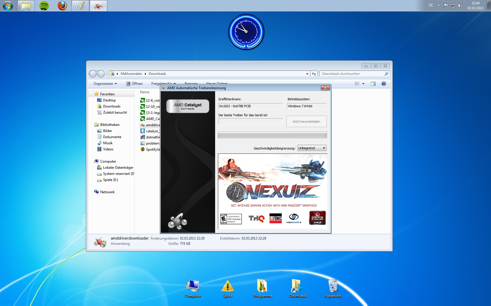

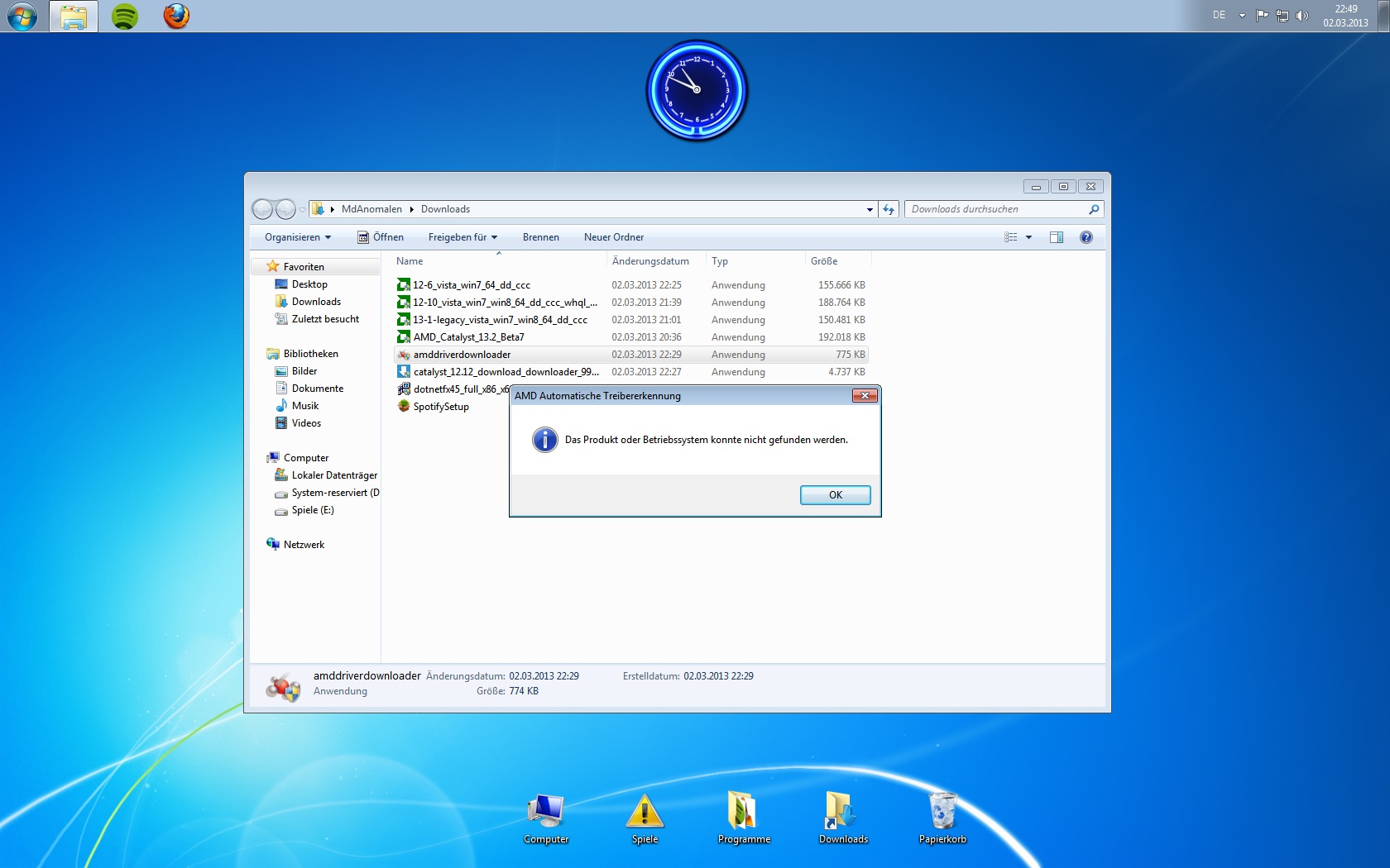

Des Weiteren ist mir aufgefallen, dass wenn ich den Autodetecter von amd runterlade er die Grafikkarte nicht erkennen kann. Siehe Anhang.
