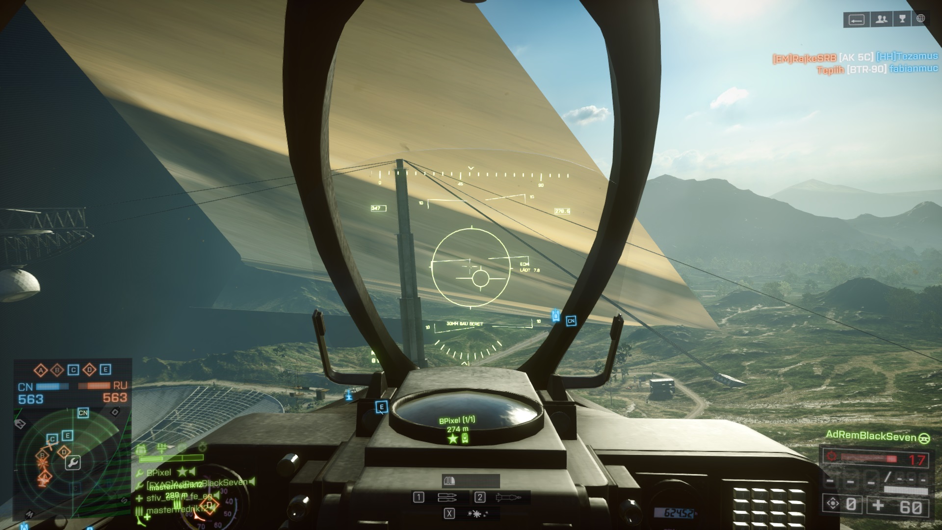

Ich habe mir vor wenigen Wochen meinen Gaming-PC gegönnt. Seit dem ich BF4 spiele, tritt jedoch ein seltsamer Fehler auf, der nachfolgend auch bei anderen Spiele (nur beim Spielen) auftritt. Ich erhalte Streifen wie diese: http://netfreak.no-ip.info/netti/images/stories/it/Grafikkarte_heiss.jpg
Habe leider keine eigenen Bilder via Fraps machen können, da ich sie bisher nicht einfangen konnte. Das Symptom tritt immer auf, sobald die GraKa 70°C erreicht.
Da mein Gehäuse (Bitfenix Shinobi) nur einen serienmäßigen Lüfter hat und derzeit auf dem Teppich steht, gehe ich davon aus, dass es an der Hitze liegt und ich noch weitere Gehäuselüfter anbauen bzw. einen anderen Stehplatz suchen sollte. Um Sicher zu gehen, möchte ich dennoch um weitere Meinungen bitten, dass die GraKa nicht defekt ist!

Würde die reklamieren, sieht nach defektne VRam aus.
Edit: Hast du den Treiber shcon neu installiert, vielleicht ahtd er auch einen weg
Gehäuseseite öffnen und nochmal testen. Sieht aber sehr nach einem Treiber Problem aus. System neu aufgelegt? Hattest du vorher eine ATI/AMD?
Treiber habe ich gerade noch Mal aktualisiert, Fehler tritt immer noch bei 73°C auf. Anbei auch ein Bild.
Das System ist komplett neu, alles frisch gekauft, davor eigentlich keine Probleme gehabt bzw. keine aufgefallen, da die GraKa nie auf die Temperatur kam. Einziges Mal hatte ich das Problem auch bei Far Cry 3, wobei das nur kurzzeitig vorkam und wieder weg war.
Anmerkung: Der Grafikfehler bleit, wie in diesem Bild, nicht an einem Ort fest, sondern Flackert wild umher und verteilt sich an verschiedenen Orten im Bild.

Hallo.
Das hatte ich damals auch, in einigen spielen wie Bf3 mit meiner 7970 von Asus.
Da war der Vram durch.
Da hat auch nixmehr geholfen wie system neu etc.
;Mfg
Kleines Update: Habe die alten Treiber komplett deinstalliert (erst über Systemsteuerung, dann auch im Gerätemanager). Bei letzterem wurde der Bildschirm schwarz und wollte erst wieder, als ich beim x-ten Hochfahren die Windows-CD einlegte, ohne irgendetwas machen zu müssen. Nach der Neuinstallation und ~3 Stunden Spielzeit trat der Fehler nicht mehr auf. Kann es wirklich nur daran gelegen haben?
