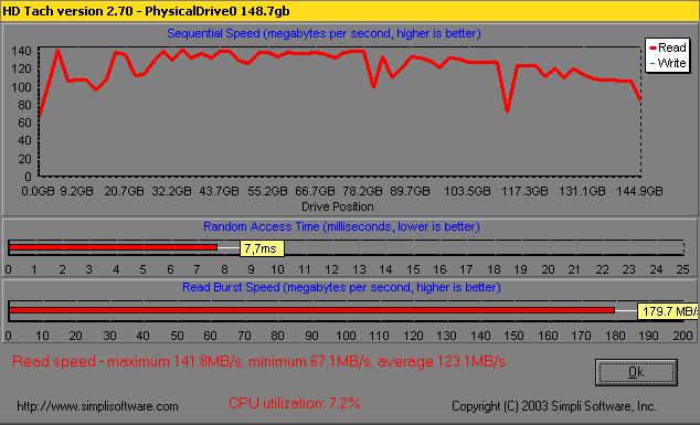

Ich hab hier mal n Test zur neuen WD Raptor 740 gefunden, hier ist mal n Screenshot von 2x WD740 im RAID 0:
pic.php
Sieht doch ganz brauchbar aus, oder ?
Hier ist der Link zu dem Test : http://www.overclockers.com.au/article.php?id=245846

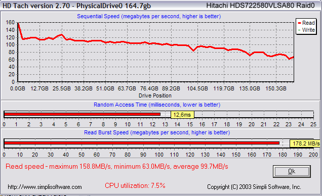

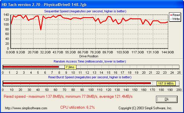

Meine 2 neuen Raptoren an der ICH5R.

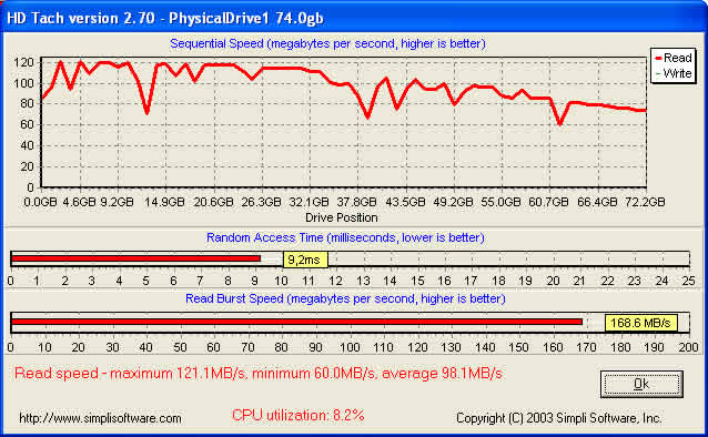

So nun mal auch meine kleinen Raptor im Raid 0 an Intel Raid

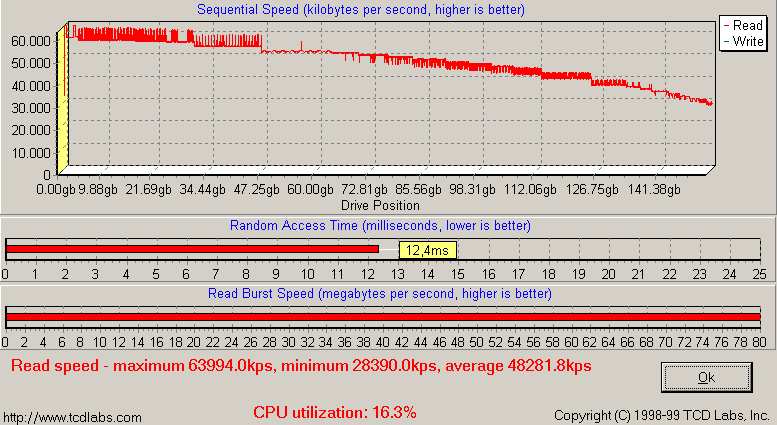

Hi, ich bin neu hier und habe eure Diskussion mitverfolgt. Zum einen richtig geile Werte zum anderen auch viele Dinge die doch nicht so prall waren...
Meine Werte habe ich mal angehangen...
ein A7n8x-Deluxe Board, UDMA IDE 120 GiG von WD 7200upm mit 2100XP Athlon
...irgwendwie nicht so dolle, oder? :rolleyes:
