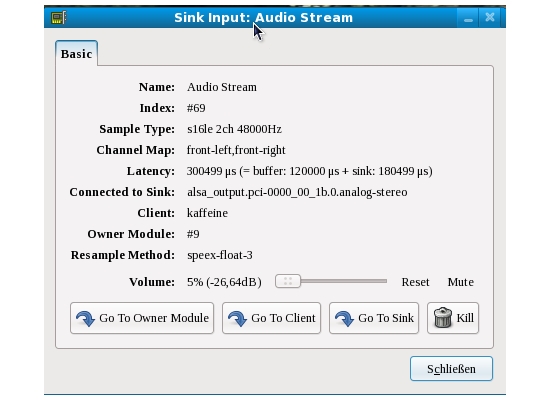

Bei den Audio-Einstellungen habe ich momentan PulseAudio, habe aber schon alle verfügbaren durch - ohne Veränderung. Manchmal (allerdings unregelmäßig) kommt am Anfang kurz ein Ton.
Der angefügte Screenshot zeigt Informationen des PulseAudio Managers. Vielleicht hilft das weiter.
