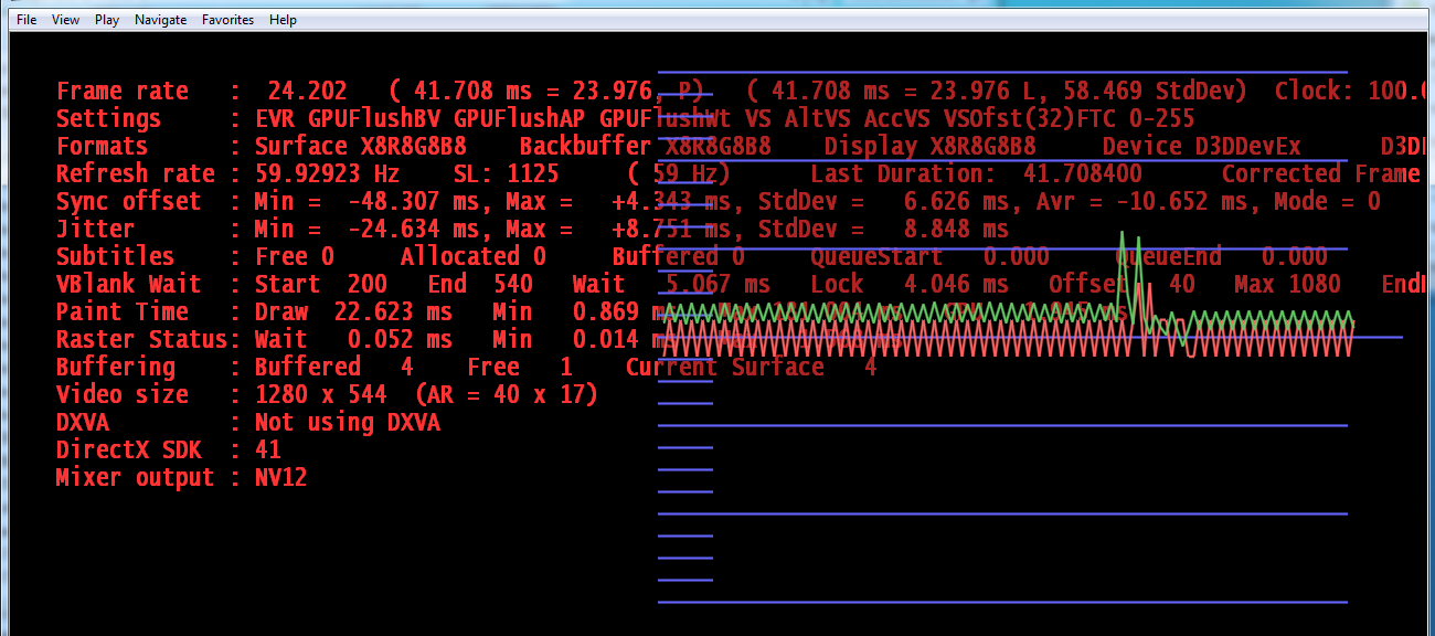

Von VLC über Kplayer bis zu MPC HC habe ich alle mir bekannten Lösungen durchprobiert, ohne Besserung. Die Player zeigen mir alle knapp 30fps an im OnScreenDisplay, aber das leichte Nachziehen ist weiter da.

30fps sollten es meiner Meinung nicht sein,
entweder 24 oder 25 FPS wenn ich mich nicht irre.
die gängigste Frameraten sollten 24p 25p oder 30p sein, also 24, 25 oder 30 FPS
Oh, du hast recht, er zeigt mir 24,x fps an im MPC. Dachte eigentlich Kplayer hätte mir 29,x-30 angezigt, vielleicht verlesen.
Im Anhang mal ein Screen des OnScreenDisplays, falls es hilft
/edit der Ausschlag kam vom zurückspulen, nicht weiter beachten ;)

Also ich kenne die Daten deines Panas nicht. Dass die Videos nicht so flüssig laufen, liegt aber nicht an deiner Hardware. Eher an den Einstellungen. Hast du es mal mit dem Programm http://reclock.softonic.de/ Reclock versucht. Damit kann man nachträglich die Bildwiederholrate an den Fernseher anpassen. So verhindert man Microruckler.

Ich denke eher es liegt an der 60/100Hz Problematik. Ohne 100Hz mit Zwischenberechnung empfinden die allermeisten Menschen ein Bildruckeln weil das Auge auch die "Zwischenbilder" zwischen 2 Frames erwartet. Ganz einfach erklärt. Fehlen dieses springt das Bild fürs Auge von Bild zu Bild.
Dein Pana sowie dein Monitor werden keine 100/200Hz haben um fürs Auge flüssige Bilder zu erzeugen. Also eigentlich gewöhnt man sich daran. Aber wenn man mal 100Hz sieht fällt es vielleicht erst auf.
