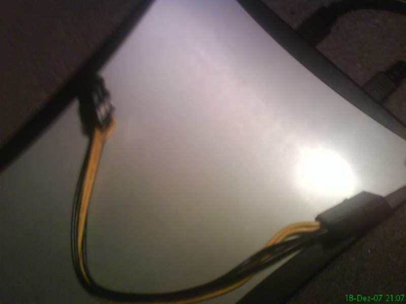

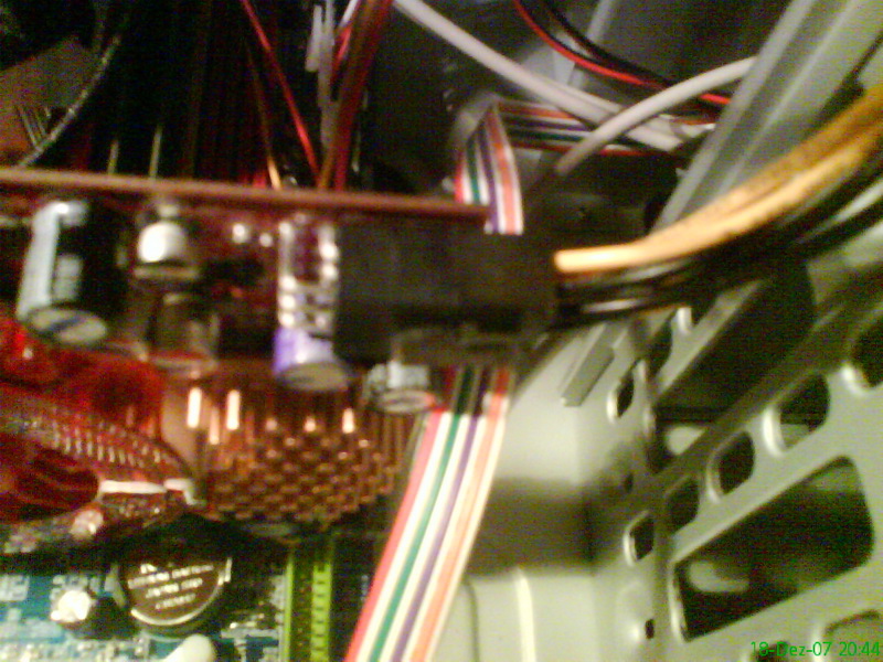

So ich hab mal das entsprechende Ende auf der Karte und das Verbindungsstück zum NT-Stecker fotographiert. Bilder sind nur vom mobilen Telefon, daher ist die Qualität nicht sonderlich hervorstechend.
Mich verwundert bisher, dass ich einmal versucht habe das System mit Karte und ohne zu starten mit dem gleichen Fehler. (Die onboard Lösung hatte ich deaktiviert.)
Daher verhält sich das Ding, als ob keine Karte eingesteckt wäre, aber da der Lüfter der Karte sich dreht sollte doch eigentlich Spannung vorhanden sein. Komisch komisch komisch...
Selbst wenn es das Netzteil wäre, ist das heutzutage schon so krass, dass das System nicht mal mehr startet?
Ich könnte mir mehr vorstellen, dass wenn mal wirklich etwas die Grafikkarte fordert, dass dann die Leistung des Netzteil nicht reichen würde, aber so ein Boot Vorgang ist ja nun kein 3D-Aktion Game. ;)

Du arbeitest mir Adapter?
Hast du auch beide Stecker des Adapters mit dem NT verbunden?
hmm, ist leider nicht das zu sehen, was ich wollte :D
also gut: du hast verschiedene kabelstränge, die aus dem netzteil kommen. an jedem befinden sich ein par anschlüsse ;) so, du musst insgesamt 2 kabelstränge verwenden, also diesen adapter an anschlüsse von zwei verschiedenen strängen stecken.

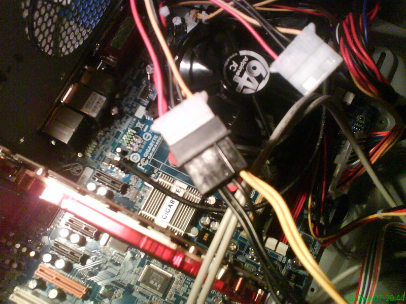

Hhhmmm, dass man den Adapter auf zwei Kabelstränge verbinden sollte war mir nicht bewusst.
Ich hab jetzt nochmal ein Foto von dem mitgelieferten Adapter angehängt. Problem dabei, wie auf dem Bild zusehen ist, kann ich den Adapter nur an einen 4 Pol Stecker anschließen.
Gibt es dann folglich noch andere Adapter?

Oh, der hat ja echt nur einen. Meistens haben sie 2...
So richtig ausschließen will ich es nicht, dass die GraKa zu wenig Strom bekommt... Vor allem scheint es ja ein richtiges Billig-NT zu sein.
die 2 Kabelstränge sind ja nur wichtig um die Spannungsversorgung gleich zu halten. Meine 7900GS kann ich auch nur mit einem Strang verbinden und sie läuft. Das glaub ich ist nicht das Problem.

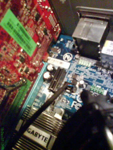

Ich konnte es doch nicht lassen und habe heute noch mal versucht die Karte, natürlich erfolglos, in den Betrieb zu nehmen. Dabei ist mir aufgefallen, dass die Karte anscheinend nicht völlig gerade im Slot sitzt. Klingt jetzt aber schlimmer als es ist.
Die Karte ist so tief verankert, wie es nur irgendwie möglich ist. Ich hab mal ein Foto gemacht und vielleicht kann ja jemand darauf genug erkennen um entweder ein positives oder negatives Urteil abgeben zu können.
hm? Was is daran falsch, sieht doch ganz manierlich aus. Ich würde sagen es ist das NT, ganz klar. Ich glaube die beQuiet NT's haben 30 ampere und deins 12! Das ist zu wenig! Ich habe ein Xilence Power 400 W, ich glaub das hat 15 oder 18 A, wobei ich jetzt so nach 2 Jahren Betrieb (!) denke, das es zu wenig ist, aber die Karte läuft! :D ... und wie!
