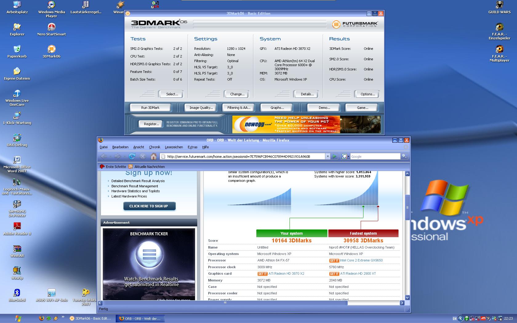

so hier endlich meine punkte ist schon mal etwas besser geworden :) aber es könnte noch etwas besser sein!beim cpu test bricht das alles ein *heul* woran kann das liegen??
