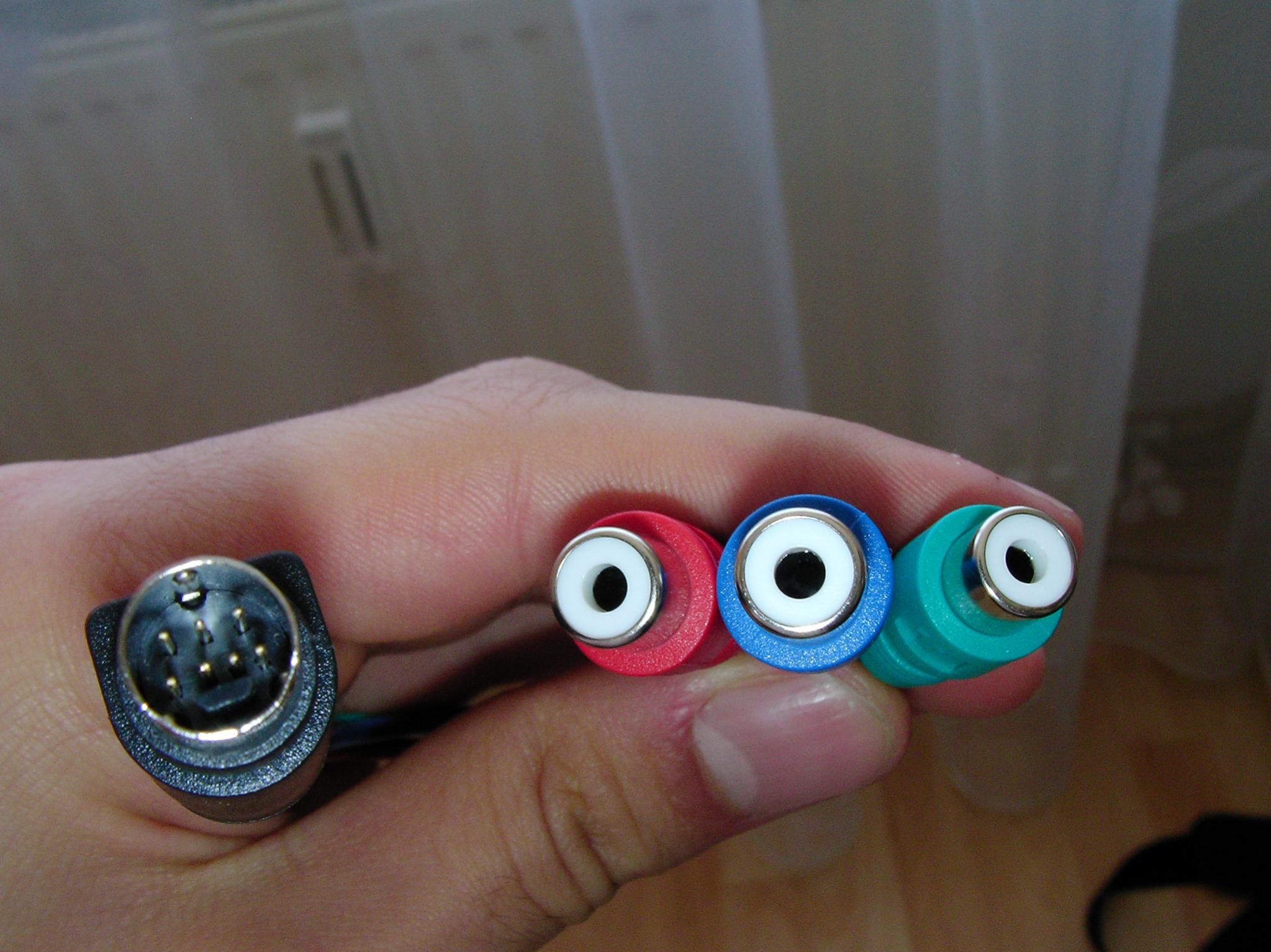

Guck mal anhang mein kabel das an die graka geht

Genau so ein Kabel hatte ich mit einer X1900. Ich habe da einfach noch ein Kabel besorgt mit einem Ende Scart, mit anderem Ende ein so ein Ding welches in den Blauen eingang wie bei deinem Kabel reingeht (Cinch oder so kA). Die anderen beiden sind für Sound falls deine Graka das unterstützt.
Das Bild klonen hat bei mir aber auch nicht gefunzt wegen den unterschiedlichen Auflösungen. Nur Desktop erweitern.

Das kabel ist ein S-video to composite Adapter und genau das hab ich nochmal erweitert mit einem YUV Kabel und dann per Scart Adapter hinten rein. Also YUV to Scart.

s-video direkt an TV
oder
s-video direkt an Scart-Adapter (hier aber auf Signalfußrichtung achten: richtig: s-video -> Scart ;; falsch: Scart -> S-video )
mit dem YUV kann nicht funtionieren, die älteren TVs unterstützen YUV idR nicht (YUV ist/sind zudem nicht nur andere Stecker, das Signal ist ebenfalls anders)
Wenn dein Adapter an der GrafikKarte keinen direkten S-video Ausgang hat, wird dir nur der normale video Anschluß (der Gelbe) bleiben.
