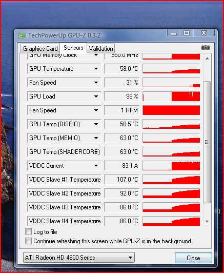

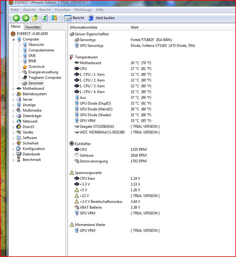

Also ich finde die Temps für "Idle" zu hoch.
Wenn ich Furemark laufen lasse, dann sind die GPU Temps nicht mal so hoch.
Schau mal meine Temps nach 1,5 Stunden im Idle.
