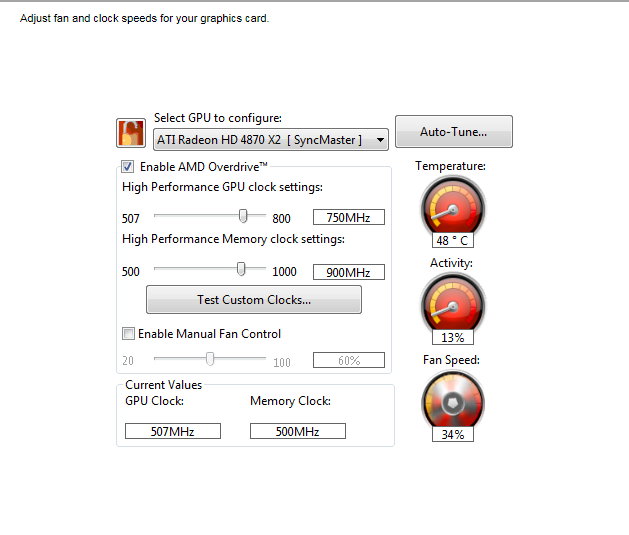

Also,
normalerweise nicht. Du lädst das Master BIOS der Karte mit dem Tool runter änderst nur die IDLE Lüfter Einstellung und dann lädst Du es wieder mit dem Tool auf die Karte, danach ein re-Boot und sie steht auf 34 %.
