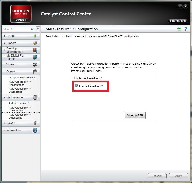

Brauchst nicht mehr posten, aber im CCC unter "Informationen" bitte einmal Hardware gucken, ob da die 4870X2 korrekt beide GPUs auflistet und ob unter der Karte "Performance" dass auch so steht wie in meinem angefügten Bild.
Welche Treiber hast du denn schon probiert? Auch den 10.5 schon mal?
Soweit ich das sehe, fährst du noch mit dem 11.2!
das problem ist das ich unter "perfomance" Nur AMD overdrive habe
Dann läuft dein CF nicht.
Schau mal unter Information, ob da beide GPUs aufgeführt sind. Wenn nicht, hast du auch kein CF. Dies erklärt dann auch deine lila Flecken.
