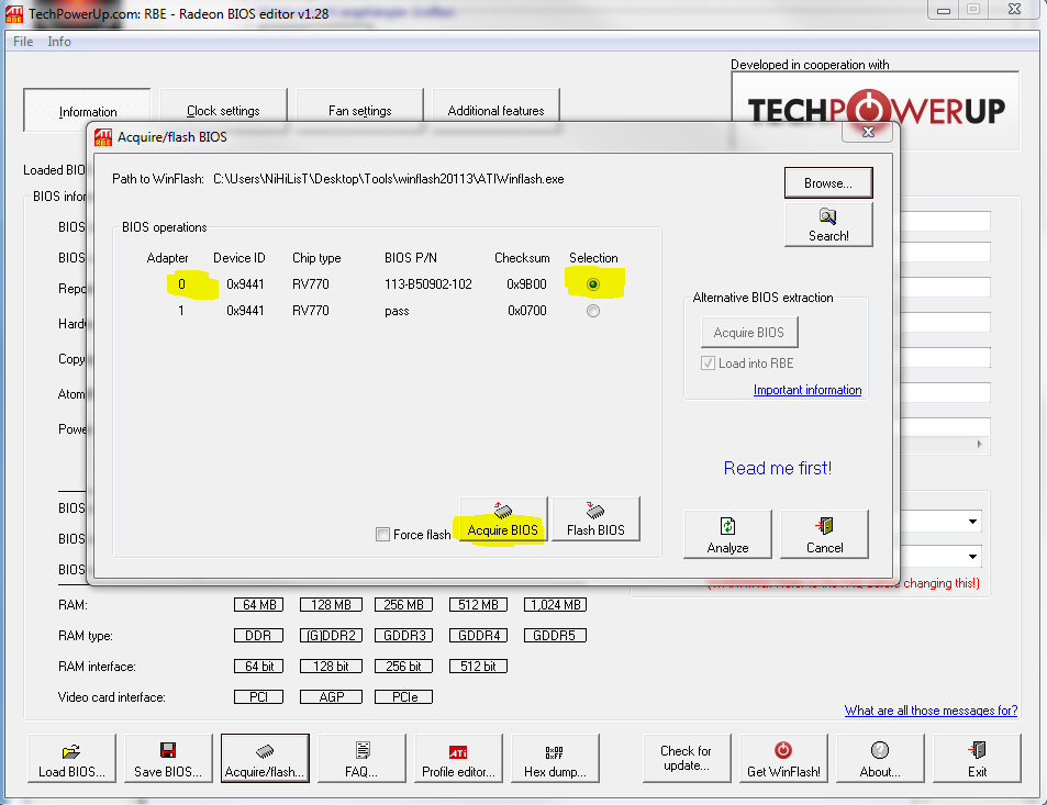

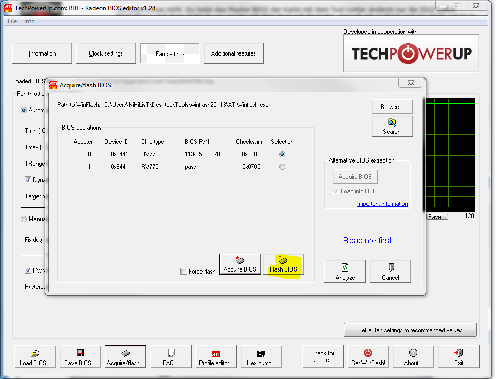

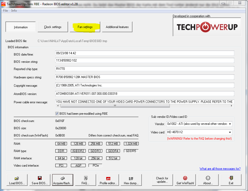

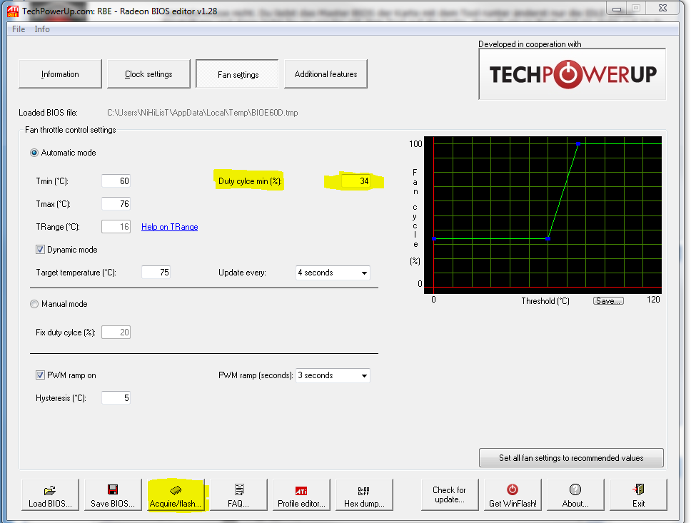

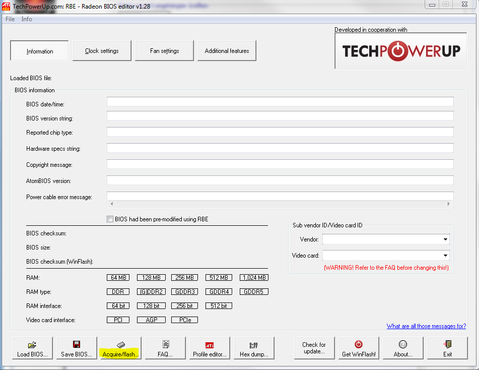

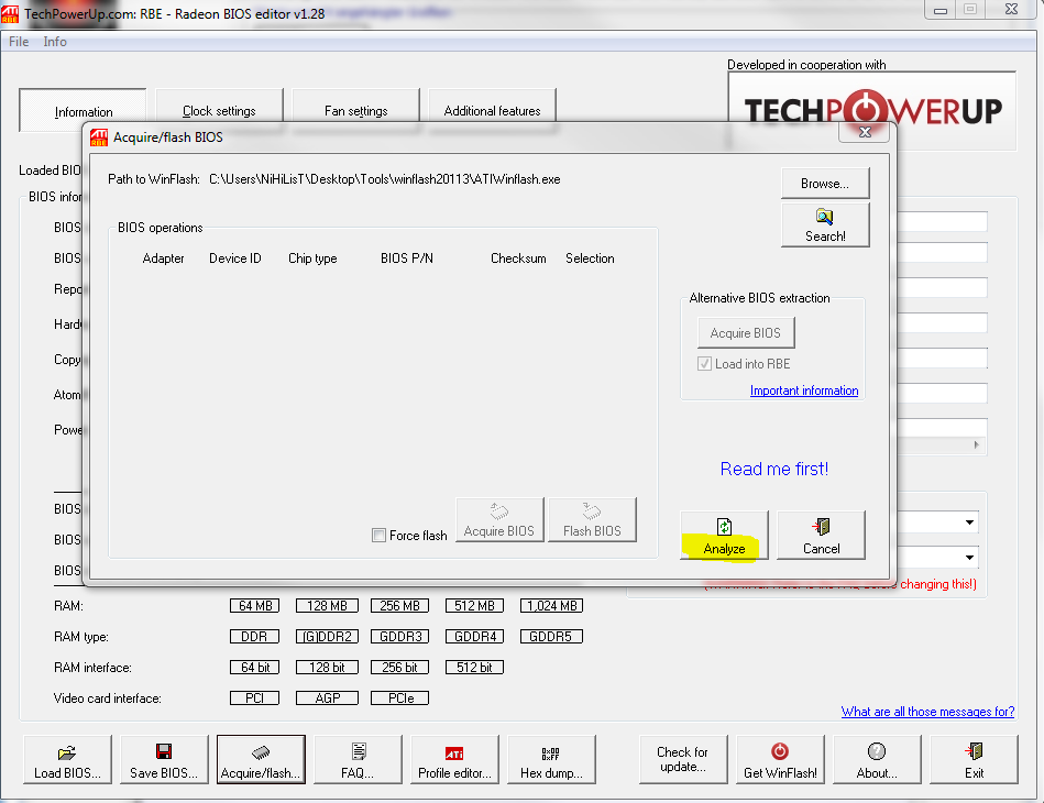

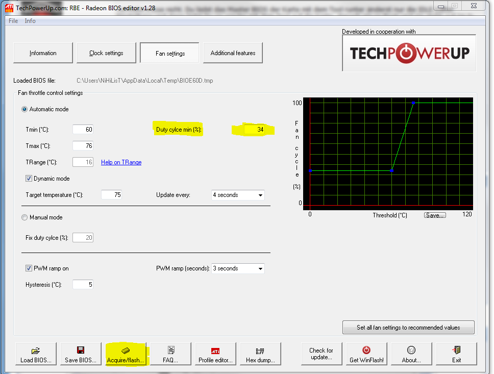

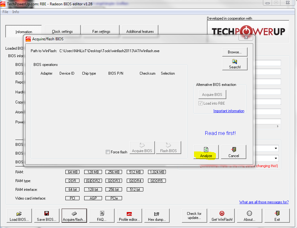

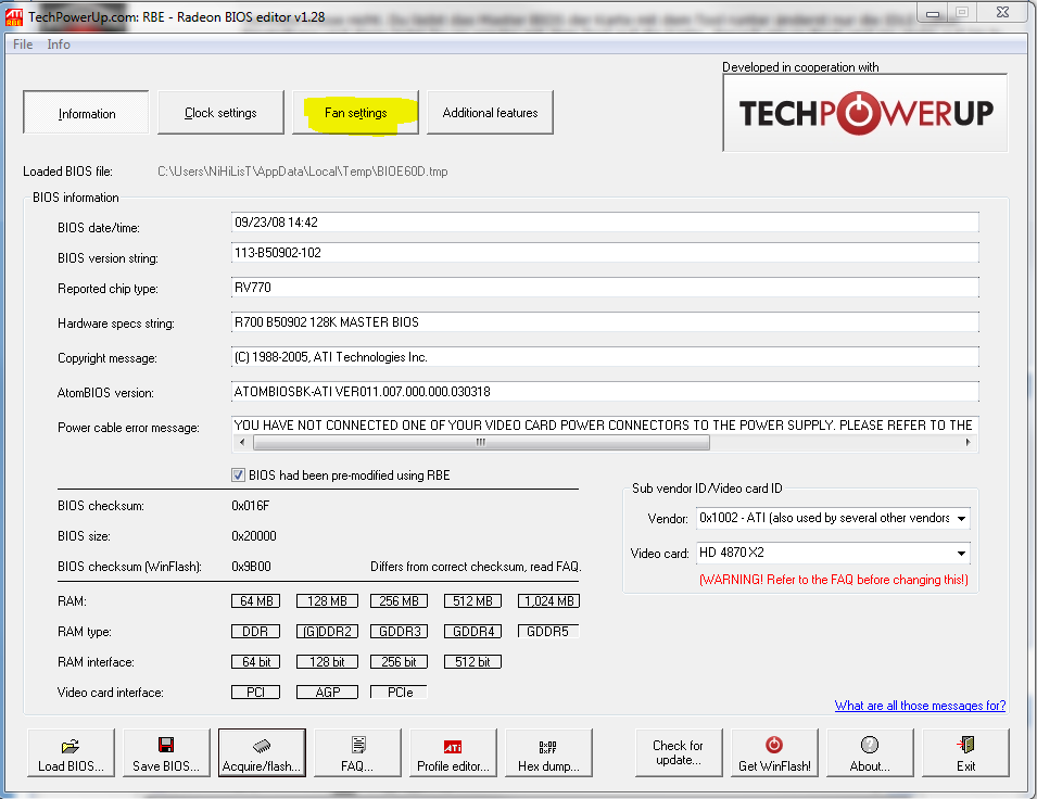

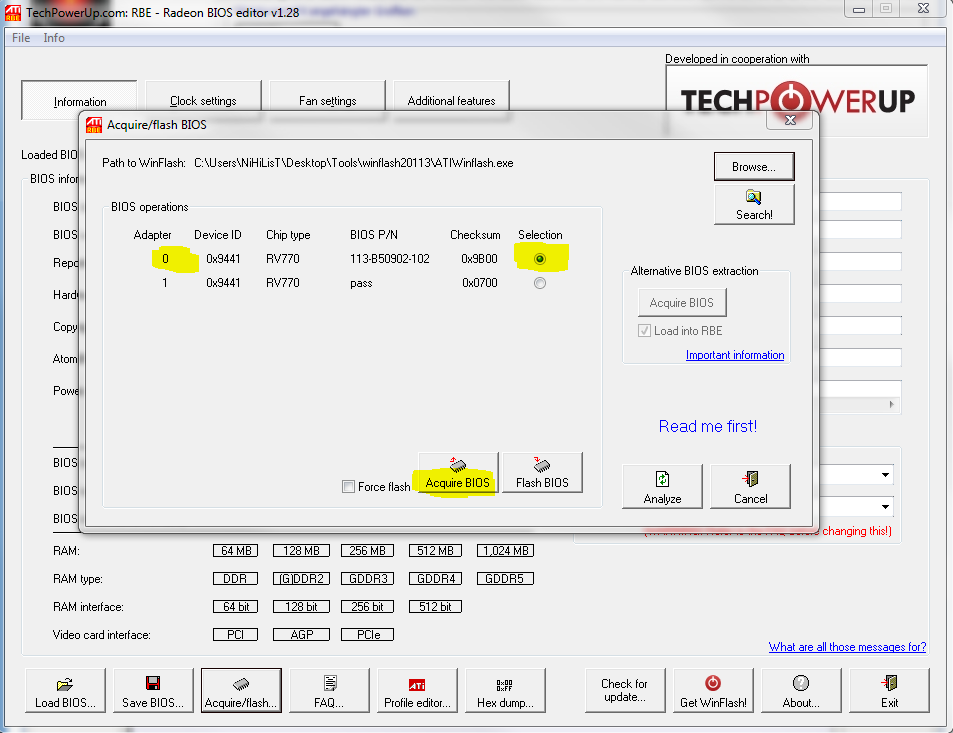

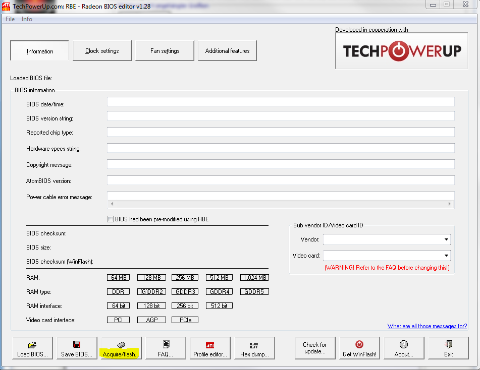

Hier ich hab mal ein paar Shots gemacht.

Das Ding bei der Karte ist einfach, dass AMD die Temps hoch angesetzt hat, die kann locker 102°C ertragen, das kann aber nicht Sinn der Sache sein, da die Luft ja auch irgendwo hin muss. Außerdem wird die Back Plate so heiß das man sich echt die Finger verbrennen kann. Deswegen habe ich das BIOS modifiziert.
Sie dreht nun etwas höher im IDLE und unter Last dreht sie jetzt früher hoch und kommt nicht über 80°C.
Sie ist unwesentlich lauter als sie ohnehin schon ist.

Schau einfach auf die screen shots etwas weiter oben, die kannst Du dann so übernehmen.
Was für eine 4870X2 hast Du denn? BIOS kann ich dir auch einstellen wenn Du willst.
Ich habe ne sapphire HD4870x2 Refernzkühler;)
Okay dann warte mal kurz, ich melde mich gleich wieder.
Wann gekauft? Und welcher Speicher ist drauf? Hynx? Mach mal den RBE auf und lade das BIOS von Adapter 0. und sag mir das Datum.
So habe mal eins gemodded. Flashen kannst Du es über den RBE.
Keine Sorge sollte eigentlich nichts passieren, es sei denn Jemand zieht den Stecker oder die Sicherung ;D.
Sollte trotzdem etwas passieren, keine Panik wenn Du noch eine 2. alte graka da hast, dann einfach die als master karte einbauen, die 4870 X2 auf einen 2. PCI-E Slot setzen und dann den flash noch mal ausführen.
WICHTIG: NUR das MASTER BIOS Flashen (Adapter 0) !! Da sich die beiden unterscheiden. Das SLAVE BIOS hat keine Lüftersteuerung.
Ich übernehme logischerweise keine Haftung :D
