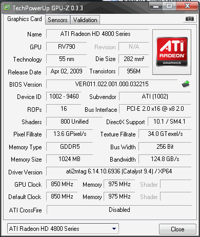

jo laut GPU-Z wird se nur mit 8 fach betrieben da hasste recht aber was hasst du fürn Board wenn ich fragen darf sicher das es nen 16 fach port und net nur nen 8 fach hat ? und hasste nen Cross Fire Board mit ner zweiten karte oder sowas drauf ? oder hasste anderwaltige pci-e geräte drauf laufen ? und lief es mit deiner alten karte auf 16 fach ?
Ist ein Tyan i5400PW. Hat 2x PCIe 16x (2.0) und 1x PCIe 8x.
Im Bios kann man da auch nichts einstellen. Meine vorherigen GTX285 usw. liefen mit PCIe X16.
Echt komisch, vesteh nicht warum plötzlich mit PCIe x8 angefahren wird.
Ist übrigens nur eine Karte verbaut.

denke ich net aber wirgt schon irgendwo komisch hmm andere frage wenn du ne GTX 285 hasst warum willste dann ne 4890 drauf stecken ?
@Overroller
Weil ich die GTX285 verkaufe, das Spulenfiepen ist mir doch zu laut.
@Rumpel01
Kontakte sind zwar alle ok, ich denke aber das das Board allgemein Probleme mit der karte hat. Denn wenn ich die 4890 nutzen, habe ich manchmal auf dem Desaktop einfach einen Freeze. Also kein Bluescreen oder so, sondern Maus Tastur usw. gehen nicht mehr. Ist im Prinziep wie ein Standbild. Nur ein druck auf den Resetknopf hilft dann.
Also gibt es da anscheinend Kompatibilitätsprobleme von dem Tyan Board mit der 4890.
Man... das kann doch echt nicht wahr sein. Nvidia ist sehr nervtötent durch das massive Spulenfiepen (auch mit V-Sync) und die ATI 4890 läuft nicht weil sie komp. Probleme verursacht.
Schreibe gerade mit dem bechissenen XGI Volari Z9s des Boards. Man welch unscharfes Bild (D-SUB).
Gruß
Romsky

Overroller schrieb:jo laut GPU-Z wird se nur mit 8 fach betrieben da hasste recht aber was hasst du fürn Board wenn ich fragen darf sicher das es nen 16 fach port und net nur nen 8 fach hat ? und hasste nen Cross Fire Board mit ner zweiten karte oder sowas drauf ? oder hasste anderwaltige pci-e geräte drauf laufen ? und lief es mit deiner alten karte auf 16 fach ?
hast du die cpu etc übers bios übertaktet?
ich hatte das problem mit meinem asus p5b deluxe, dass die grafikkarte dann nur mit 1x lief.
Wie gesagt, bei meinem Board (Tyan i5400PW) handelt es sich um ein Workstation Board, da ist OC usw. nicht möglich. Diese Boards sind auf absolute Stabilität ausgelegt und nicht auf OC oder sonstige Experimente.
Ich werde mal mit Tyan reden.
