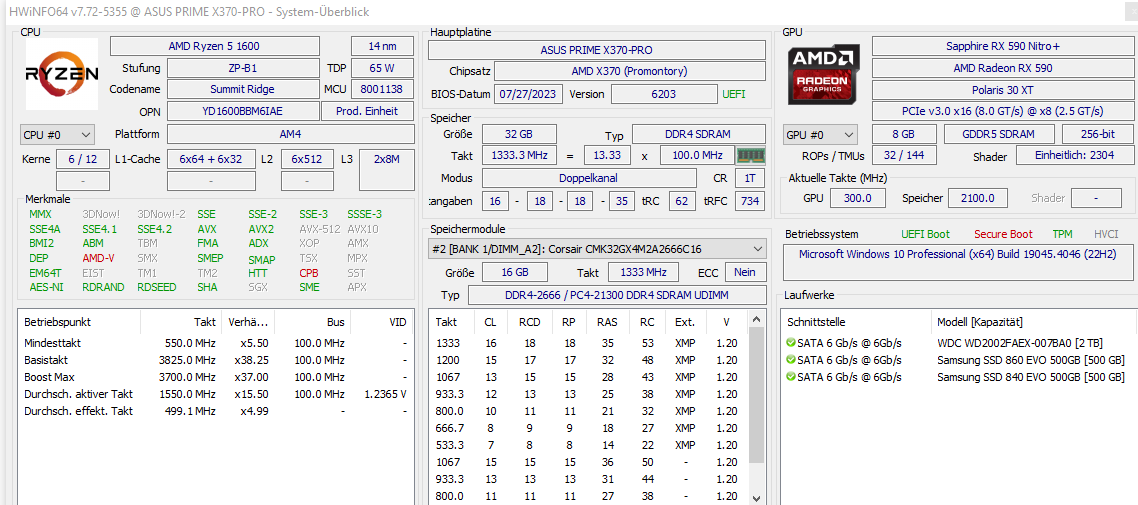

Mein Problem ist, dass ich nur 8x pcie lanes habe, obwohl die Voraussetzungen für 16x gegeben sind. Sowohl auf Seiten Mainboard als auch auch auf Seiten Grafikkarte.
Bios gecheckt, Onboard Grafik deaktiviert. Bios ist aktuell.
Ich würde mich über Hinweise und Hilfe freuen

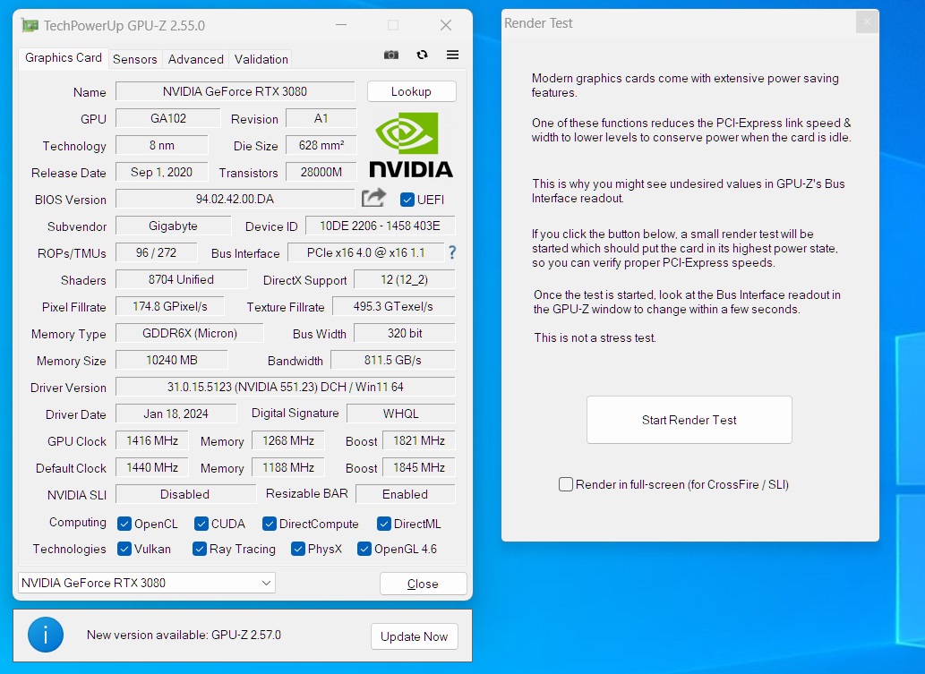

Hast du das mit Last auf der GPu getestet? Wenn sie im Leerlauf ist, wird die PCIe-Lane Zahl reduziert. GPU-z hat dafür extra eine kleine Schaltfläche neben den PCIe Lanes.

Der 1600 hat doch nur 16 pcie Lanes und dann lese ich das im Handbuch
"Due to CPU limitation, PCIe 3.0/2.0 x16_1 working at @x16 or x8 varies by processor when using one graphics card."
Vielleicht sind keine PCIe Lanes übrig.

n ufan schrieb:
Wie lange braucht das Benchmark? Läuft schon seit deinem Post...
Die Anwendung läuft endlos, das ist kein Benchmark sondern ein Lastgenerator. Der Sinn davon ist Stromsparmaßnahmen zu deaktivieren. Dann würde da x16@1.0 stehen statt @4.0 oder @3.0.
