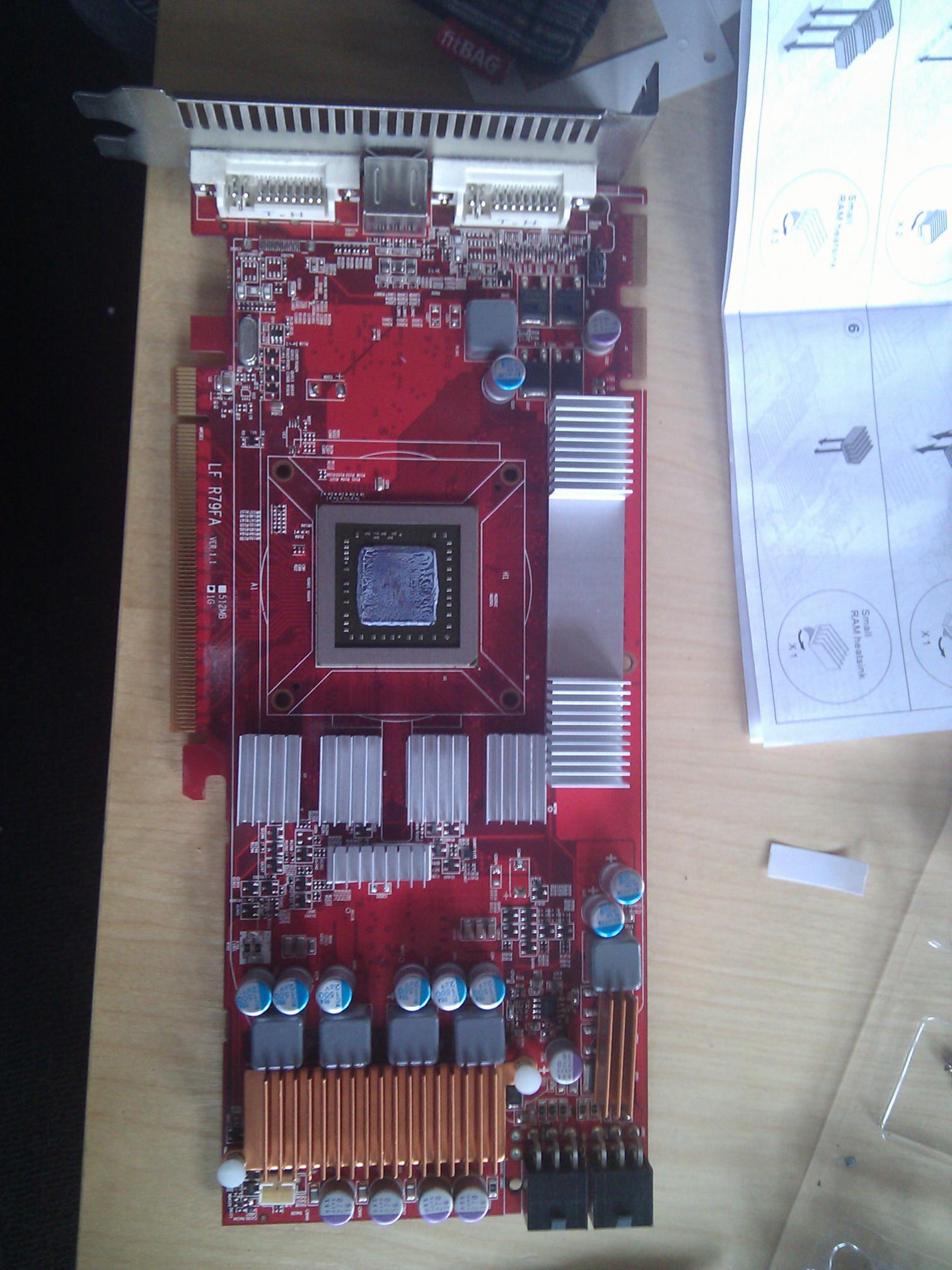

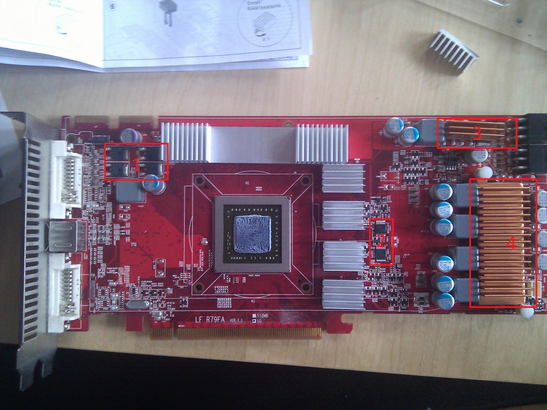

ich habe mir vorhin einen Arctic Cooling Accelero Twin Turbo Pro gekauft und hab den jetzt auf meien ATI HD4890 draugeschraubt.
Bei der Montage ist mir aufgefallen das es einige Headpipes in der Verpackung gibt in unterschiedlichen größen und formen.
Da ich das ganze zum erstemal gemacht hab bin ich mir jetzt einwenig unsicher ob alles seinen richtigen Platz gefunden hat, deshalb hab ich ein Bild gemacht:
Bild HD1 zeigt die noch möglichen stellen wo ich Headpipes anbringen kann.
Bild HD2 zeigt für was ich mich entschlossen hab, also nur eine Headpipe auf die "2" zu machen.
Was haltet ihr davon ?

Die Karte hat ja davor schon einen ähnlichen Kühler drauf gehabt, da brauchst du die Teile wo du angezeichnet hast nicht kühlen, davor waren sie ja auch nicht gekühlt und zu den Teilen wo extrem warm werden gehören sie auch nicht ...
Sind übrigens ganz normale Kühlkörper und keine Headpipes.
Passt schon,sieht richtig aus!
