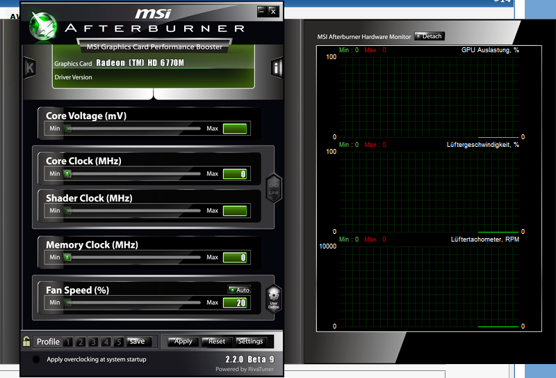

Hmm klappt nicht so wirklich bei mir.
Hab es freigeschaltet aber dann bekomme ich nur diese Anzeige und kann gar nichts mehr ändern :|
Soll wohl nicht sein.

- BIOS auf FIXED
- HD6770m einstellen
- Afterburner cfg verändern
Alle diese Schritte hast du durchgeführt? Auf deinem Screen sieht es nämlich eher so aus als hättest du einen der der ersten beiden Schritte, oder auch beide, nicht durchgeführt, da der CPU Takt auf 0 MHZ steht. Ich werde es testen wenn ich meines morgen habe.
Ja gemacht ändert aber nichts. Minecraft läuft zwar flüssiger weil nicht mehr die Intel Grafikkarte benutzt wird aber auch genau 10 Sekunden. Danach killt sich der ganze Grafikktreiber.
Sprich der Fixed Grafikmodus ist nicht so vorteilhaft da die Grafikkarte zusätzlich noch die ganze Zeit mit den Lasttaktraten läuft.
