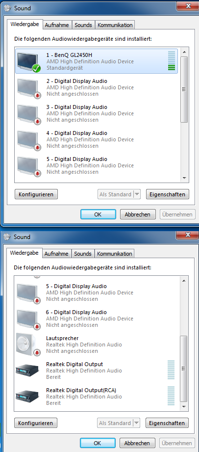

also ich habe derweil eine HD7950. Diese ist mit einem HDMI-Kabel mit meinem Monitor verbunden. Der Monitor hat auch eingebaute Lautsprecher, die auch einwandfrei funktionieren. Nun habe ich mir heute ein DisplayPort-zu-HDMI-Kabel gekauft, dass ich dann von meiner Grafikkarte an meinen Samsung Smart TV angeschlossen habe. Bild funktionierte gleich einwandfrei, nur leider bekomme ich einfach keinen Ton über den Fernseher ausgegeben. Im CCC wird mir gesagt, dass mein Fernseher kein Audio unterstützt, was ich so nicht ganz glauben kann. ;)
Leider sehe ich auch in meinen Windows-Soundeinstellungen meinen TV nicht, sondern weiterhin nur meinen Monitor.
Betriebssystem: Win7 64bit
Den neusten Realtek Treiber habe ich installiert und das CCC ist auch auf dem aktuellen Stand. Einen Fehler im Kabel schließe ich auch aus, da Bild und Ton mit dem Kabel auf meinen Monitor übertragen werden. Anbei noch ein Screenshot der Windows-Soundeinstellungen.

also ich hatte meine 6950 auch von DisplayPort (Grafikkarte) auf HDMI (Fernseher) angeschlossen und das ging wunderbar
du musst halt als audogerät deine grafikkarte auswählen
unter rechtsklick Lautsprechersymbol -> Optionen für ....

das ist komisch, warum wird den dir da soviel angezeigt?

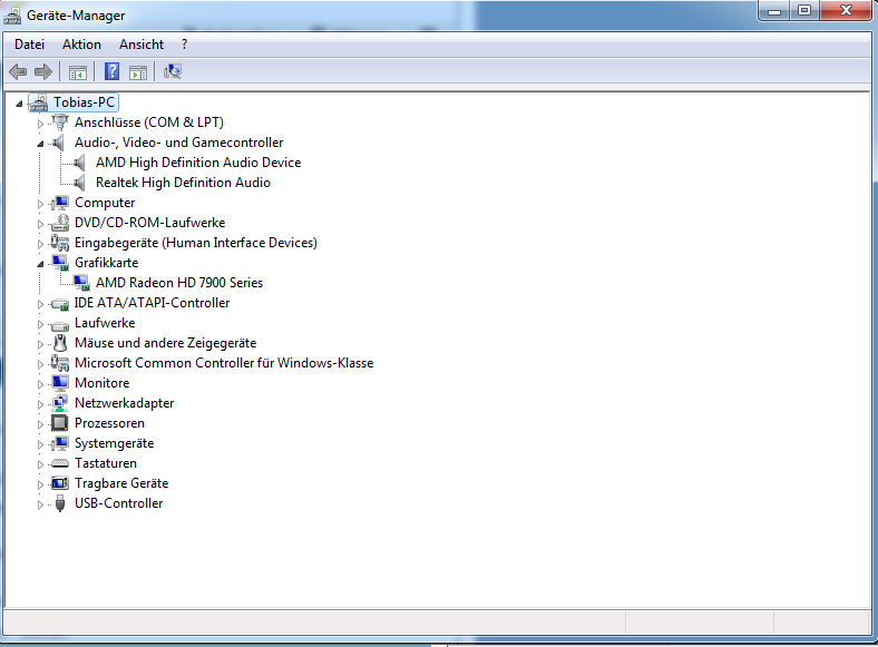

mach mal nen screenshot des geräte managers
und zeig mal, was da unter ton eingetragen ist

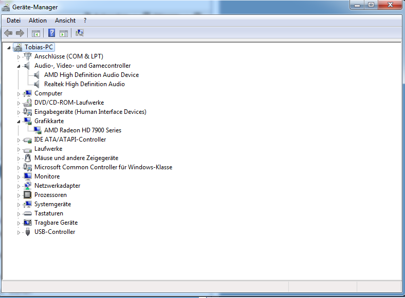

Diesen speziellen Treiber hatte ich vorher noch nicht installiert; hab ihn mir aber gestern nachdem das Problem auftrat gleich runtergeladen. Danach hatte ich nur noch ein HDMI Gerät, welches auch als "nicht angeschlossen" angezeigt wurde, sodass auch der Sound von meinem Monitor nicht mehr ging. Also habe ich den wieder deinstalliert.
Anbei noch ein Screenshot von meinem Geräte-Manager.
