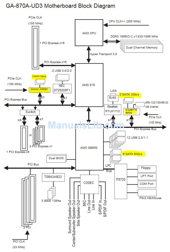

Ich hab mal ein Bild des Block Diagrams vom MB hochgeladen und die entsprechenden Ports gelb markiert. Sieht nicht so aus als ist von den GIGABYTE SATA2 Ports ein Port mit eSATA Ports geshared (sind glaub ich die linken 2xSATA 3Gb/s mit dem JMicron JMB362 Controller). Aber die Systemplatte lasse ich so oder so an den SouthBridge Ports, genau so wie die SSD dann.
