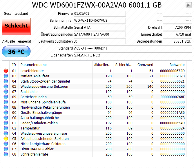

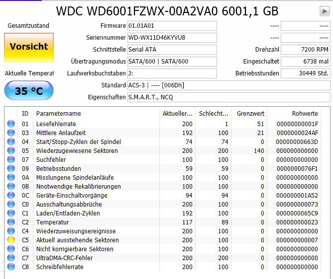

OK die Daten sind gerettet auf eine neue Platte. Puh.
Aber ist das normal? Kaum sind die Daten gerettet meint die fast defekte Platte doch wieder sie ist (relativ) OK? Also Lesefehlerrate wieder in Ordnung... Das kann doch nicht sein.

Weil zusätzliche Sektoren die beim Lesen und bei multiplen Lesewiederholungen fehlerhaft waren nun als nicht lesbar eingestuft sind. Die werden nach dem nächsten Beschreiben wieder geprüft und wenn weiter nicht lesbar durch Reservesektoren ersetzt, allfällige darauf befindliche Daten sind aber pfutsch.

Es ist leider ein typische Verhalten von WD Platten, daß sich Fehler wieder "heilen". Das erschwert ein RMA ungemein. Aber wenn die Platte einen Defekt hat, so kommen immer wieder neue Fehler.

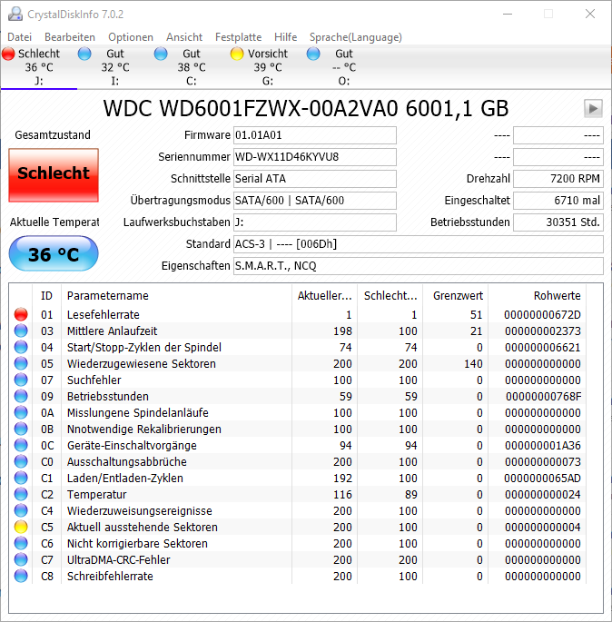

Die Platte hat noch Garantie. Mit den Data Lifeguard Diagnostic für Windows einen extended SMART selftest durchführen. Der dürfte fehlerhaft sein. Wenn nicht trotzdem RMA machen. Da brauchen die sich gar nicht rausreden, bei den Screenshots und dem Verhalten. Außerdem ist ja ganz klar zu sehen, dass der Grenzwert bei 01 unterschritten wurde. Da ist für mich jegliche Diskussion überflüssig. Da hat sich gar nichts geheilt. Gut, dass du deine Daten noch in Sicherheit gebracht hast. Und natürlich wirst du sehr bald auch mit Backups anfangen, um noch Schlimmerem vorzubeugen
Du kannst auch mal GSmartControl nehmen und dir mal den Error Log anschauen. Da sollte etwas von den Fehlern drin stehen!

Ich hab mir gedacht (wegen des behobenen Fehlers) ich drucke den Screenshot aus und schicke den mit.
