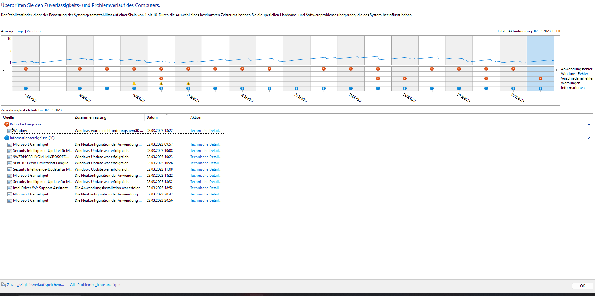

Was sagt der Zuverlässigkeitsverlauf?
Gerade wieder normal gespielt, und einfach gefreezed. Ich hab kein Bock mehr, immer muss irgendwas sein mit dem PC.
