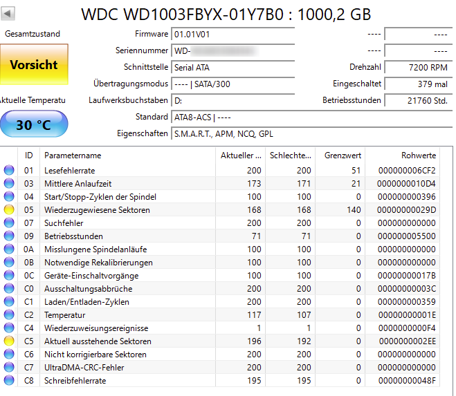

Nabend allerseits, und vielen Dank für die vielen Antworten.
Crystaldiskinfo sagt folgendes:
Hatte so ein Bisschen gehofft, dass ich sie soweit bekomme, dass ich noch ein paar Daten runterkopieren könnte, da sie in Windows noch angezeigt wird, auch die Ordner, die drauf sind. Aber wenn ich zugreifen möchte, dann passiert nichts mehr. Wie auch schon gesagt, eine Datenträgerreparatur lief bisher auch nicht durch, bleibt immer irgendwo stehen. Wenns auch keine gute Idee war, diese durchführen zu lassen.
Also: Diese HDD hat bereits 669 defekte Sektoren. 750 Sektoren stehen unter Verdacht und müssen noch geprüft werden.
