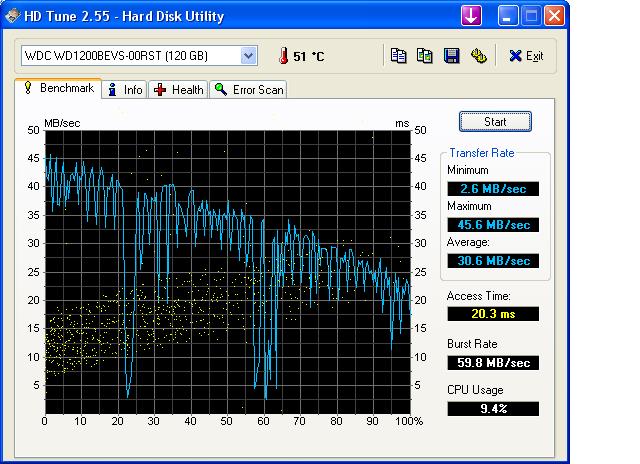

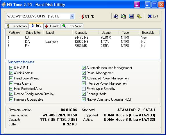

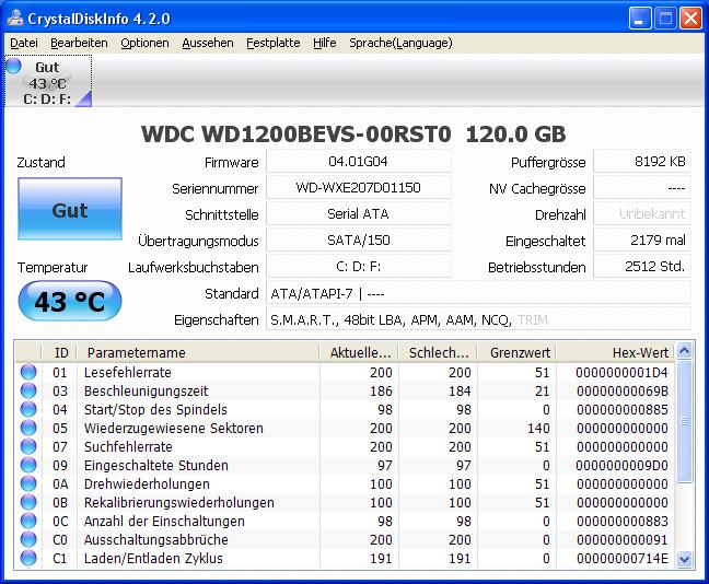

Habe die Festplatte schon mit Ultimate Boot CD und dem WD Programm getestet ohne Fehlermeldung. Bei HD Tune wurde das erste Mal zwei defekte Blöcke angezeigt, beim zweiten Male war alles in Ordnung. Die Smart Werte von Helath sagen auch, dass alles in Ordnung ist. Die Werte von Everest auch. Crystal-Disk sagt auch in Ordnung.

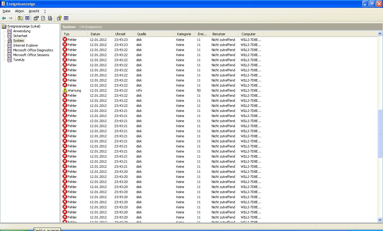

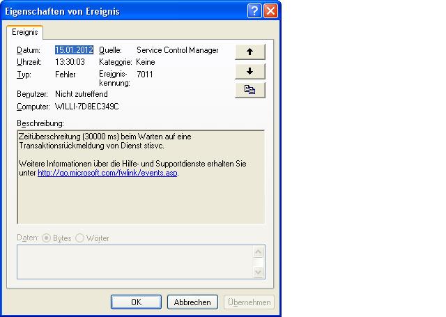

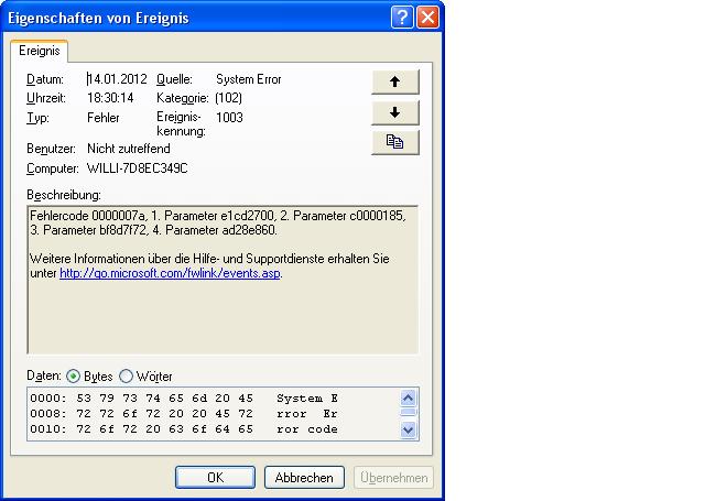

Wenn ich aber in die Ereignisanzeige unter System schaue erscheint hier sehr häufig: "Diskfehler" " Fehler System Error" und Fehler "Service Control Manager"

Ich füge Everest und die Meldungen aus der Ereignisanzeige an.

Die Festplatte ist in Ordnung. Der Fehler wird bei dir wohl irgendwie am System liegen.
Versuch mit deinem XP SP3 doch mal ne Reparaturinstallation.
Und mal chkdsk C: /f laufen lassen
Ich würd auch an deiner Stelle schauen, das du mit dem Temps der Platte etwas heruntergehst.
Richtig wolfühlen auf Dauer wird sie sich nicht bei 43°

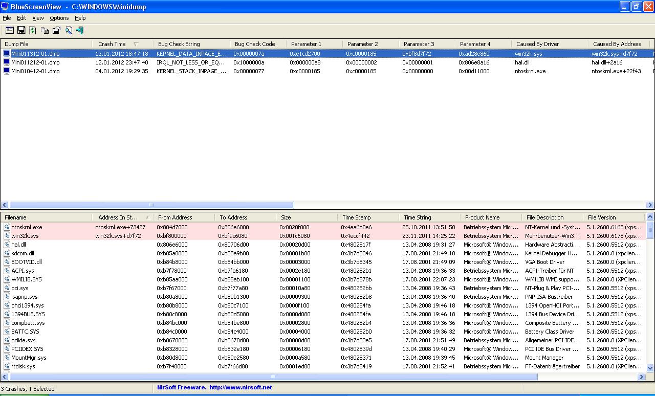

Hier der Bluescreen anbei

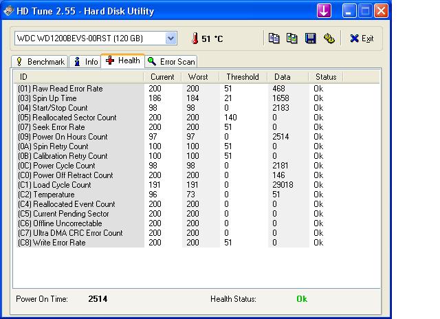

Hier kommen die Smartwerte

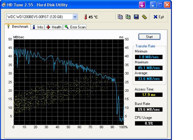

Wenn ein Minidump von einem Bluescreen erstellt wird, dann ist eigentlich nie das Systemlaufwerk selbst schuld, denn wäre es dafür verantwortlich, so hätte der Minidump nicht darauf geschrieben werden können. Zwar sind die Einbrüche der Leserate komisch, aber die S.M.A.R.T. Werte stimmen und Bluescreenview zeigt ja immer wieder unterschiedlichen Ursachen an. Mache also unbedingt mal einen RAM Test mit memtest86. Dabei musst Du von USB oder CD booten, mindestens einen PASS, besser 3 bis 6 oder über Nacht durchlaufen lassen und es darf kein Fehler auftreten.

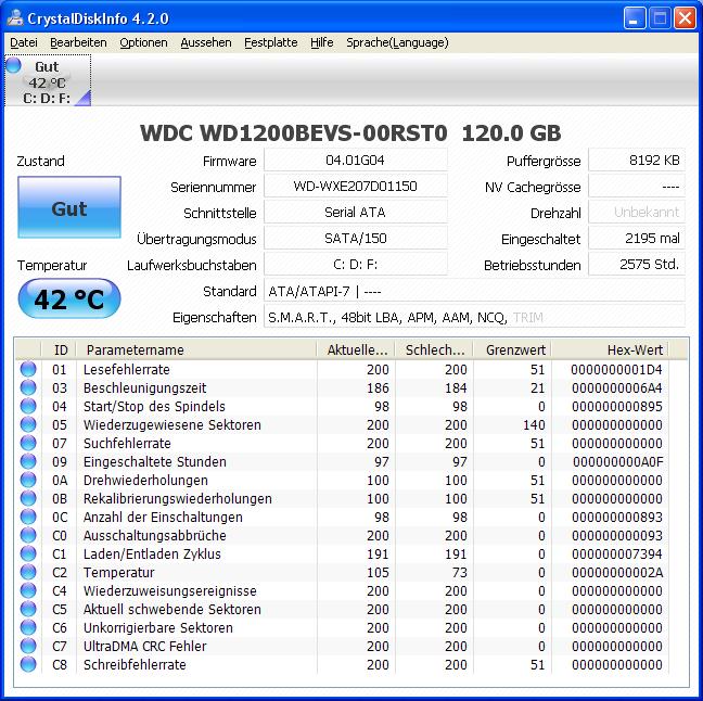

Poste bitte mal den Screen von CrystalDiskInfo mit den nun aktuellen S.M.A.R.T. Werten, aber bitte so, dass alle Attribute und auch die Hex-Werte vollständig sichtbar sind.
Hallo Holt,
als Anhang Crystal.
Da sind 468 Lesefehler, die könnten die Ursache für die Probleme gewesen sein. Da es aber keine schwebenden oder wiederzugewiesenen Sektoren gibt, ist wohl alles in Ordnung. Achte trotzdem mal regelmäßig auf die S.M.A.R.T. Werte.
@ Holt
Wie kannst du das ablesen an den Hex-Werten??
Die sagen mir garnichts ich weiß nich was man da mit den Buchstaben anfangen soll??
