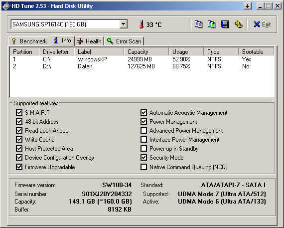

Ich habe gestern beim zocken bemerkt das mein System irgendwie nicht so läuft wie immer, aber mir nicht so viel dabei gedacht. Als ich dann den PC herunterfahren wollte hatt das so ewig gedauert, das ich kurzerhand ein reset durchgeführt habe.
Auch dauert jetzt das Hochfahren des Systems deutlich länger wie normal.
Da ich bemerkte das er nur bei Festplattenzugriffen so extrem lange braucht habe ich mal mit HD Tune 2.53 einen Benchmark gemacht. Wie man sieht erziele ich extrem niedrige Transferraten :mad: .
Ich wollte eigentlich noch einen Error Scan machen, den hab ich dann aber nach 2h abgebrochen.
Handelt es sich hierbei um ein Treiberproblem, bei dem eine Neuinstallation helfen könnte oder ist möglicherweise doch die HDD defekt?
HDD: SAMSUNG SP1614C
mfg

Habe heute einmal die Platte an meinen zweiten Onboard SATA Controller (SATA2) und siehe da, alles lief wie früher.
Ist es nun wahrscheinlicher das mein SATA1 Controller defekt ist, oder das sich irgendwelche Einstellungen verändert haben?
mfg
Jürgen01

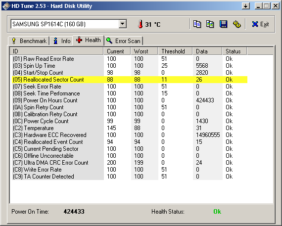

Poste doch mal den Reiter Health aus dem HD Tool, auch wenn ich lieber ein Log durch die Smartmontools sehen würde ;)
kann ich machen, da aber beim zweiten SATA anschluss alles wieder problemlos funktioniert glaub ich nicht das es an der Platte liegt.
