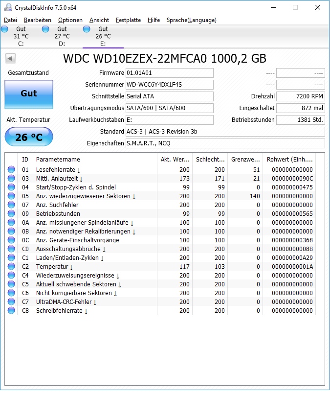

Wenn du dir sorgen machst poste doch endlich ein Screenshot vom Crystaldisk..
Hole ich mir damit nicht adware mit? Lese immer wieder das crystaldisk sowas mitbringt?

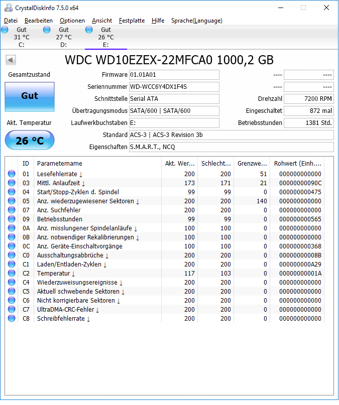

Hier ist das Bild
nicht wenn du die portable nimmst oder beim installieren aufpasst
CDI Screen sieht gut aus, keine Fehler!
