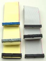

Das Kabel hat doch gar keinen blauen Stecker, sind doch alle schwarz, also nur uraltes IDE Kabel. Links ist neueres Kabel, rechts das Alte, was Du hast. Wenn es in Ordnung ist macht es nix, nur erreichst Du damit nicht gerade Hochgeschwindigkeiten. Wenn Du es austauschen musst, benutze Neuere.
Vesruch es mit einem anderen Kabel oder drücke das vorhandene richtig in die Anschlüsse, evtl nimmst Du mal das von dem anderen Laufwerk, an dem Du die CD getestet hast.

Stecker war etwas blöd ausgedrückt. Ich meinte Steckervorrichtungen(auf die man dann das Kabel steckt :D ) AUF dem Mainboard. Davon is eine blau und eine schwarz.

Das Kabel hat doch gar keinen blauen Stecker, sind doch alle schwarz,...
Naja, sogar auf deinem Bild ist bei dem linken Kabel der obere Stecker blau - ich habe hier mehrere die so aussehen.
Logisch, es sind Beispiele wie die verschiedenen Kabel aussehen, damit der TE den Unterschied zu seinem Kabel sieht, die Bilder sind ja im Post 35 hochgeladen worden.
https://www.computerbase.de/forum/threads/hdd-getauscht-disk-boot-failure.889065/page-2#post-9775159
Dazu habe ich ja noch etwas gepostet:
@werkam
Hast recht, da habe ich dich missverstanden...
