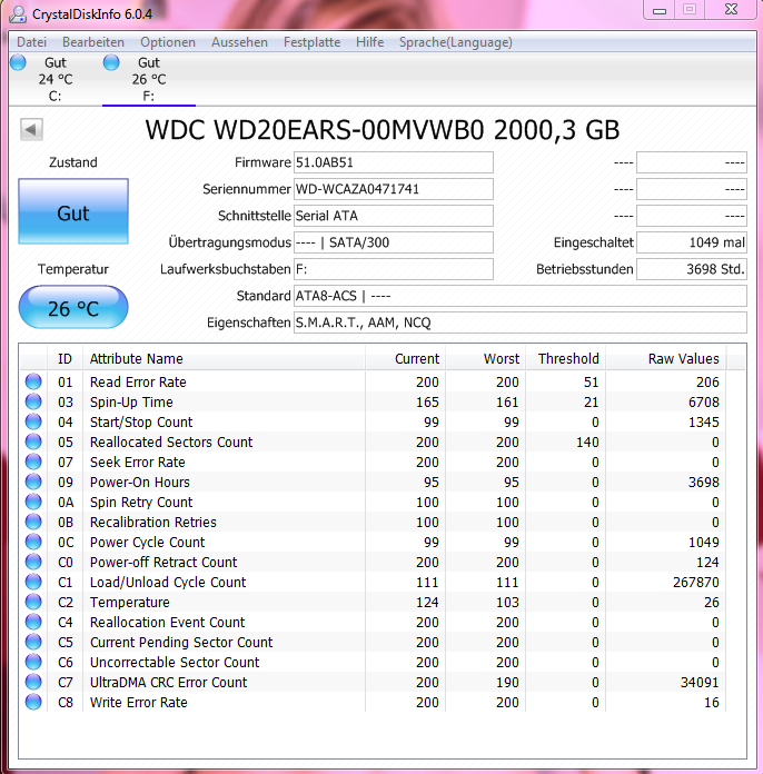

Lade dir bitte Crystal Disk Info (Freeware; verwende die Portable Editon) herunter und erstelle einen Screenshot der Smart-Werte. Achte darauf, dass alle Smart-Attribute (alle Zeilen und Spalten) zu sehen sind.
Stelle CDI bei WD, Samsung und Hitachi Laufwerken bitte vor dem Screenshot von Hex auf Dec um (Menüleiste: Optionen -> Erweiterte Optionen -> Hex-Wert -> 10 [DEC]). Setze im Sprache(Language)-Menü das Häkchen bei "S.M.A.R.T. Infos auf Englisch". Falls du die Seriennummer der Platte nicht veröffentlichen möchtest, kannst du sie in Crystal Disk Info unkenntlich machen lassen (Menüleiste: Optionen -> Seriennummer verstecken). Das erspart dir das manuelle Schwärzen.

Ich hoffe ihr könnt mit den Werten mehr als ich anfangen ^^
Es gab massive Übertragungsfehler (Ultra DMA CRC Error Count), die in der Regel durch ein defektes oder nicht richtig sitzendes Datenkabel verursacht werden. Es kann aber auch ein defekter SATA-Port auf dem Mainboard sein. Da du das Datenkabel schon getauscht hast und der "Current"-Wert dieses Attributes momentan auf optimalen 200 steht, beobachte bitte, ob sich der Rohwert (Raw Values) beim Übertragen von Daten weiter erhöht oder gleich bleibt. Steigt er weiter an, tausche erneut das Datenkabel und benutze am besten auch gleich einen anderen SATA-Port.
Bei andauernden Übertragungsfehlern schaltet Windows den Übertragungsmodus schrittweise herunter. Das geht so lange, bis es nicht mehr weiter runter geht. Dadurch leidet auch die Übertragungsleistung erheblich. Normalerweise wird das durch das Deinstallieren und anschließende automatische Neuinstallieren des SATA-Kanals oder des entsprechenden SATA-Controllers während des nächsten Reboots zurückgesetzt. Das bringt allerdings nur was, wenn die Ursache der Übertragungsfehler (z.B. defektes Kabel -> Kabelaustausch) bereits behoben ist.
