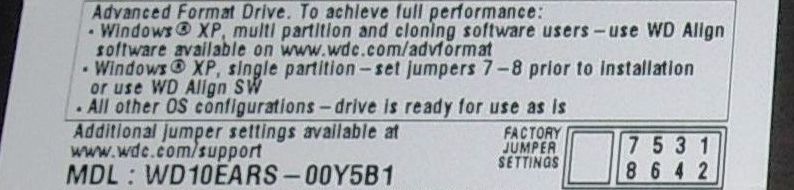

Ich kann von der WD10EARS sagen, dass dort eine Jumpereinstellung reicht, um zu WinXP kompatibel zu werden. Dann muss es auch mit Server 08 gehen.
Der Jumper muss aber vor der ersten Montage gesetzt werden, und war bei meinen Platten nicht dabei (altes MB oder Steckkarte schlachten).
Ähm FAIL !
Von XP war hier nicht die Rede und Server 2k8 unterstützt das 4K Format von Haus aus, da Server 2k8 auf Vista basiert (R2 basiert auf 7), aber auch von Server 2k8 ist hier nicht die Rede ...
Sorry, hab flüchtig geguckt und Server 08 im 3. Post gelesen, mein Fehler. 2003 basiert doch aber auf XP?!?
Insofern, außer Jumper setzen gibts da nichts zu tun, sofern man nur eine Partition einrichten will.
Siehe Anhang, vom Etikett einer WD10 EARS.
2003 basiert aber nicht direkt auf XP wie z.B 7 auf Vista.
2003 hat seinen eigenen Kernel, jedenfalls traue ich der Jumper-Methode nicht.
Tom's Hardware warnt sogar davor.
