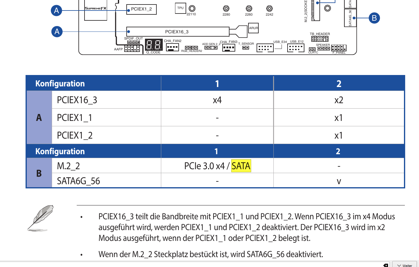

Sorry wegen der fehlenden Angaben: AMD 5800X auf Asus B550 E Gaming Wifi, eine Samsung 870 PRO SSD M2 ist auf dem ersten PCIe verbaut

Steckt sie eventuell an Sata6G_56?

Habe auch extra alle SATA Stecker am mainboard auf Plätze 1-4 wegen Deaktivierung von 5&6 wegen der SSD M2, auch kein Erfolg
