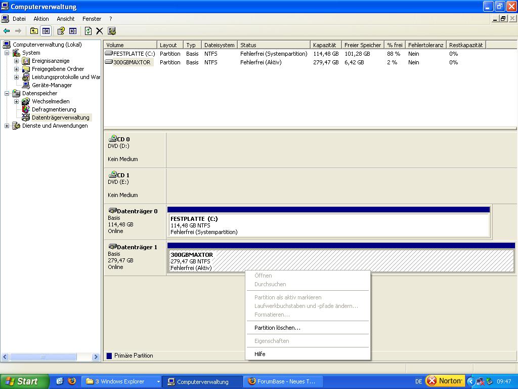

Hallo liebes Forum,
im obigen Faden wurde mir empfohlen, mich hier nocheinmal umzuhören. Ich habe XP (Version 2002) neu aufgespielt und es dürften mir keine Updates mehr fehlen, so ist z.B. SP3 schon heruntergeladen und installiert.
Die Festplatte, um die es geht, wird im BIOS erkannt und ist korrekt gejumpert (SLAVE). Die Datenträgerverwaltung erkennt sie, schränkt allerdings das Kontextmenü ein. Im Arbeitsplatz ist die Platte nicht zu sehen. Auf der Platte sind nur 2% Speicherplatz frei, sie ist NTFS formatiert. Genau die gleiche Symptomatik, wenn man sie in einen USB-Rahmen einsetzt. Auch an einem anderen Computer tut sich so nichts.
In Knoppix erkennt er die Platte ohne Probleme, ich weiß nur nicht, wie man da etwas auf z.B. eine USB-Platte kopiert.
Meine Idee ist, dass er die Platte nicht anerkennt, weil sie schon zu voll ist. Eine Lösung könnte es also sein, unter Knoppix so viele Dateien anderweitig zu verschieben, dass ca. 10% frei sind und sie dann noch mal unter Windows erkennen zu lassen.
Was meint Ihr? Wer kann mir helfen?
Grüße
Schildmann

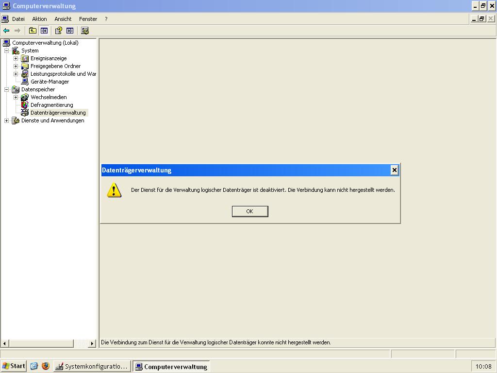

Hallo Fiona,
ich habe nur ein Nutzerkonto bei XP eingerichtet und das ist auch Administrator. Ich habe wie beschrieben bei Systemstart auf "Diagnosesystemstart" geschaltet und konnte dann aber nicht auf die Datenträger zugreifen (Siehe Bild).
Habe ich etwas übersehen?
Den zweiten Teil Deines Beitrages gehe ich gleich mal an...

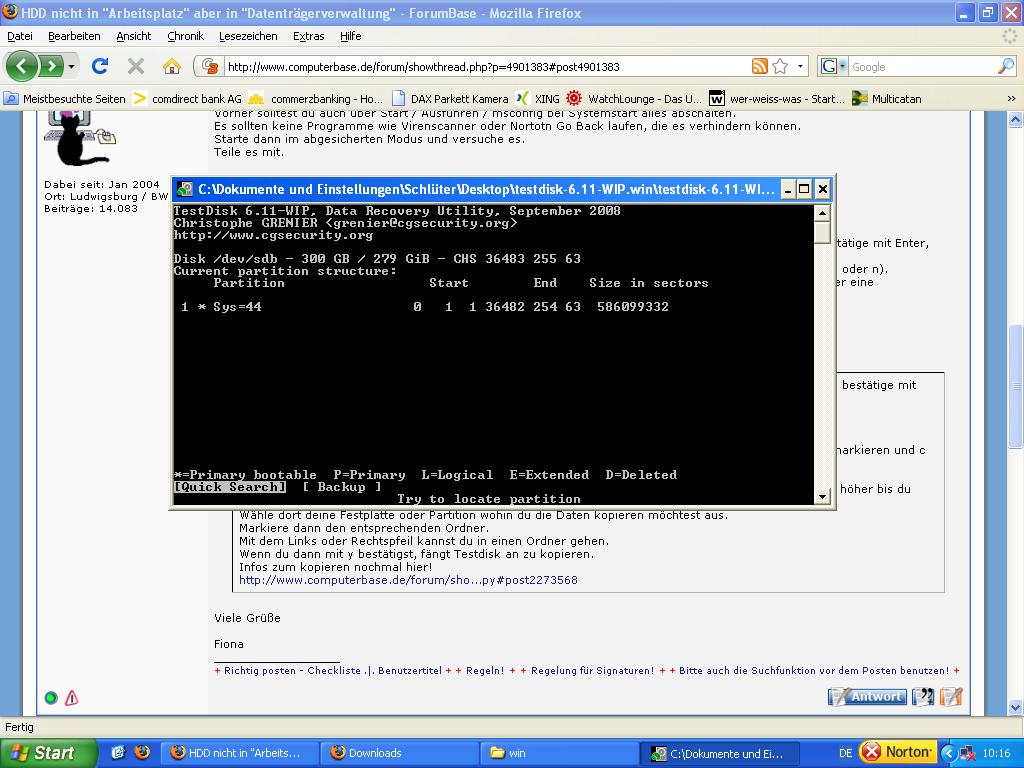

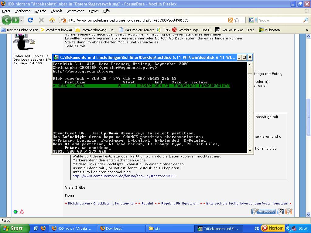

Hallo Fiona,
zum Zweiten:
Ich habe die zwei geforderten Screenshots gemacht. Es scheint ganz gut auszusehen.
Als ich in einer der Zeilen "go back Norton" gelesen habe, ist mir noch etwas, vielleicht entscheidendes eingefallen. Beim ersten Versuch den Rechner "neu zu machen" ging bei der Installation von Norton System Works 2006 etwas schief und zwar bei "go back". Naja, dann sollte man diverse Programme zur Rettung etc. ausführen usw. Das war mir zu blöd und ich habe die Hauptplatte einfach nochmal geschrubbt und Windows XP neu drauf gemacht. Danach natürlich Norton System Works drauf - diesmal aber ohne GoBack...
Hat Norton vielleicht beim ersten Mal etwas auf die Platte, um die es geht, draufgemüllt? Vielleicht geht sie deswegen nicht mehr?
Grüße und erstmal Danke
Schildmann
Deine Partitionstabelle ist wohl hinüber!

Ich gehe von diesem Screen aus;
https://www.computerbase.de/forum/attachments/td02-jpg.112547/
Ich gehe von deinem letzten Screen aus, an dem deine Partition grün angezeigt wird.
* (Stern) ist für primär, aktiv und bootfähig und kannst du mit dem Links oder Rechtspfeil auf der Tastatur setzen. Wenn du von der nicht bootest, setze die auf nur P für primär.
Siehst du ganz links bei der Partition.
Bestätige mit Enter.
Gehe auf [Write].
Bestätige dort mit Enter, y und Ok.
Beende Testdisk und starte den Computer neu.
Wenn chkdsk bei Systemstart kommen will, beende chkdsk erstmal.
Geht innerhalb von 10 Sekunden durch beliebigen Tastendruck.
Überprüfe das Ergebnis und teile es mit.
Viele Grüße
Fiona
