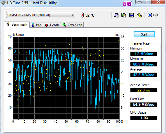

ich habe einen 5,5 Jahre alten,aber gut laufenden dell XPS 1530 :)
der wurde nun extrem lahm,die platte war nur noch am rödeln, habe deswegen win 7 neuaufgesetzt, seitdem wurde es besser defintiv besser! Nun habe ich mal sicherheitshalber HD tune laufen lassen und irgendwie sieht das bild komplett anders aus, als beim testen meiner externen. Da sind so krasse abfälle, ist das normal? oder geht die platte langsam kaputt?
habe 2 mal getestet, beim ersten mal wars noch krasser als beim 2. mal. habe die bilder angehängt und würde mich über eine diagnose freuen :)

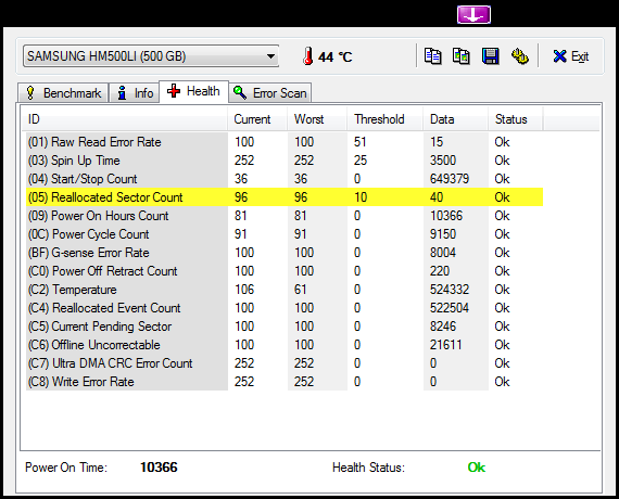

vergessen:
Joah, da sind schon ein paar Sektoren neu zugewiesen worden... das kann schon der Grund dafür sein.
Es gibt zwar (noch) keine schwebenden Sektoren, wichtige Daten würde ich dieser Platte allerdings nicht mehr anvertrauen :D

Hier das andere Programm...Hm HD Tune sagt ja HEALTH ok.. hier wird was anderes gesagt....

Der Benchmark von HDTune ist sinnlos, wenn man die Systemplatte bencht, weil Windows permanent auf die Platte schreibt oder davon liest und das stört die Benchmarkausführung. Daher diese Einbrüche. Bei einer externen hat man das Problem nicht, daher bekommt man dort eine "schöne" Kurve. Außerdem ist die alte Free-Version total veraltet, da es u.a. keine HDDs > 1TB korrekt benchen kann.
Falls deine HDD wirklich fast 650.000 Start/Stops in nur gut 10.000 Betriebsstunden hinter sich hat, solltest du die Energieoptionen mal ändern, dass sie nicht so schnell abgeschaltet wird, denn das sind extrem viele Starts und Stops. Evtl. zeigt HDTune hier aber auch Müll an, in dem Fall besser doch nochmal einen Screenshot von Crystal Disk Info posten.
Crystal Disk Info habe ich als letztes gepostet,einen Post über dir :) Kann schon Gut sein, dass das mit Start Stop stimmt,weil ich den energiesparmodus sehr oft nutze

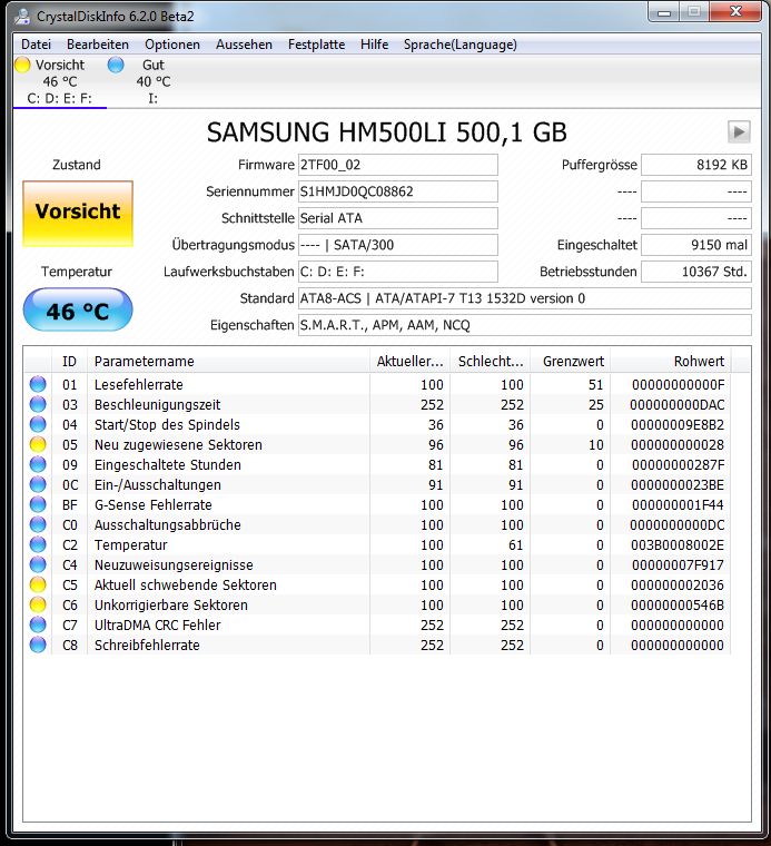

Ich sehe nur den SMART-Reiter von HDTune und keinen Screenshot von CDI. CDI ist halt besser, weil aktueller und es daher auch neuere SMART-Attribute korrekt erkennt und anzeigt.
mein Fehler, sry, hab 2 mal das gleiche hochgeladen. HIER
Der Begriff Schrott dürfte angebracht sein.
Wiederzugewiesene Sektoren, schwebende Sektoren und unkorrigierbare Sektoren. Weg mit dem Ding und wenn noch Daten drauf sind die du benötigst schnellstens sichern.
@r0ck3r: was glaubst du sind diese 8246 die als Rohwert bei C5 Aktuell schwebende Sektoren stehen? Dazu
21.611 Unkorrigierbare (also bei Selbsttests der Platte gefundene nicht lesbare Sektoren). Die Platte ist überreif.
So siehts schon ganz anders (wesentlich schlechter) aus. Offenbar hat CDI auch Probleme die SMART-Werte anzuzeigen, denn über 8.000 schwebende Sektoren, die aktuell nich gelesen werden können, scheinen mir etwas viel. Wenn es wirklich soviele wären, würde davon sicher kein Windows mehr booten. Die knapp 650.000 Start/Stops stimmen wirklich.
Man könnte nochmal versuchen, die HDD mit Nullen zu überschreiben, denn dadurch würden die schwebenden Sektoren eine Prüfung unterzogen und wenn die fehlschlägt würden sie mit Reservesektoren ersetzt. Vorher Daten sichern und dann die HDD einmal mit einer beliebigen Live-CD (Parted Magic, DBAN, Linux dd, ...) mit Nullen überschreiben. Danach alles wieder neu installieren und nochmal einen Screenshot von CDI posten. Generell ist es aber fraglich, ob das bei einer so hohen Anzahl schwebender Sektoren erfolgreich sein wird. Wenn man mehr Zeit als Geld hat, kann man das aber mal probieren. Wenns andersrum ist, die HDD gleich ersetzen.

Hatte mich bei HD Tune irgendwie von dem gelben Balken blenden lassen... (hatte ja auch einen CDI-Screenshot gefordert ;) )
