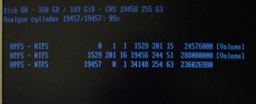

eine meiner hdd ist ausgefallen grund:
dmboot: Datenträgergruppe DeepblueDg0 konnte nicht automatisch importiert werden. Nicht alle Volumes der Datenträgergruppe stehen zur Verfügung. ...

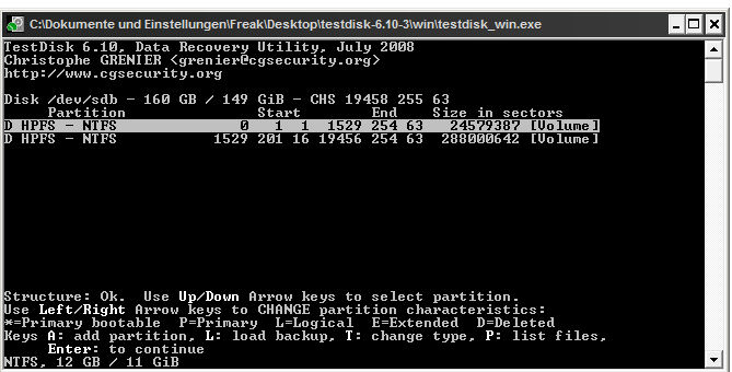

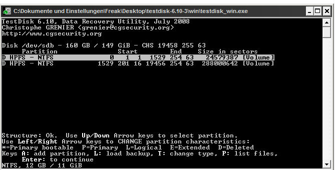

eine Datenrettung habe ich schon erfolgreich mit testdisk durchgeführt
beim weiteren vorgehen bräuchte ich eure hilfe
es ist eine segate 160gig, habe screens gemacht von testdiskboot 1 x und 3 normal unter xp
ich hoffe das reicht als infos um mir beim weiteren vorgehen zu helfen
MFG jokerjux

Sieht wohl so aus, das es auch übergreifende Volumen gab.
Ich weiß nicht, nach dem Ausfall ob die Festplatte physikalisch oder elektronisch defekt war.
Dynamische Volumen haben keine Partitionstabelle sondern legen Infos am Ende des Datenträgers ab.
Es gibt sicherlich auch Wege, um übergreifende Volumes und Stripesets in Testdisk wiederherzustellen.
Aber ohne die andere Festplatte kommst du nicht an dein drittes Volume!
Teile mal mit, was damit ist?

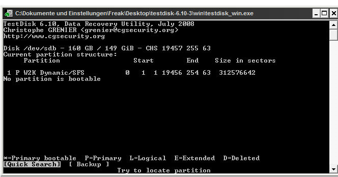

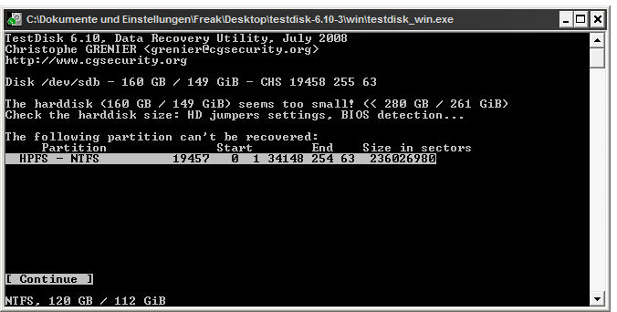

Geht um dieses Volume;
https://www.computerbase.de/forum/attachments/testdisk2-jpg.114010/
Auch weiß ich nicht, was mit den anderen zwei Volumen im Moment ist?

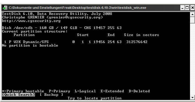

Geht um diese hier;
https://www.computerbase.de/forum/attachments/testdik3-jpg.114011/
Die werden nur nach Basisdatenträger so angezeigt, da dynamische Volumen ein anderes Partitionsschema benutzen.
Die können notfalls in Basis konvertiert werden oder es kann auch eine direkte Reparatur in Testdisk ohne Änderung an den dynamischen Volumen ausgeführt werden.
Teile mal mit, ob die ersten zwei Volumen vorhanden sind und du Zugriff auf die Daten hast.
Hattest du die Volumen in Testdisk mal markiert und p gedrückt ob deine Daten angezeigt werden?

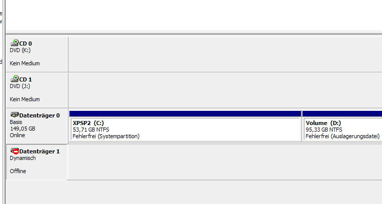

Teile auchmal die Situation in deiner jetzigen Datenträgerverwaltung mit, und explizit was du machen möchtest.

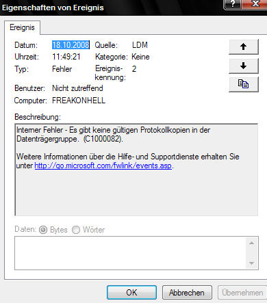

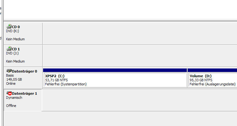

es geht mir nur noch darum die platte wieder zu retten

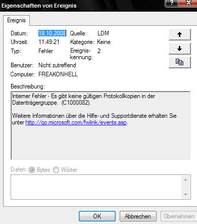

anbei 2 pics
MFG+THX jokerjux
Da wohl dein übergreifendes Volumen mit Festplatte weg ist, fehlen wohl die Daten am Ende der Festplatte. Daher vielleicht auch Problem dein dynamischen Datenträger online zu setzen und die Volumen zu importieren?
Wandle die am besten mal in einen Basisdatenträger um.

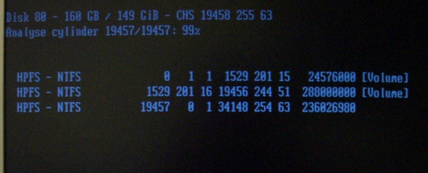

Starte TestDisk und bestätige durch bis du das Menü Analyse siehst.
Gehe aber nicht auf Analyse sondern auf Options.
Markiere dort Cylinder boundary und setze es von Yes auf No.
Verlasse das Menü Options bei Ok.
Gehe auf Analyse und bestätige bei Quick Search.
Setze beide Volumen auf P für nur primär.
Wenn ein Volumen bootfähig sein muß, kannst du es auch auf Stern setzen.
Bestätige dann mit Enter.
Gehe auf [Write].
Bestätige dort mit Enter, y und Ok.
Im Fall wenn bei dir ein Bootsektor defekt sein sollte, kann dort noch ein Menü Boot erscheinen.
Bestätige dann aber nur im Fall mit Backup BS.
Beende Testdisk und starte den Computer neu.
Wenn chkdsk bei Systemstart kommen will, beende chkdsk erstmal.
Geht innerhalb von 10 Sekunden durch beliebigen Tastendruck.
Überprüfe das Ergebnis und teile es mit.
Viele Grüße
Fiona
