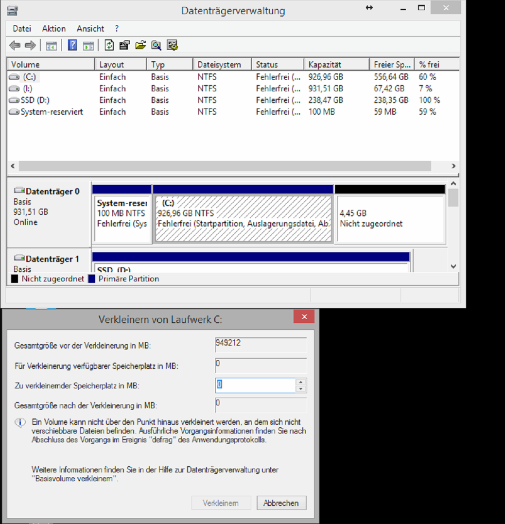

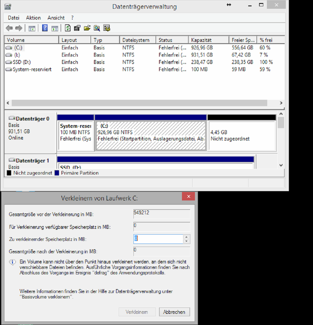

ich habe eine 1TB HDD mit all meinen Daten sowie W8 darauf. Ich habe mir jetzt eine SDD gekauft und möchte darauf mein System mit den Programmen klonen. ich habe schon soviel daten (Bilder,Musik, Filmclips etc) wie möglich auf eine externe festplatte geschoben. Jetzt habe ich ca. 60% meiner HDD frei gemacht und möchte daraus eine Partition machen damit meine Daten von den System/Programmen getrennt sind, denn die System/Programm Partition darf maximal so groß sein wie meine SSD (256GB) auf die ich klonen möchte.
Leider kann ich den freien Platz auf meiner HDD aber nicht zu einer neuen Partition machen (bzw verkleinern um sie anschliessend zu einer partition zu machen), denn W8 gibt mir max 4,5 GB zu verkleinerung frei.
Wie bekomme ich jetzt eine DatenPartition hin?
Ruhezustand und Auslagerungsdatei deaktivieren, dann eine Datenträgerbereinigung durchführen um alles Unnötige zu löschen. Dann die Festplatte defragmentieren, damit alles was im Weg ist, an den Anfang der Festplatte verschoben wird. Denn Windows verkleinert nur um den Platz - in dem keine Daten liegen.

WIN+Pause drücken, dann auf der linken Seite: "Erweiterte Systemeinstellungen", dort den ersten Button "Einstellungen" anklicken, den Tab: "Erweitert", dann unten "Ändern". Hier nun alle Laufwerke markieren und "Keine Auslagerungsdatei", sowie "Festlegen" und dann "OK" anklicken. Ausserdem WIN+X drücken und "Eingabeaufforderung (Administrator)" auswählen, hier nun den Befehl: Powercfg -h off eingeben und mit ENTER ausführen. Anschliessend an gleicher Stelle die Befehlszeile: Cleanmgr /sageset:65535 & cleanmgr /sagerun:65535 eingeben und ebenfalls ausführen lassen. Im erscheinenden Dialog alle Häkchen setzen und wieder ausführen lassen.
Nach Abschluss der Bereinigung einen kompletten Neustart veranlassen!
Anschliessend defragmentieren!
Jetzt sollte Windows eine deutlich geringere Partitionsgrösse zulassen.
ich habe jeden deine schritte verfolgt, dennoch bekomme ich diese auswahl :/

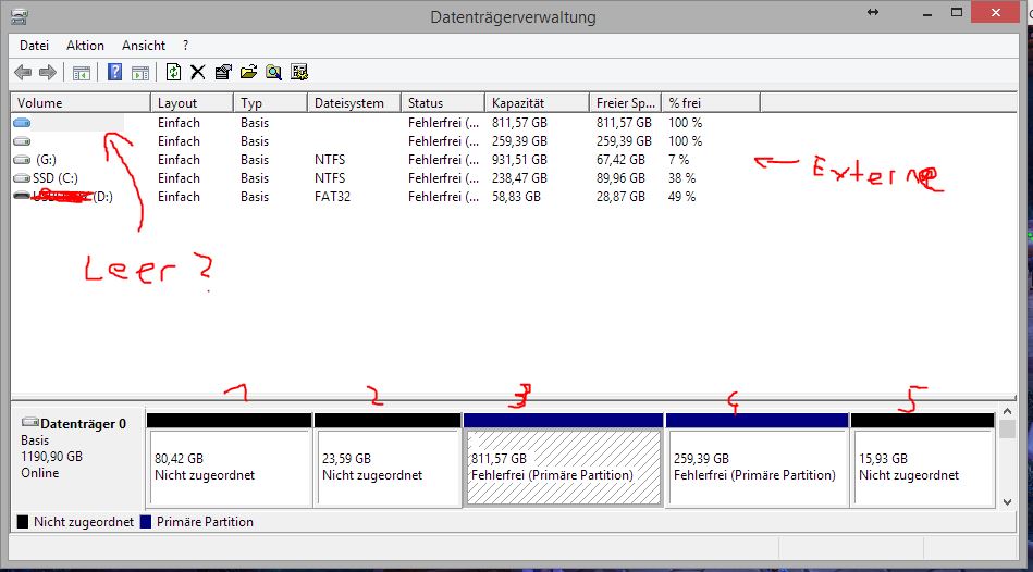

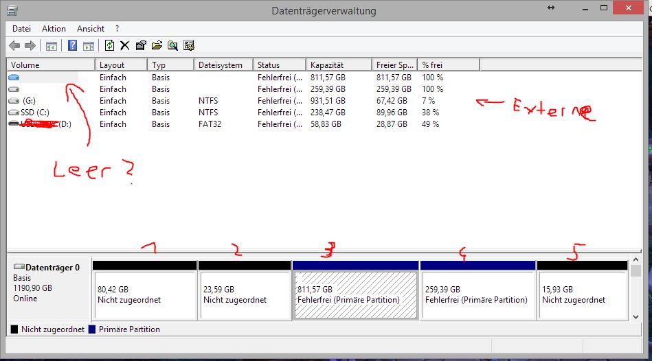

Nächstes Problem: ich habe meine alte Systempartition formatiert und möchte sie nun zu meiner "datein"partition mergen. ich habe den partitionwizard benutzt und jetzt taucht die HDD garnicht mehr im explorere auf. in der datenträgerverwaltung sind jetzt 5 partitionen, 3 davon "nicht zugeordnet" und die anderen 2 haben kein laufwerksbuchstaben.
Im wizard steht das das laufwerk 100% ungenutzt also frei ist....
sind damit meine daten futsch?

anfänglich hatte ich eine HDD ohne partition die relativ voll war und eine 500gb Externe. ich hab alles wichtige auf meine externe geschoben und hatte somit ca 500gb wieder auf meiner HDD frei. die hab ich mit einer partition abgesplittet und den restlichen kram drauf damit ich bei meiner W8 HDD unter 200gb komme, da meine ssd nur 256 gb groß ist und ich den inhalt darauf klonen kann. hat alles soweit geklappt.
jetzt habe ich meine bereits geklonte HDD partition formatiert da ich sie ja nicht mehr brauche und wollte sie, da sie leer ist, wieder mit der partition die ich anfangs gemacht habe (mit dem kram drauf) mergen.
nach dem ich mit dem tool gemerget habe hatte ich garkeine HDD Partition mehr auf dem rechner und die verwaltung sagte folgendes.
hat jemand rat?

ja die HDD war meine alte system platte. damals noch ohne jegliche partitionen.
wie soll ich die daten umkopieren wenn ich nicht darauf zugreifen kann?
ich soll also die HDD abstecken, den PC hochfahren und dann wieder runterfahren und HDD wieder anschliessen?
Genau kann sein das auf der Platte der NT Loader noch ist dann startet das System nicht von der ssD.
Teste das mal!
Wenn der Partition Wizard Home das nicht schafft (Wiederherstellung) bleibt Dir nur Testdisk!
