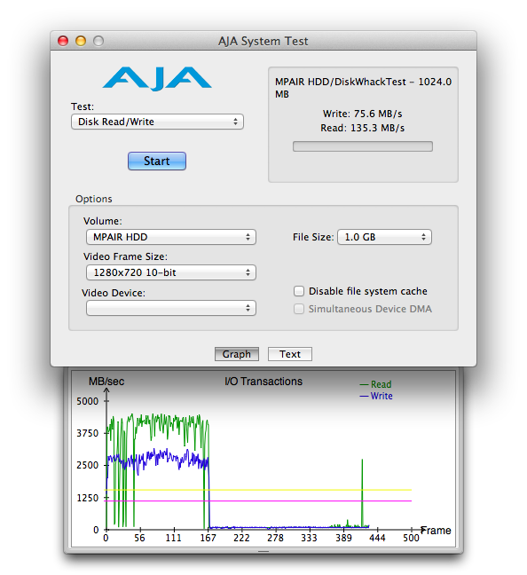

Ich habe eine WD MY Passport2,5" USB3 HDD jetzt habe ich sie an meinem Mac Book Air angeschlossen und bekomme diesen Speed:
ist dieser Raten zusammen bruch normal ?
Lesen 75,6 MB/s, Schreiben 135,3 MB/s. Völlig normal für eine 2,5" Festplatte. Wo ist das Problem? Du glaubst doch nicht im Ernst das die Platte über 4000MB/s liest. Da wurde der Cache gebencht.
mir scheint eher der berg da am anfang etwas zu hoch für die platte. was danach kommt scheint relativ normal auszusehn.
Ja schließe mich da an: Alles in Ordnung. Würde das ganze mit USB2.0 laufen hättest Du maximal 25 MB/s - wenn überhaupt...
Glaubst du wirklich eine Festplatte kann 5000 Megabytes pro Sekunde transferieren? Der Zusammenbruch kommt weil erst der Cache des Betriebssystems im Speicher genutzt wird. Erst wenn der "voll" ist wird überhaupt auf die Festplatte zugegriffen. 75 bis 135MB/s ist normal und richtig für eine 2.5" Festplatte.
