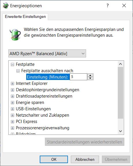

Energiesparplan -> erweiterte Einstellungen -> Festplatte -> Festplatte ausschalten nach -> gewünschte dauer einstellen.
Bei erneutem Zugriff wird sie dann wieder angeschmissen.

egal ob ich 10min oder 5min oder 20 min einstelle
hab auf der hdd was ich gern in standby schicken möchte NUR iso image dateien drauf
hab auch kein iso/ image datei aktuel verbunden mit dem deamon tool
was mache ich falsch :confused_alt:

der virenscanner.
der indexer.
oder sonstwas, google software reporter, google drive, weiss der geier, was da so alles rumschwirrt.
apropos: das stoppen und anlaufen stresst die platte viel mehr als das durchlaufen
okay funktioniert jetzt mit dem standby
