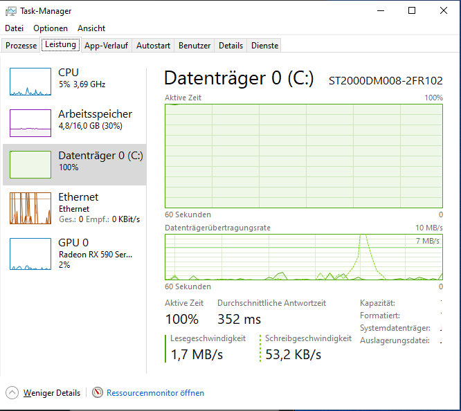

Wenn ich etwas runterlade, dann dreht meine Festplatte komplett durch. Sobald was installiert wird, kann ich es vergessen flüßig den PC zu benutzen bis hin zu kleineren freezes.
Ich kann nachvollziehen, dass eine HDD noch lange nicht die Schnelligkeit einer SSD besitzt, allerdings ist das doch nicht möglich, dass eine neue Festplatte so den Geist aufgibt. Bei meinem alten mit einer deutlich älternen Festplatte, gab es deartige Probleme nicht.

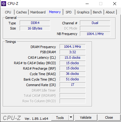

Was ich noch anmerken würde: Mein Arbeitsspeicher scheint nicht normal zu laufen.
normalerweise müsste der doch höher takten?

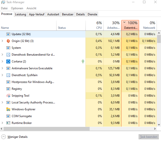

da, wo deine HDD zu 100% ausgelastet ist, kannst du den Ressourcenmonitor öffnen und gucken, wer sie so auslastet. Das muss nicht unbedingt mit hoher Transferrate einhergehen, das geht auch schon mit den angezeigten 1,7 MB/s. Wie es grob geraten aussieht, läuft ein Update und das verursacht viele, viele, viele Zugriffe, die nicht unbedingt groß sein müssen. Dann hakt es.
Wie alt ist die Installation? Lass den Rechner mal über Nacht laufen, inklusive Origin, Steam, usw. damit sich alles einlaufen kann.

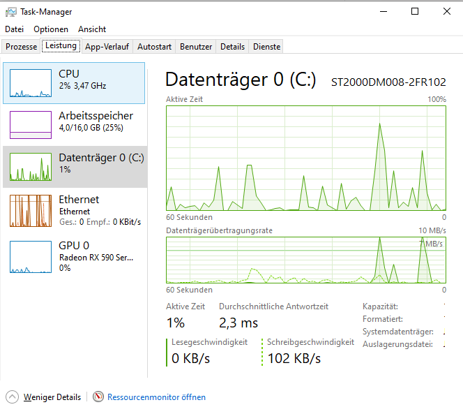

Ne SSD wird auf jeden Fall die Wochen rein kommen. Hab das Ding seit einer Woche und es hat immer noch diese Spikes, selbst wenn ich nur hier im Forum was schreibe. Es gibt auch kein Program was auschlaggebend ist. Sobald irgendwas gedownloadet wird (Updates sind schon alle durch) geht der ohne Ausnahme auf 100% und mein PC ist unbrauchbar..

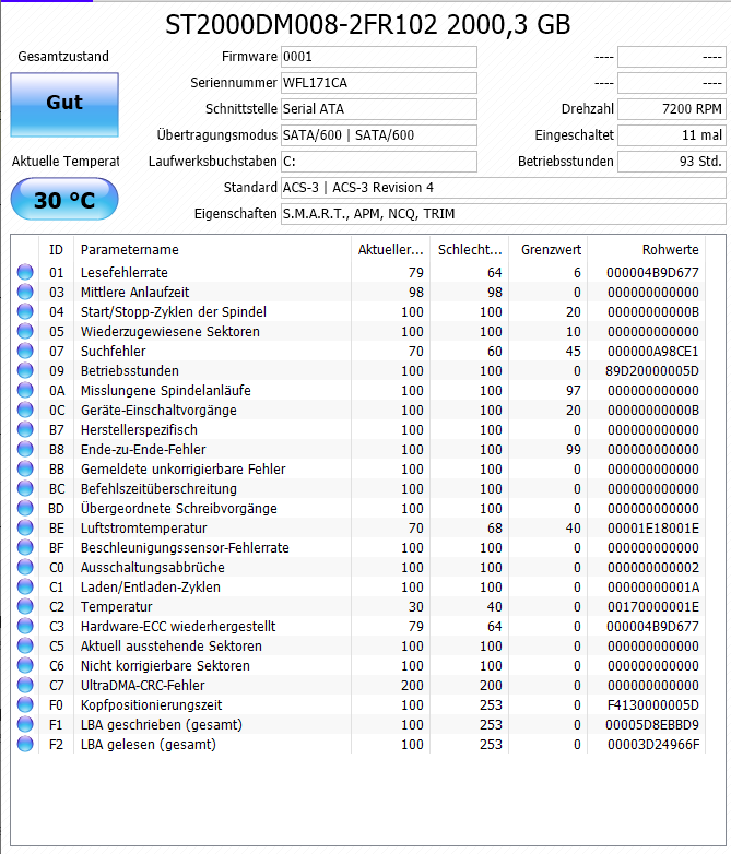

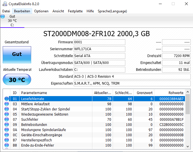

Für eine neue HDD sind mir die Fehlerleserate und Suchfehler viel zu hoch. Die hat wohl einen an der Waffel.
Lade doch mal einen vollständigen Screenshot mit allen Daten von Crystaldiskinfo hoch.
Hmm, nee scheint wohl relativ normal bei Seagate platten zu sein. Aber ein Screenshot mit allen Daten wäre trotzdem gut.
Lass ansonsten mal Seatools Bootable die HDD checken. Ich würde aber vorher eine Datensicherung machen.

Suchfehler , lesefehler uns eec recover alles werte wo bereits von 100 runtergezählt wurde, irgentwas stimmt da nicht

Btw wie gehe ich mit meinem Arbeitsspeicher vor? Ich hab die Gigabyte Seite gecheckt, aber die Kompatibilitätsliste ist von 2018.. ich meine 1000 mhz ist etwas zu wenig, oder?

Bei Seagate gab es mal Fehlinterpretationen, weil die Höhe der Rohwerte nichts zu sagen hatte, weil sie das irgendwie intern in Gruppen speicherten, extern (bei CDI z.B.) war der Wert dann schlecht zu interpretieren.
RAM? Ich glaube, man muss den Wert verdoppeln, CPU-Z zeigt in deinem Screenshot die Hälfte an. Außerdem müsste der Wert je nach Last sowieso schwanken. Wähl mal im Reiter SPD einen Slot und gucke, was für Profile dein RAM kann. Sonst vielleicht doch ein neues Thema. AMD, Ryzen, RAM ist sehr komplex.

Das scheint vielen Usern so zu gehen, die Werte sind bestens! Beachte aber, dass diese HDD SMR hat! Dies bedeutet, dass nur einige GB schnell in den OnDisk Cache geschrieben werden können und wenn der voll ist, denn werden vor allem kleine Dateien sehr, sehr langsam geschrieben.
Was da nicht stimmt ist nur Deine Interpretation dieser Werte, es gibt weder einen Such- noch einen Lesefehler, denn es ist eine Seagate HDD und bei Seagate sind die Rohwerte der Attribute Seek Error Rate, Raw Read Error Rate und Hardware ECC Recovered nicht einfache Zählerstände der Fehler, sondern enthalten die Fehlerzähler nur in den 2 höchsten Bytes (die linken 4 Stellen bei hexadezimaler Anzeige der Rohwert in CrystalDiskInfo) und die rechten 8 Stellen (4 Byte) sind der Zähler der Vorgänge dar. Die Ermittlung der Aktuellen Werte funktioniert mehr oder weniger für diese Attribute nach dieser Formel für die Suchfehler:
Wie man sieht, muss auch erst eine bestimmten Anzahl von Vorgängen erfolgt sein, bevor der Aktuelle Wert überhaupt errechnet wird, ist diese Anzahl erreicht fällt er und steigt dann wieder, sofern es nicht keine/nicht zu häufig Fehler gibt.
Heißt laut Crystal ist die Festplatte i.O.?
Ja.
