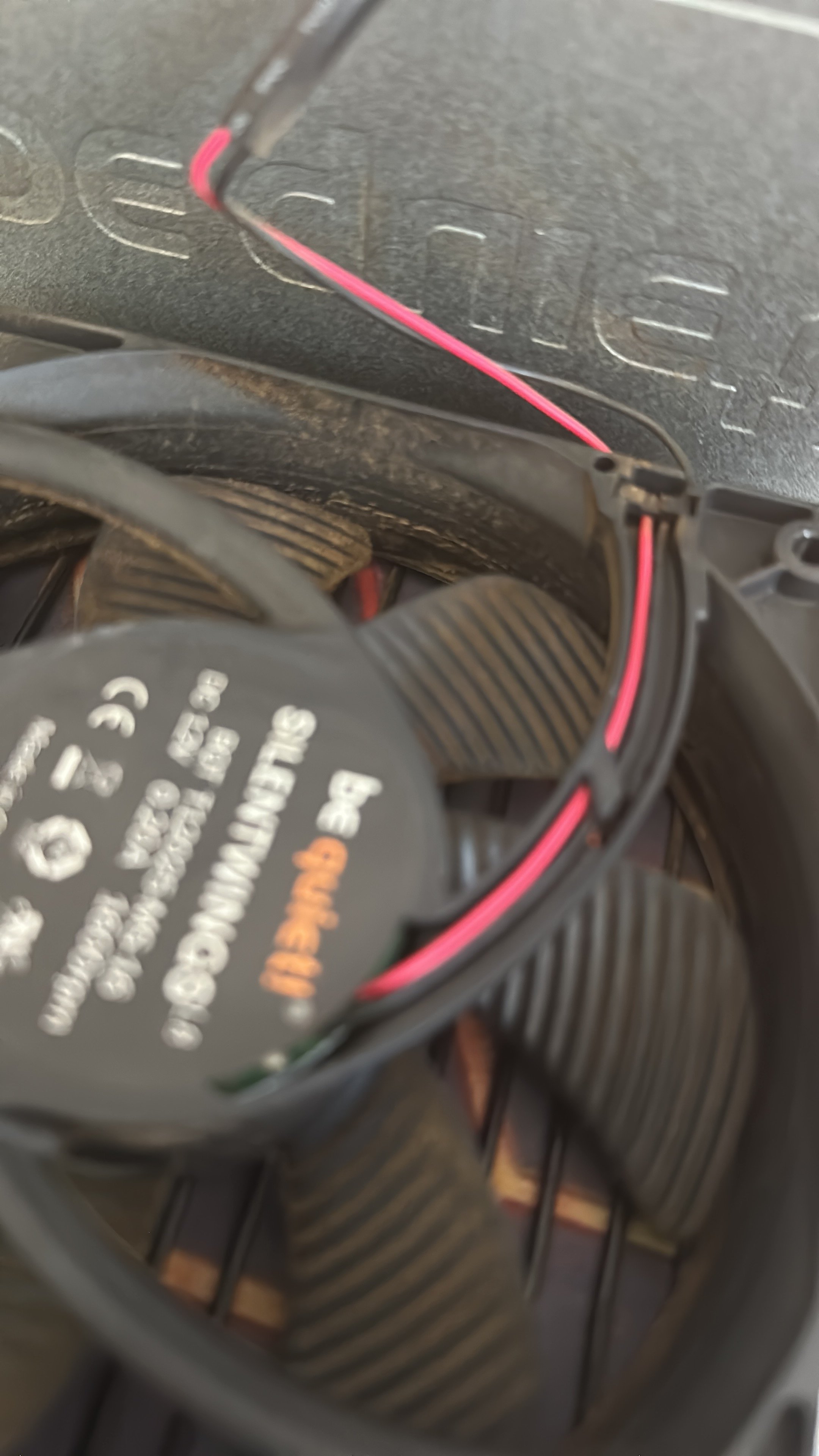

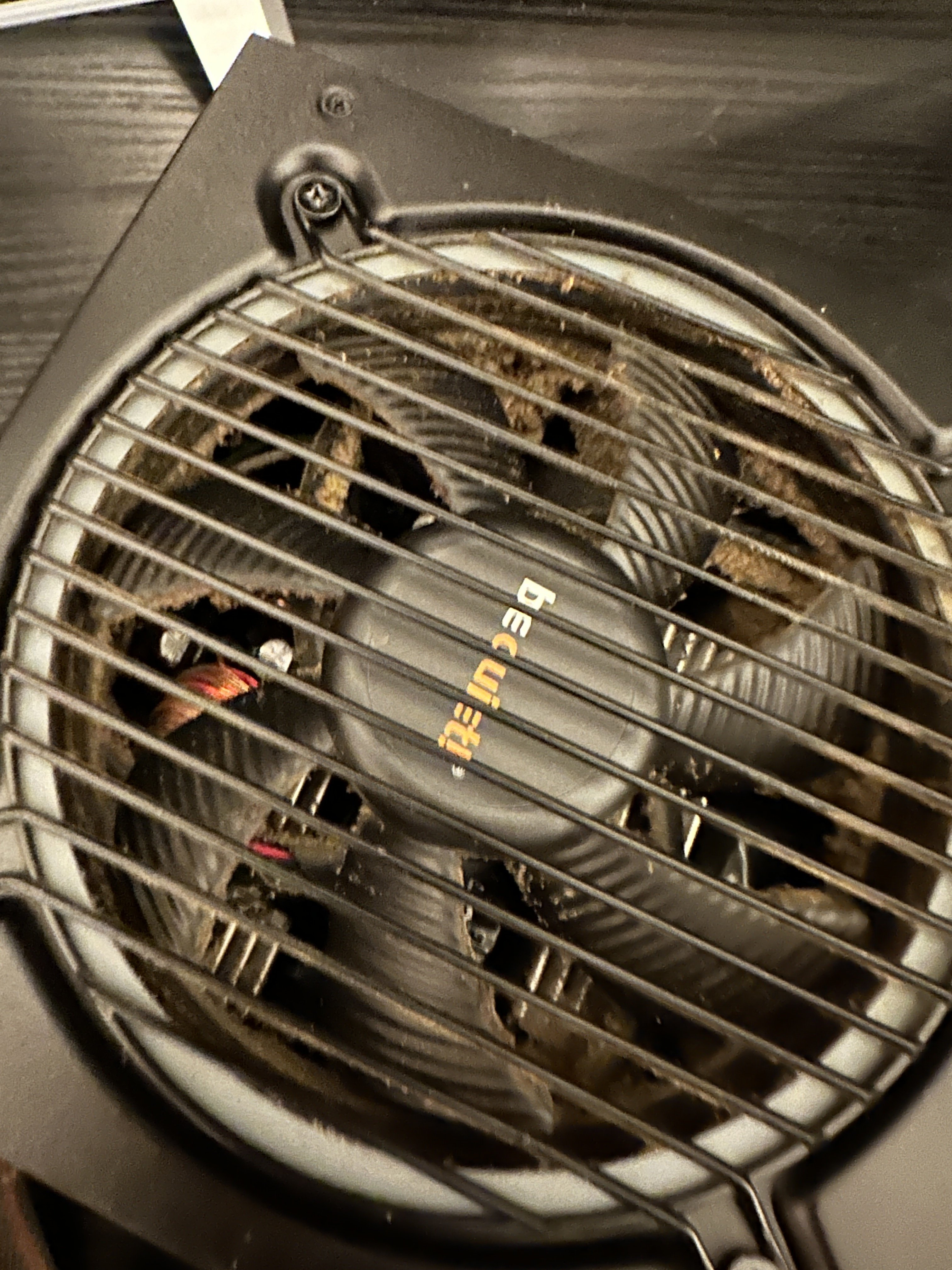

ich habe ein BeQuiet Pure Power L8-500w, bei dem spinnt irgendwie die lüftersteuerung, wenn man es startet dreht er voll auf und bleibt dann auch so, ausser man bremst den lüfter kurz, dann dreht er langsam weiter.
Kennt wer das Phänomen?
es ist alt, und irgendwann gibts halt irgendwelche symtome.
frag mich halt obs am lüfter liegt oder an der steuerung, weil der lüfter hat nur plus und minus kein tachosignal
Eventuell Tacho-Signal, vielleicht auch der Temp-Sensor verstaubt, oder ein defektes Teil auf dem Netzteil was sofort sehr warm wird... eventuell mal während das Netzteil von allen Gerätschaften abgesteckt ist und der Lüfter manuell festgehalten wird, mit Druckluft auspusten.
Vielleicht macht das was frei. Aber ohne weiteres Analysieren ist das Raten ins Blaue hinein.
Ich kenne das Phenomän nicht bei diesem Netzteiltyp.
Eventuell ist einfach auch das Lüfterlager hin, so dass der mehr Spannung drauflegt um es laufen zu lassen und nach dem Bremsen wird nicht neu angestartet weil schon ein Tacho-Signal da ist....

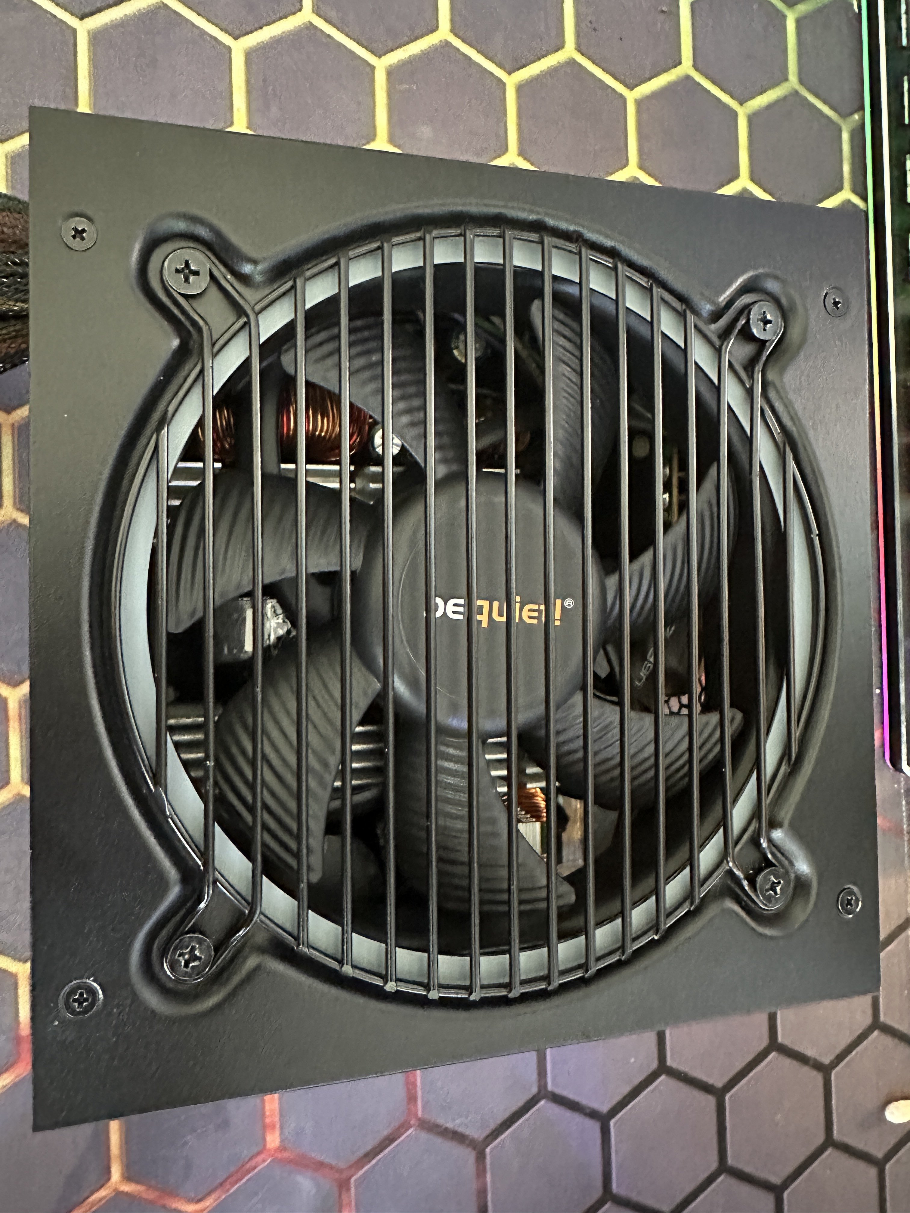

netzteil ist frisch gereinigt, also komplett wie neu optisch

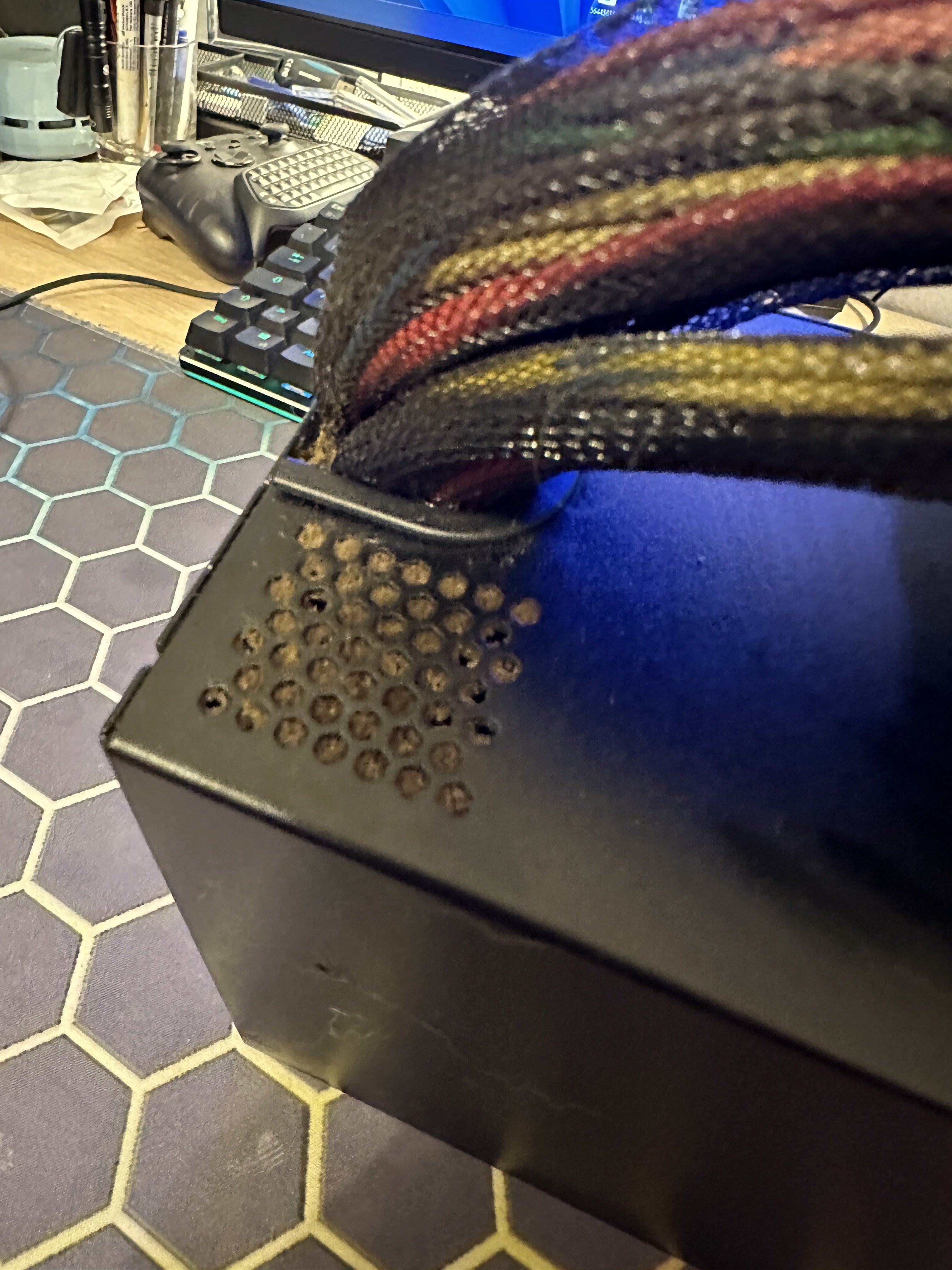

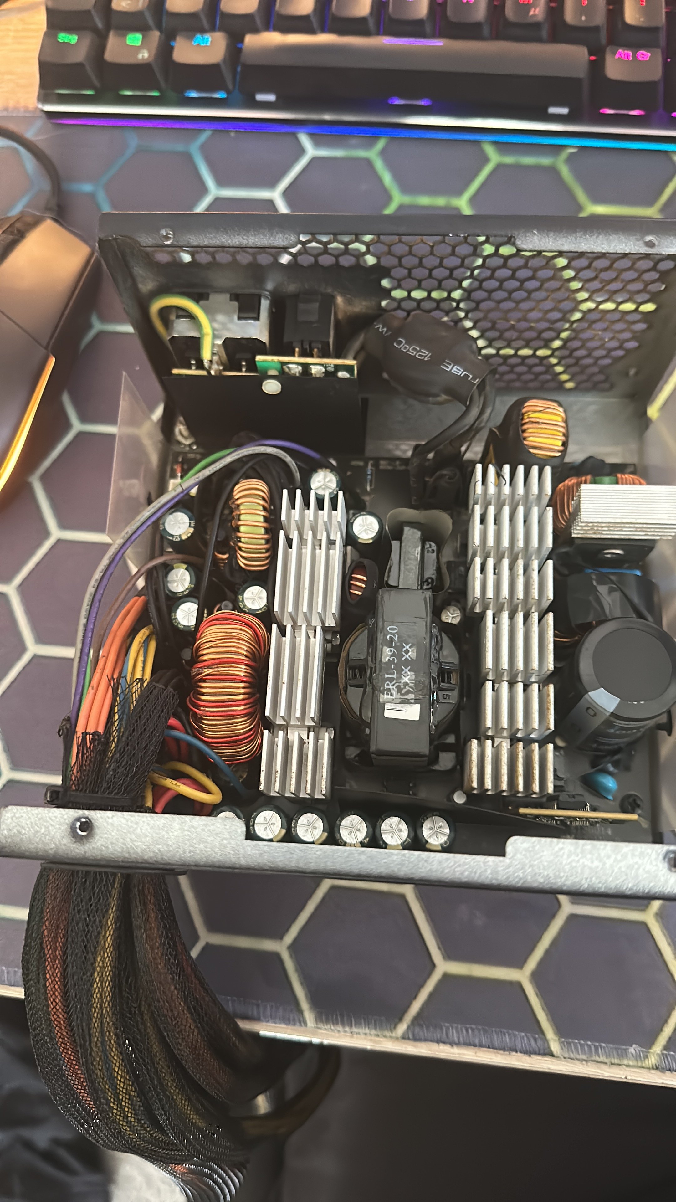

Ja mit Pinsel und Druckluft Pistole, war dafür extra paar Tage abgeschaltet da gelegen damit auch alle Kondensatoren entladen sind.
Ist aber eine spezielle Pistole, die nickt so punktuell ist wie die billigen.
Vom Beruf bin ich Mechatroniker.
Gut alternativ könnte man einen anderen Lüfter einbauen der nur maximal 800 oder 1000 Rpm macht, dann ist er nicht lauter als die meisten gehäuselüfter, der verbaute macht gefühlt 1800-2000 Umdrehungen.
Vor der Reinigung
Nach der Reinigung
Reaktionen: Anoubis

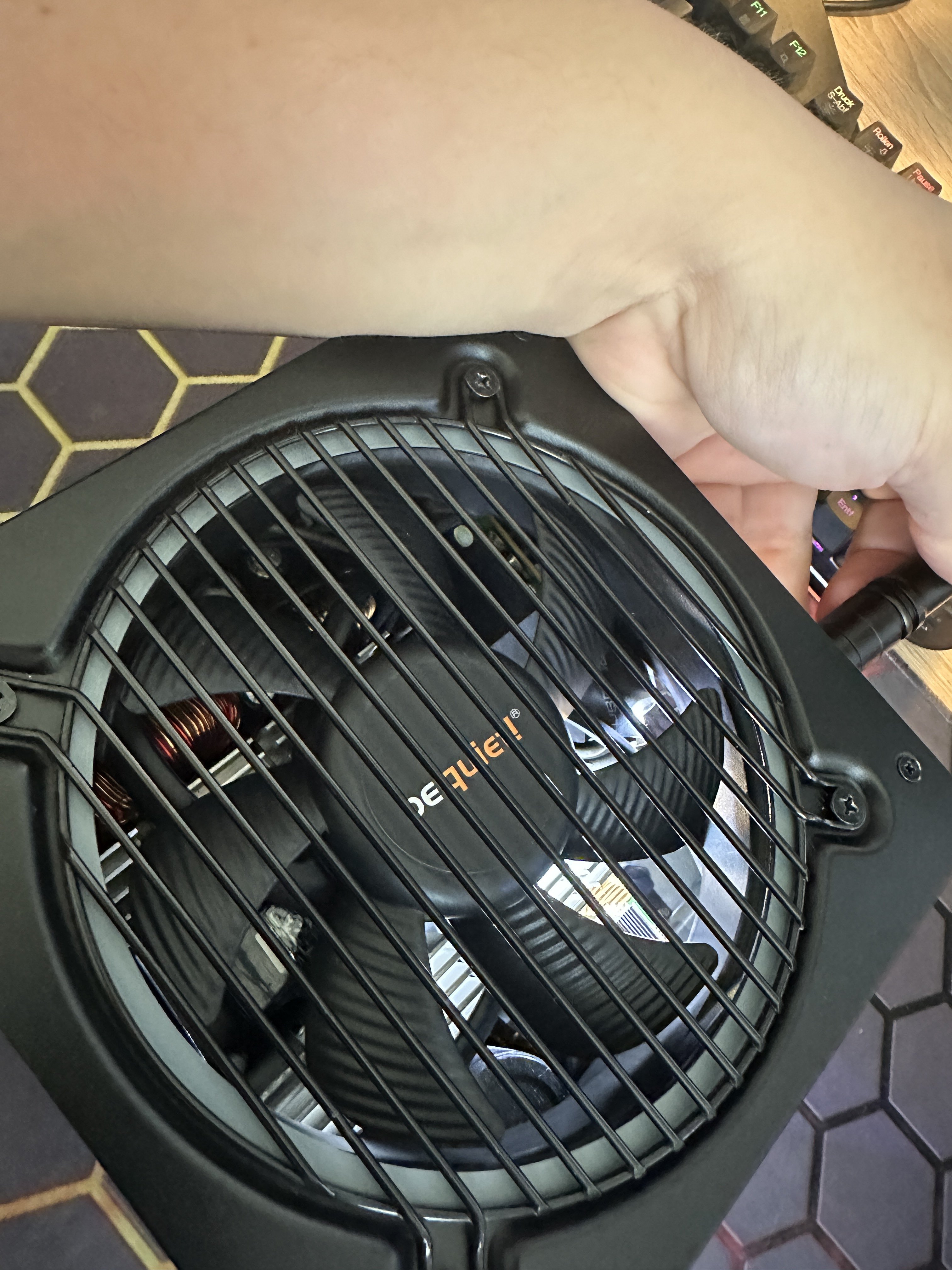

Komisch ist halt das der Lüfter langsam weiterläuft wenn man ihn bremst.
Aber er dreht glaube ich auch nicht mehr hoch, weil wenn das Netzteil Gehäuse schon handwarm ist dreht er immernoch gleich
