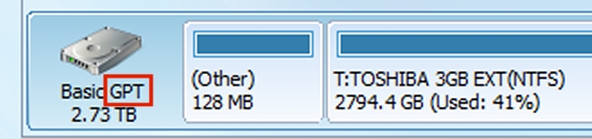

Ich würde mal lieber nachsehen, ob die Platte im MBR oder GPT-Format initialisiert ist.
Mit dem Minitool Partition Wizard
https://www.partitionwizard.com/
geht das ganz leicht:
Es ist aber nicht das Gehäuse von KzE und natürlich können die neueren USB Gehäuse auch mit Platten mit mehr als 2TB umgehen, aber die alten eben nicht.wuselsurfer schrieb:im 2,5 Zoll-USB-Gehäuse und es werden auch 2,7 GB Speicherplatz angezeigt
Aus den schon genannten Gründen kann ich vom Einsatz von 3rd Partytools bei der falschen Anzeige der Kapazität in der Datenträgerverwaltung nur nochmals dringend abraten! Wäre MBR das Problem, könnte er eine 2TiB große Partition anlegen und hätte dann am Ende noch etwa 746GiB (wobei Windows mit GB die falsche Einheit anzeigt) unpartitionierten Bereich dahinter. Dies ist aber nicht der Fall, denn er schreibt ja:wuselsurfer schrieb:Mit dem Minitool Partition Wizard
KzE schrieb:Beim erstellen eines neuen Volumes wird die max. Grösse
als 764419 angezeigt, viel zu klein.
Dann baue sie aber blos nicht wieder in diese uralte Dockingstation, sonst wird zwar die korrekte Größe angezeigt, weil sie bei schon partitionierten Platten aus der Partitionstabelle gelesen wird, aber die Adressierung jenseits von 2TiB wird trotzdem nicht klappen und bei Schreibzugriffen zu Datenkorruption und damit Datenverlust führen. Diese Dockingstation taugt nur für Platte bis 2TB, nicht für größere!

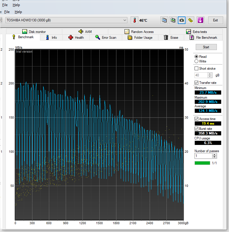

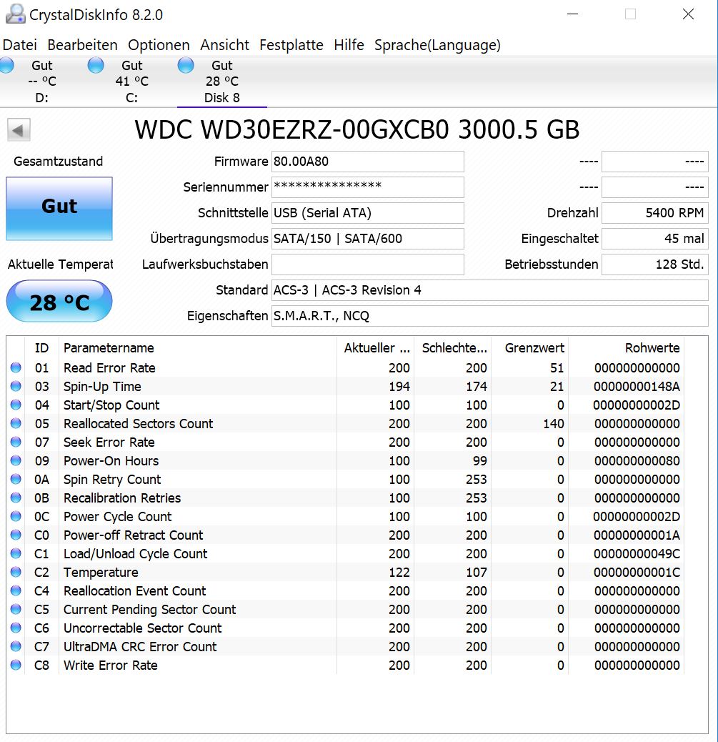

Ich habe gerade 2x8TB WD My Books in der Post erhalten und bin etwas verwundert, dass eine von beiden signifikant stärker vibriert als die andere. Mir ist bewusst, dass da verschiedene Platten drinnen stecken können, jedoch kommt mir der Unterschied doch etwas krass vor. SMART-Werte laut CDI sehen gut aus.
Ich lasse gerade Macroit Disk Scanner drüber laufen, was bei 8TB natürlich einige Zeit dauern kann bis ich ein Ergebnis habe. Interessanterweise zeigt es mir 0% Auslastung an. Die Seagate 6TB die ich mit Ariolic Disk Scanner scanne zeigt hingegen dauerhaft 90% Auslastung an...
Gibt es eventuell sonst noch Programme die die ganze Platte auf Fehler scannen die ihr mir empfehlen könnt?
Edit: Die Platte hat sich trotz Test gerade in den Standby verabschiedet nur um nach 1 Minute wieder zurück zu kommen... HDD Auslastung wird auch gerade mit 0% angezeigt, der Scan scheint zwar noch zu laufen aber macht keine Fortschritte mehr. Irgendwas ist da ganz gewaltig faul.
Edit2: Das offensichtlichste habe ich vergessen. Beim verschieben von Daten schafft es die lautere von den 2 Platten auf nur 80MB/s, die andere 180MB/s. PC wurde mehrmals neu gestartet, USB Anschüsse wurden auch getauscht nur um das auch auszuschließen. Platte geht morgen definitiv zurück.

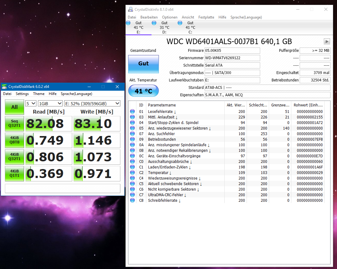

meine alte HDD hat seit neuestem das Problem, das überhaupt keine Lese/Schreibrate mehr vorhanden ist.
Die Werte sind so dermaßen schlecht, irgendwas stimmt definitiv nicht.
Anbei die Werte von Crystaldiskinfo und Crystaldiskmark.
Ist die Platte hinüber?
So schlecht sind die Werte für so eine alte HDD nicht und außerdem ist diese ja auch nicht mehr leer und CDM bencht nun einmal auf der Ebene des Filesystems. Da weiß man bei einer nicht mehr leeren HDD nie, wo die Testdateien am Ende wirklich landen und HDDs haben nun einmal auf den äußeren Spuren mehr Sektoren pro Spur als auf den inneren. Da die Zeit für eine Umdrehung immer gleich ist, kommen also mehr Daten unter den Köpfen durch und damit liegt die Transferraten auf den äußerten Spuren auch am höchsten, auf den innersten ist sie i.d.R. nur etwa halb so hoch. Bei HD Tune sieht man schön, wie der Verlauf der Transferraten über die Kapazität hinweg ist und bei so einer kleinen HDD reicht sogar noch die alte 2.55er Freeware Version, die nur maximal bis 2TiB benchen kann.
Die S.M.A.R.T. Werte zeigen im übrigen, dass der Zustand bestens ist.

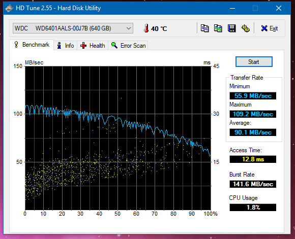

Nunja, die Übertragsraten waren früher nicht so schlecht. Ist fast unbenutzbar. Die Übertragunsraten dürfen doch bei älteren HDDs nicht einbrechen, sind ja keine (alten) SSDs? Schade das ich keine alten Testergebnisse mehr finden kann.
Hier die Ergebnisse vom HD-Tune:
