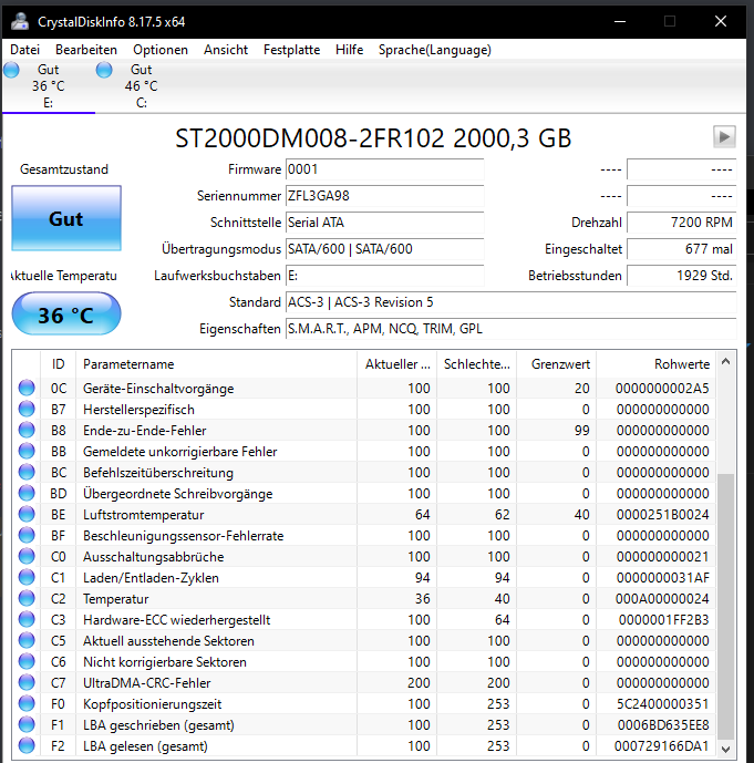

Ich will meinem Freund helfen, da seine Seagate Barracuda (knapp 2 Jahre alt) plötzlich sehr langsam ist:
Bitte das Bild von Crystal disk info vor der Ablichtung ganz aufziehen. Die Anzeige von Lese-, Suchfehler dürfte irrelevant sein.
Ja, man sieht nicht alle Parameter/Werte, z.B das wichige C7 sieht man nicht.

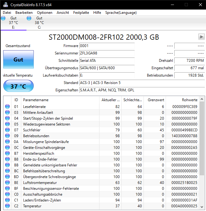

madmax2010 schrieb:
Hat aber schon ziemlich viele suchfehler
Muss nicht unbedingt was heißen
Richtig, dass sind bei Seagates keine Fehler,
gibt auch andere Parameter/Werte bei Seagates die je nachdem irreführend sind.
Hier äußert sich auch jemand von Seagte dazu, letzter Beitrag.
"Lesefehlerrate Seagate HDDs "
Die Werte alle Parameter in CDI sind ok bei der HDD.

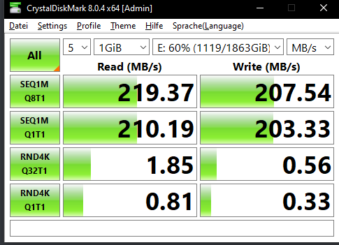

Der Benchmark oben sieht aber eigtl. auch gut aus,
zumindest mal die ersen beiden, zu den beiden unteren kann ich nichts sagen.

Zu den "Such/Lesefehler" und "Hardware-ECC Wiederhergestellt"
sagt u.a, auch Seagate selbst.
Aus der Verlinkung oben:
Die SMART-Werte werden bei Seagate-Platten etwas anders berechnet und sind auch entsprechend zu interpretieren. Besonders die Werte Seek Error Rate, Raw Read Error Rate und Hardware ECC Recovered sind dabei in einigen Fällen auffällig (hoch). Ohne zu sehr ins Detail gehen zu wollen werden die Normwerte logarithmisch und nicht linear berechnet, die Rohwerte stellen keine "error counts" sondern "sector counts" bzw. "seek counts" dar.

Der "C7" ist auch ok, bzgl Anschlüsse, Datenkabel.
Keine Übertragungsfehler bisher diesbezüglich.

Aber die Werte von CDI und dem Benchmark sind ok,
der Benchmark sogar eher richtig gut.

Über 200 MB/s sind für eine HDD schon gut.
Bin auch stark davon überzeugt das das Problem nicht an der HDD liegt. Am besten Mal im Auge behalten welche Programme überhaupt so im Hintergrund laufen und mal schauen wie die Platte belastet wird.
