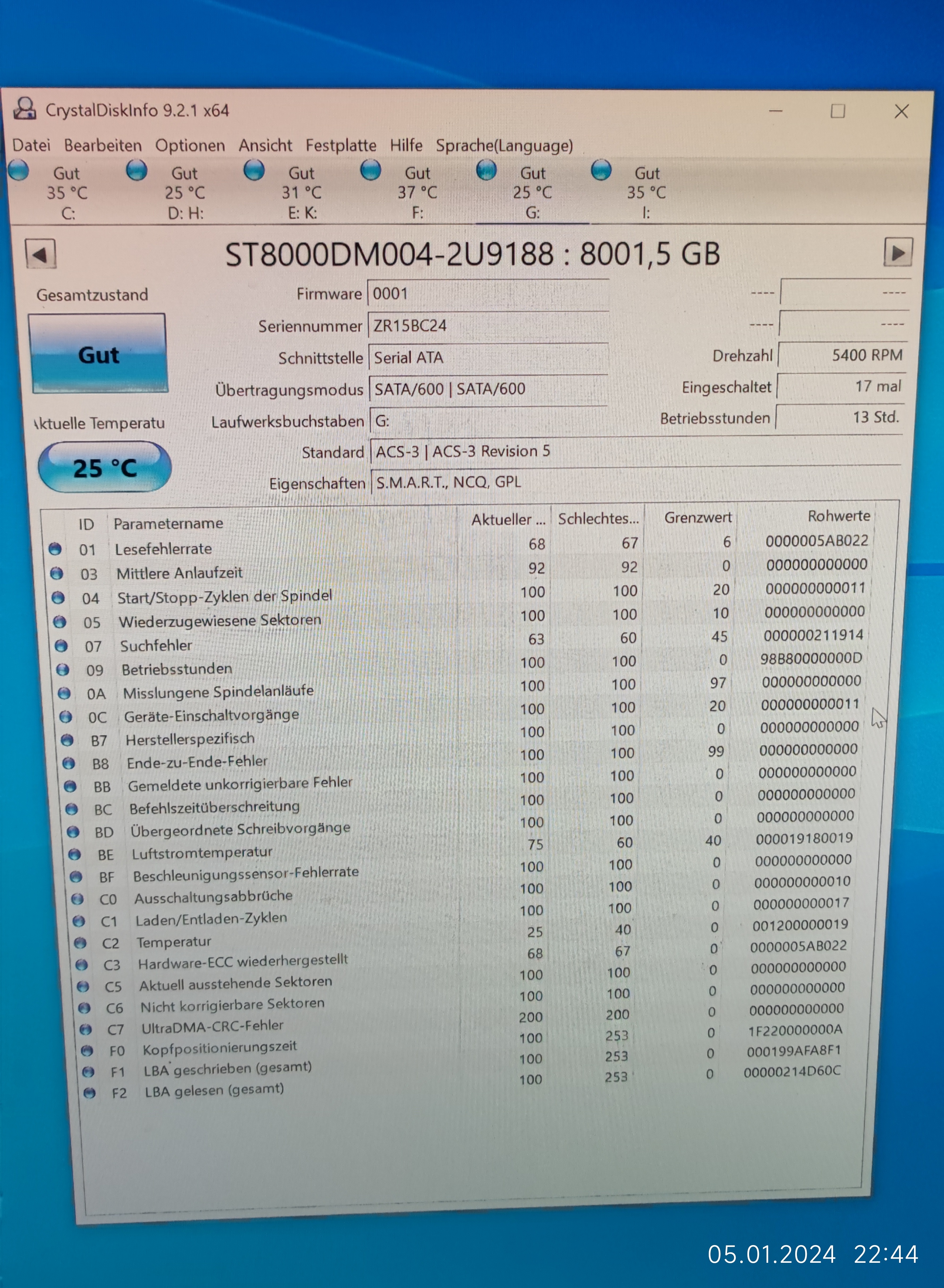

Wenn Crystal Disk Info sie noch sieht dann bitte einen Screenshot hier mal hochladen bitte.

Hallo! Danke für die zahlreichen Antworten. Ich hab sie nochmal neu gestartet sie wurde erkannt allerdings musste ich das System neu starten weil plötzlich das Bild geflackert hatte. Und nachm Neustart wurde sie wieder nicht von Windows erhalten.. :/.
Also nur zur Info alle Anschlüsse funktionieren nicht mit dieser einen HDD meine alte funktioniert ja und alle Anschlüsse funktionieren auch. Ich hatte sogar eine hdd mit 10 TB vorher probiert die war auch neu bzw Generalüberholt (diese hatte aber nur mit Molex auf SATA Strom funktioniert war eine Server Platte und sie war sehr laut darum hab ich sie zurück geschickt und diese hier bestellt. Unten sieht mann das Foto was ich noch vorm Neustart gemacht hatte. Aber wie gesagt nach dem Display flackern müsste ich neu starten. 😅 🤷‍♂️ Die Festplatte muss was haben weil alles andere funktioniert ja normal. Aber ausgerechnet dieses Modell funktioniert Fehlerhaft.. 😅 Sie ist so angenehm leise :/.. Schade muss sie wohl wieder zurück schicken.
