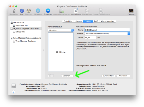

Zum Partitionieren muss das Volume links ausgewählt werden, dann auf den "Partitionieren"-Reiter und dann musst du manuell das Partitionslayout auswählen. Das steht standardmäßig vermutlich auf "aktuell". Du wählst jetzt dein bevorzugtes Layout (etwa 1 Partition) und kannst dann über den "Optionen ..."-Button unterhalb des angezeigten Partitionslayouts das Partitionsschema wählen.
So könnte es bei dir aussehen (der Look hat sich über die Jahre etwas verändert):
Wenn der Partitionieren-Reiter gar nicht verfügbar ist, bist du links eventuell nicht auf dem Volume, sondern auf der Partition.
Mal als Beispiel: Auf dem Bild gibt es zwei Volumes. Einmal "Macintosh HD" und einmal der USB-Stick "15,61 GB Kingston DataTraverler". Das Volume Macintosh HD hat eine Partition, die ebenfalls "Macintosh HD" heißt. Der USB-Stick hat die Partition "KINGSTON".
Zum Umpartitionieren muss das Volume gewählt sein.

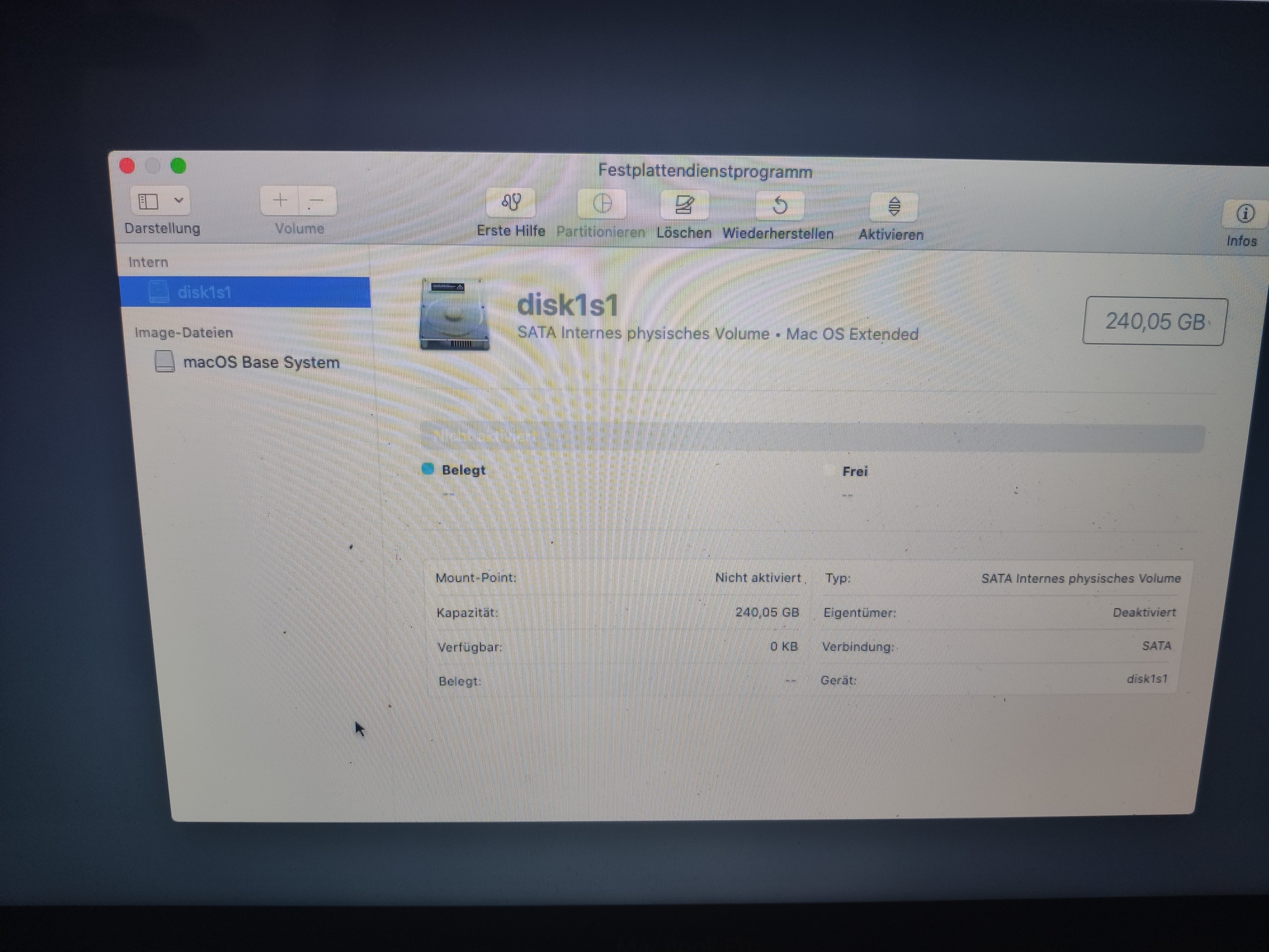

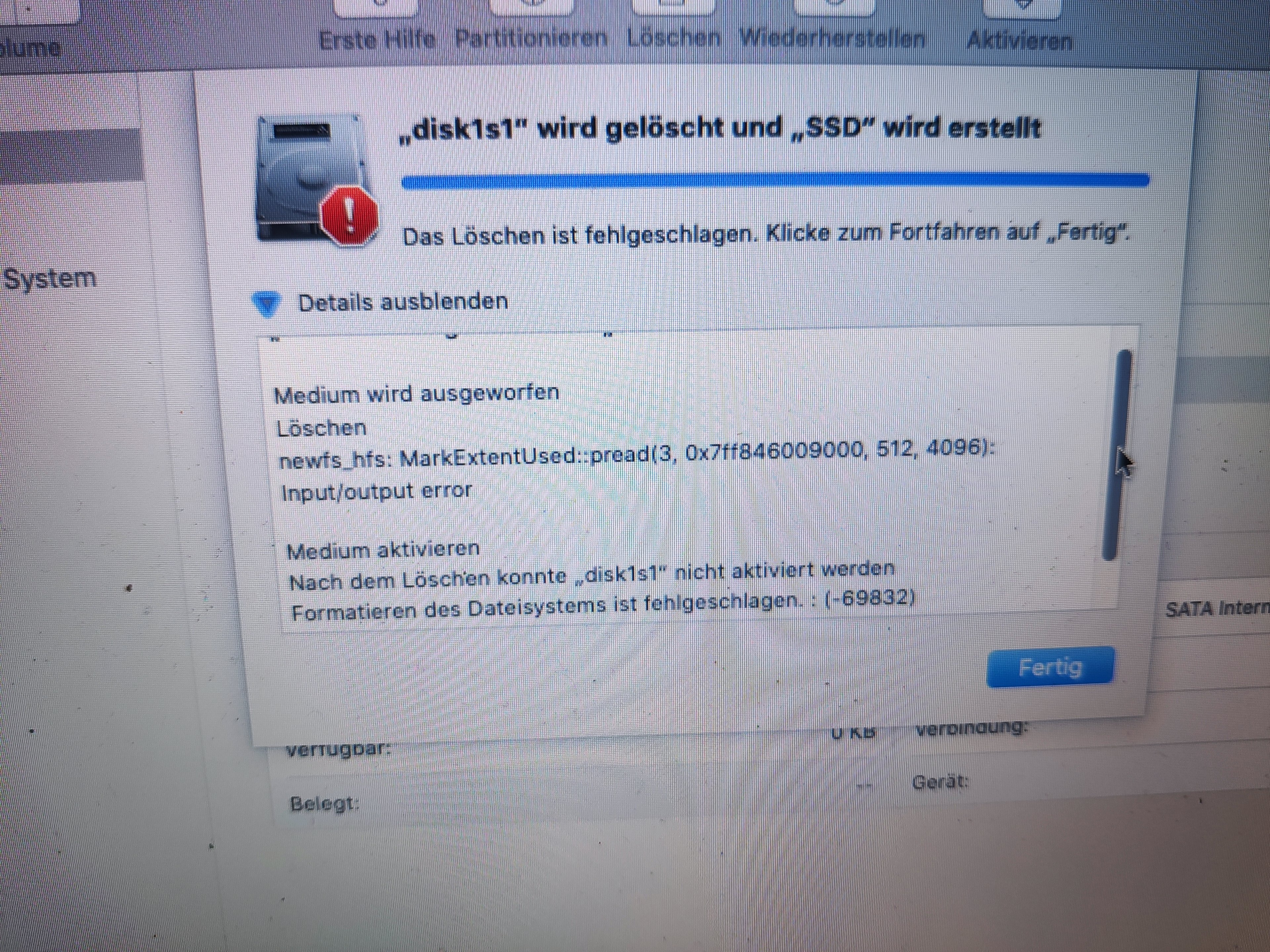

Ich habe es gemacht, wie ihr gesagt habt. Nun wird auch die SSD im Mac erkannt. Aber jetzt komme ich nicht weiter. Wenn ich auf löschen klicke, passiert das (siehe Bilder)

Klick mal bitte erst auf "Aktivieren" (oben ganz rechts) statt auf "Löschen", ob sich dann was positiv ändert.
