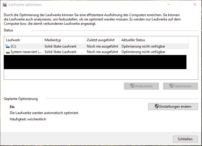

Ich habe mein Windows 10 von einer SSD auf eine HDD geklont.
Wenn ich Windows 10 nun von der HDD starte, dann erkennt er die HDD als SSD und daher ist keine Optimierung möglich:
Wie kann ich denn das Problem lösen?

Ich habe nun die Ursache für das ursprüngliche Problem gefunden. Beim Klonen der SSD auf die HDD habe ich bei Macrium Reflect Free nicht die erweiterten Einstellungen geprüft. Beim heutigen Klonen der HDD auf eine andere HDD ist mir dies aufgefallen und dort gibt es eine SSD-TRIM Einstellung. Hiermit wird anscheinend beeinflusst, ob die zukünftige Festplatte als HDD oder SSD erkannt wird. Ich habe den Haken nun herausgenommen und schon wurde die neue Festplatte auch als HDD erkannt.
Eigentlich nicht. Die SSD wird an der Umdrehungszahl erkannt. Die ist bei der Null.
Darum haben ältere SATA 1 Controller oftmals ein Problem mit SSDs. Auch Laufwerke an RAID Controllern bzw. Treiber, die Windows nicht die Umdrehungszahl melden, können Probleme machen.
Die Datenbank innerhalb von Windows wird durch Ausführung des Leistungserfassungstools (Winsat) aktualisiert.
