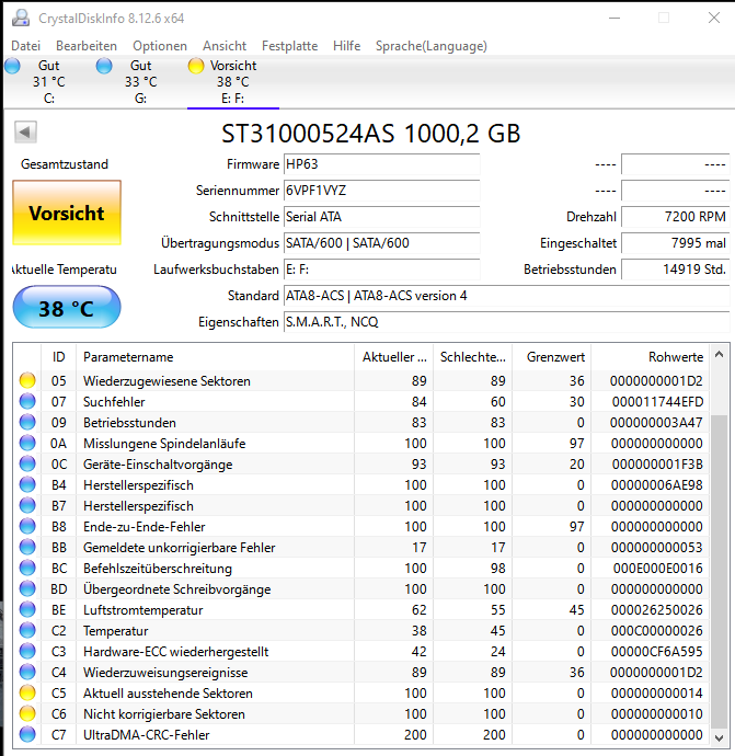

Wenn ein anderer Datenträger als der Systemdatenträger defekt ist, kann dies dennoch den Startvorgang insgesamt beeinflussen. Das ist nicht ungewöhnlich. Was sagt CDI zum Zustand der HDD?
-> https://www.computerbase.de/downloads/systemtools/festplatten/crystaldiskinfo/
Gesamtzustand: Vorsicht, Wiederzugewiesene Sektoren: 466, Aktuell austehende Sektoren 20 und nicht korrigierbare Sektoren 16
Dr. McCoy schrieb:
Poste bitte noch einen - bei voll aufgezogenem Fenster erstellten - Screenshot.
