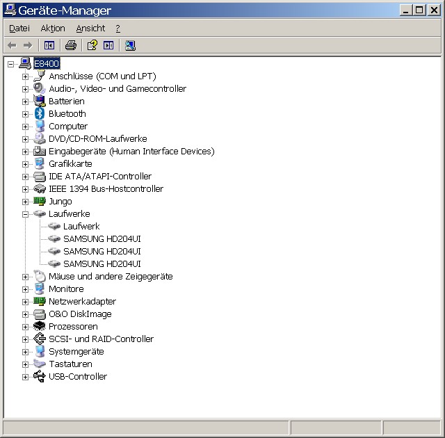

Wo müsste diese im Gerätemanager auftauchen?
Wenn auch unter Laufwerke, dann finde ich sie nicht, außer sie gehört zu einer der fünf "Generic Storage Device usb device"
Das Programm erkennt sie als bad disc :/ d.h. die ist schrott?
Unter Laufwerke. Eventuell ist noch der Controller wichtig, in deinem Fall der USB Controller.

Beim Gerätemanager ändert sich eigentlich nichts, die usb controller werden alle normal angezeigt. Auch in allen anderen Kategorien finde ich nichts.
