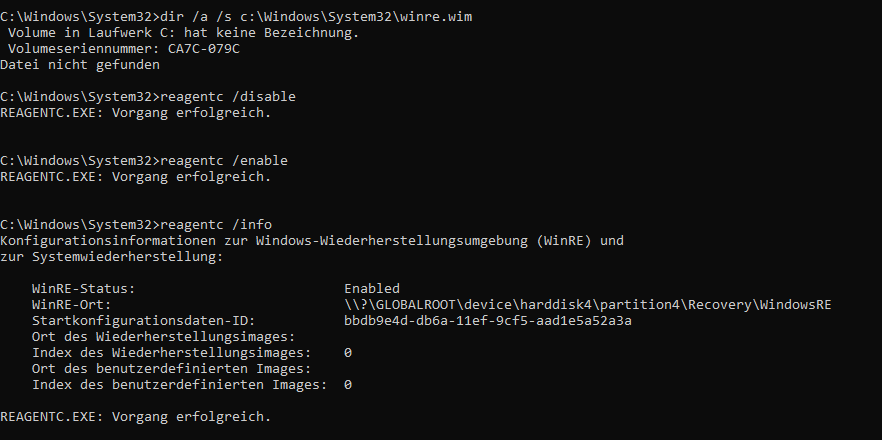

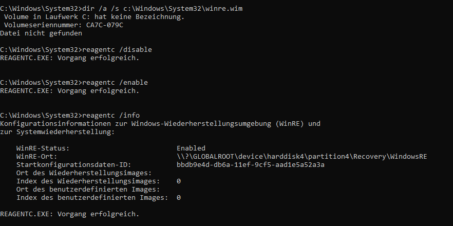

Installation Windows 11 - HDD nicht erkannt
hier
ausgeführt

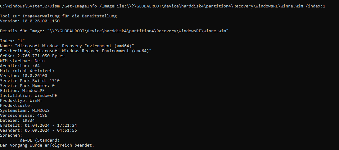

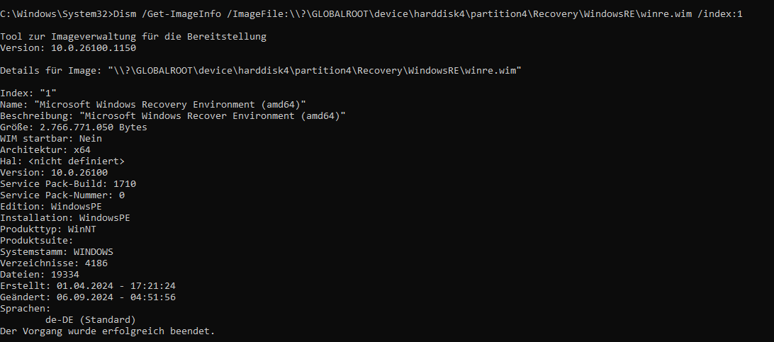

fehlt nur noch die Version (ist ein langer Command
Dism /Get-ImageInfo /ImageFile:\\?\GLOBALROOT\device\harddisk4\partition4\Recovery\WindowsRE\winre.wim /index:1
HIer

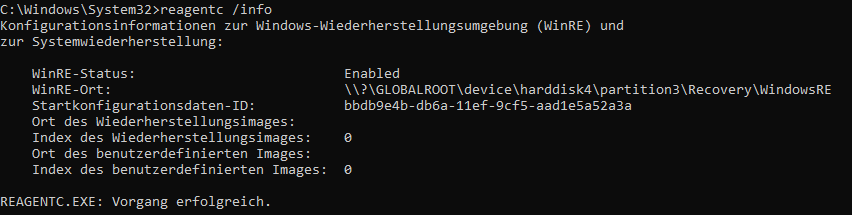

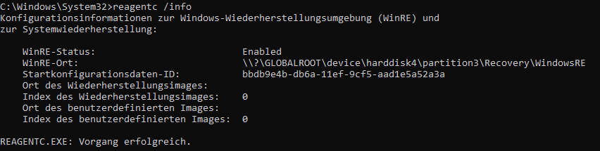

Anpassung in der Registry
C:\Windows\System32>
reg add "HKLM\SOFTWARE\Microsoft\Windows NT\CurrentVersion" /t REG_SZ /v WinREVersion /d 10.0.26100.1710
Wird beim nächsten Update auf die Version Service Pack-Build: 2876 gebracht
Erledigt
