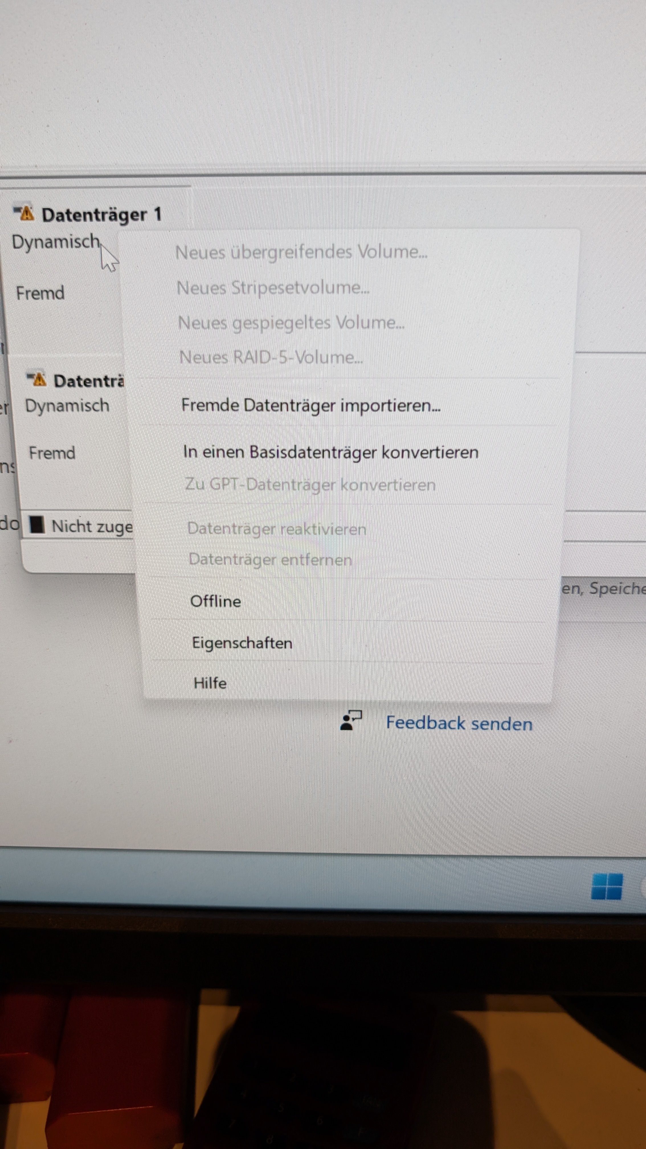

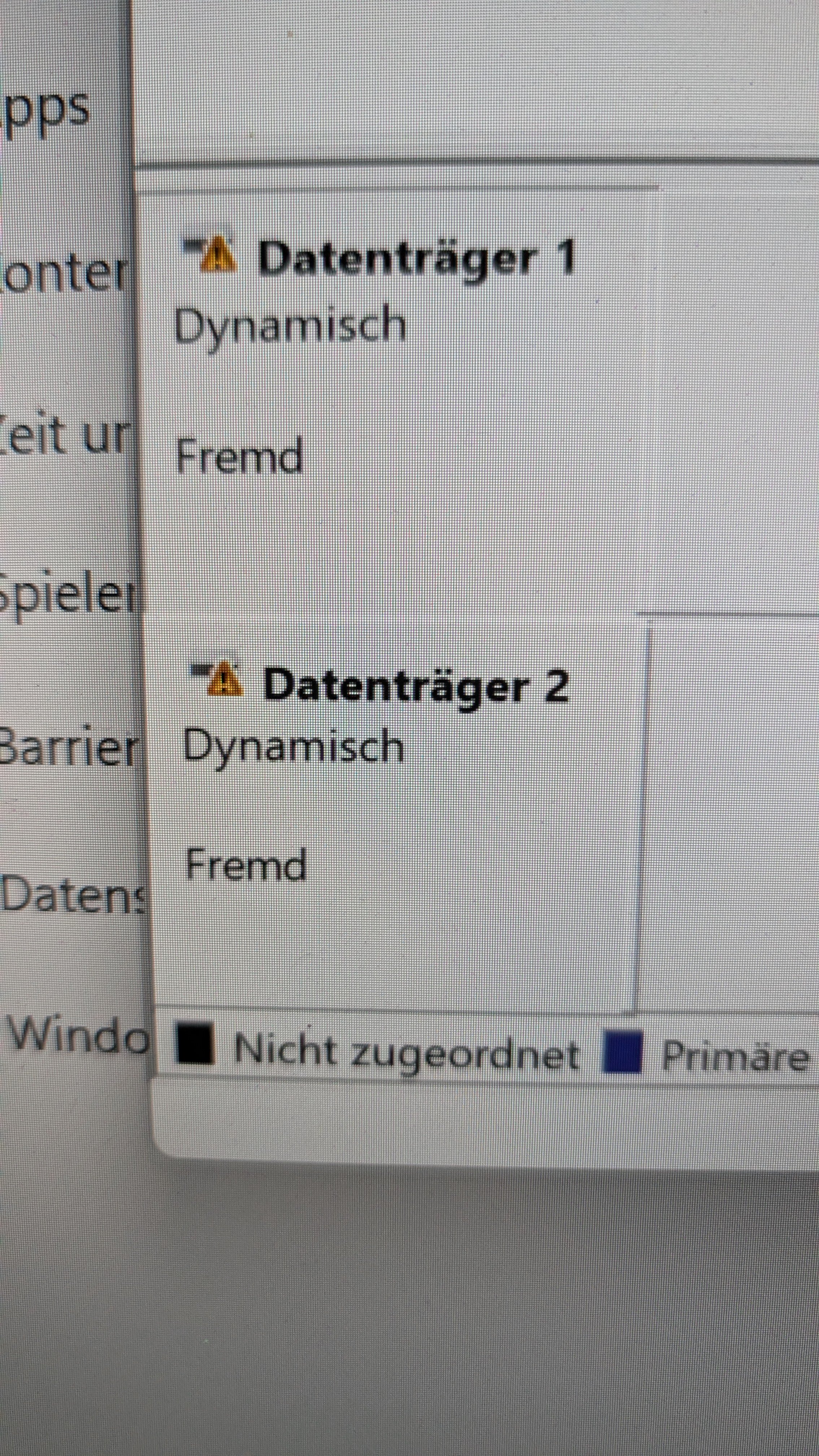

Wie auf einem deiner Bilder zu sehen, hat Windows dynamische Datenträger bei dir erkannt. Hast du das irgendwann mal so eingerichtet?

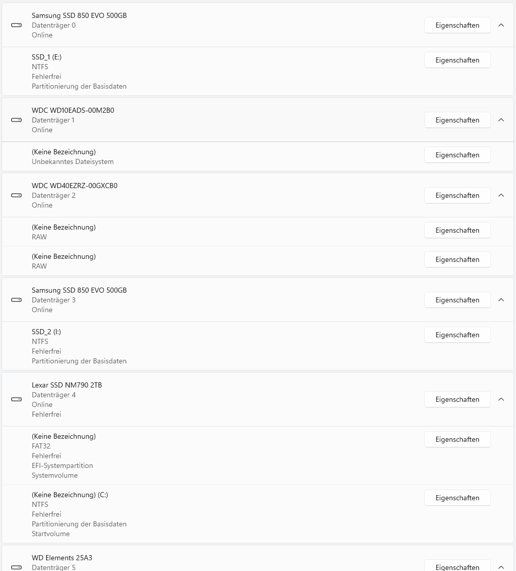

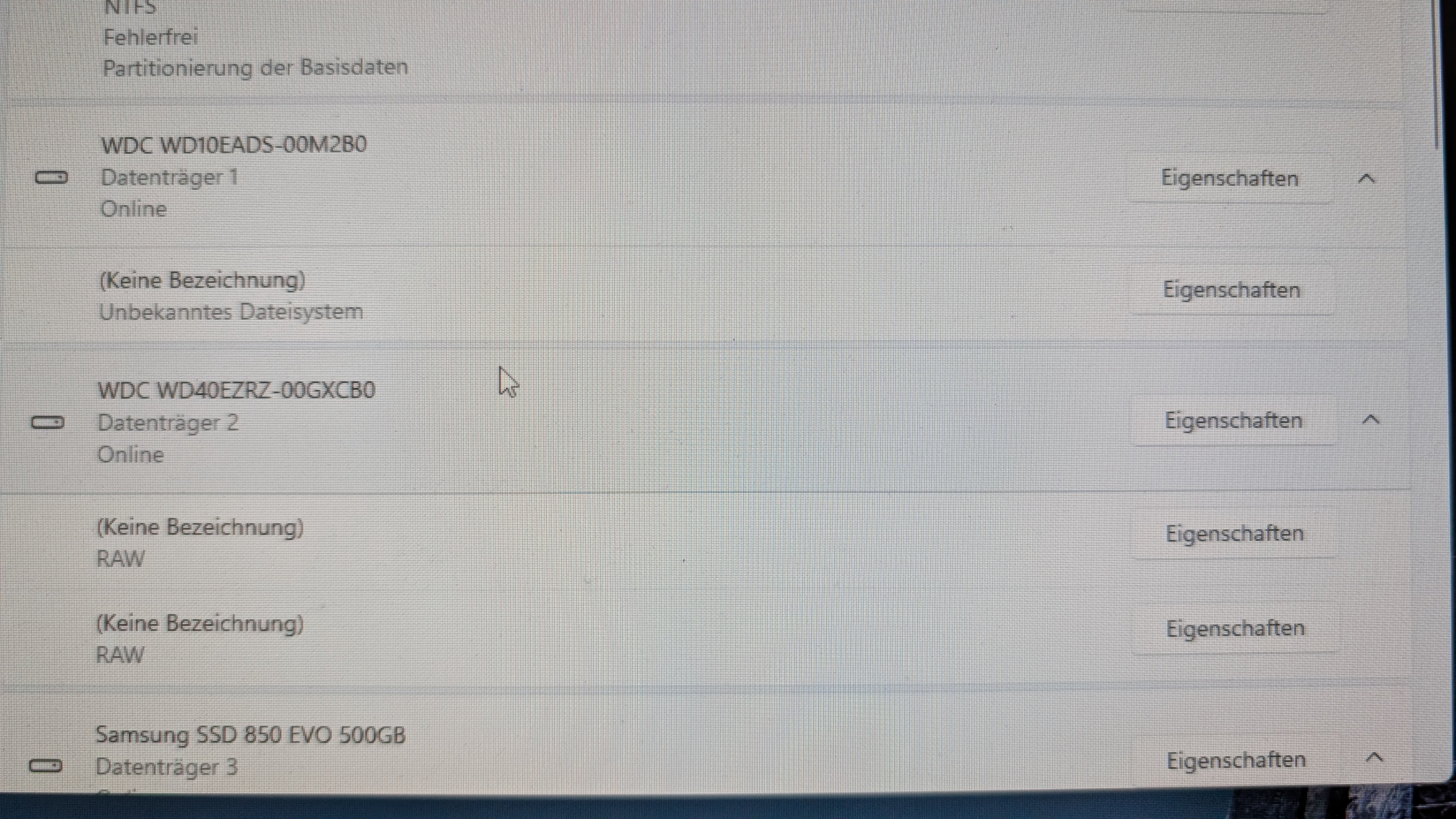

Es geht darum warum die beiden Western Digital Festplatten nur als "RAW" angezeigt werden.
Alle Laufwerke werden ja im BIOS und in der Windows Datenträgerverwaltung angezeigt, sollten also eigentlich alle funktionieren.

3. Bitte mal ein vollständiges Bild von der Datenträgerverwaltung.
Den Tipp habe ich leider vor der Installation nicht gewusst.
Bild anbei.
Bewusst nicht nein.

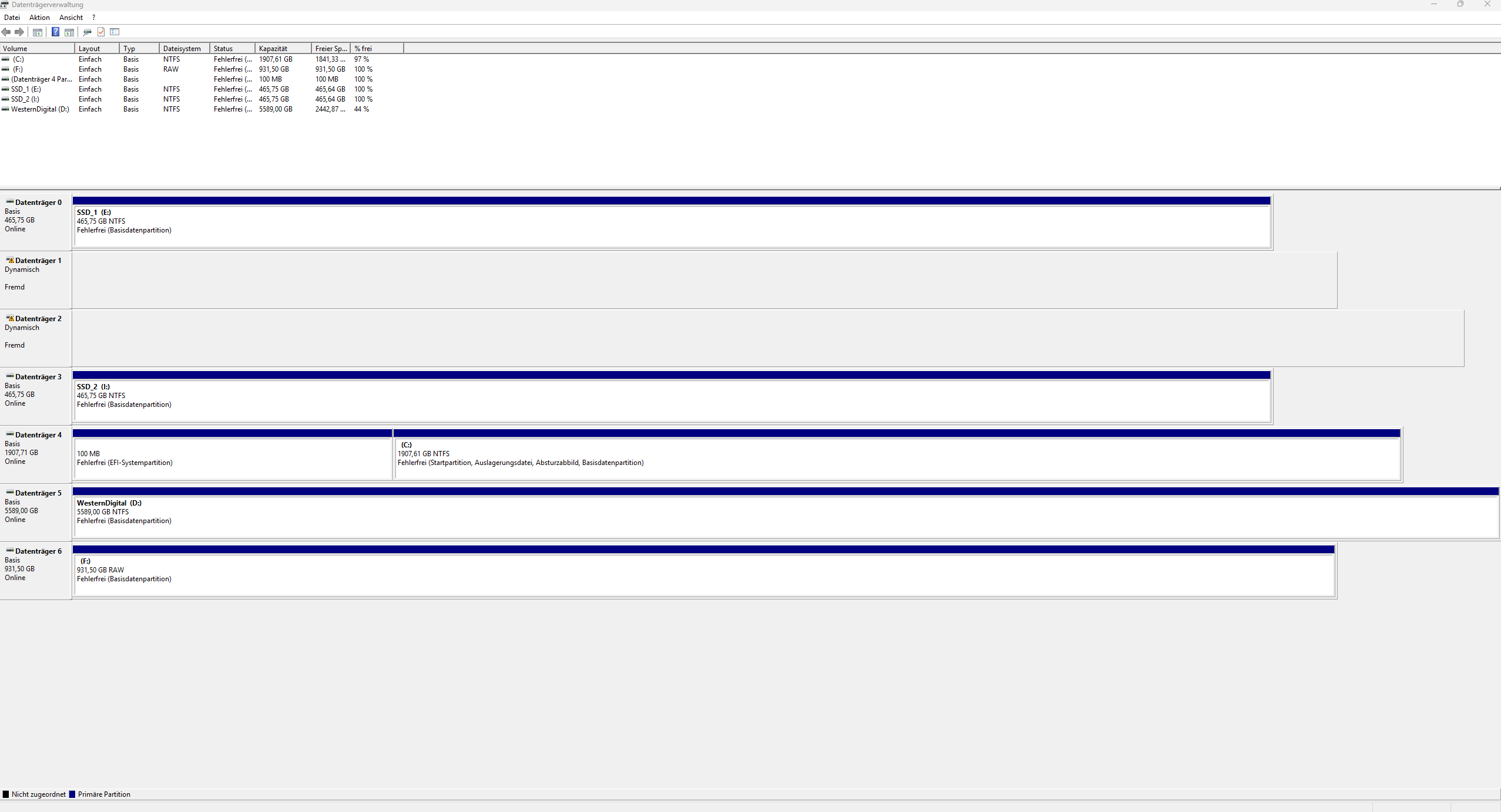

Anbei das neue Bild.
Erklärung: Datenträger 6 (F) ist eine der beiden HDDs über den Adapter angehängt. Die HDD wird am Adapter erkannt aber auch da kann ich nicht auf die Daten zugreifen. Windows will sie durch formatieren dem System hinzufügen.
