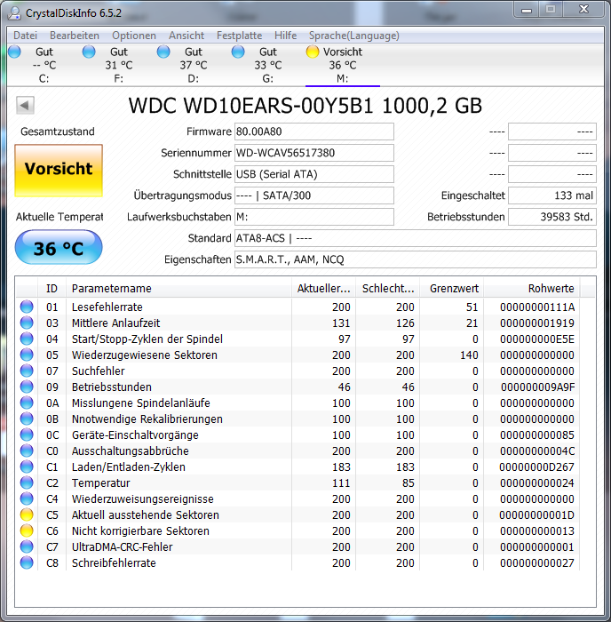

meine alte USB 2.0 Festplatte wird nicht mehr erkannt und möchte beim einstecken
formatiert werden unter Win10.
Ist es jetzt soweit und alle Daten sind verloren?
Linux Live CD erstellen, und schauen das man an die Daten herankommt?
Grüße
(anbei Screenshot)

Bei den Betriebsstunden musst du fast davon ausgehen. Hast ja die arme Green als Dauerläufer rangenommen.
Live CD bestes Mittel der Wahl.
http://livecdlist.com/
kannst ja mal versuchen ja
solange nicht formatiert wird besteht die möglichkeit an die daten zu kommen
Für Dauerbetrieb sind die Green nicht gedacht und zugelassen, die ist auf und hat auch schon einige schwebende Sektoren. Darunter dürfte einer sein, der wichtige Metadaten enthalten hat. Wenn Du so leichtsinnig warst kein Backup zu haben, dann klone mit ddrescue unter Linux auf eine neue, leere Platte und versuche dann mit Testdisk zu retten was noch geht.

kurzes update:
habe die platte spaßeshalber gestern an das Macbook angeschlossen, und siehe da
ich kann auf alle Ordner zugreifen. Wie ist das jetzt zu erklären?
Ich denke ich klone jetzt die Platte am Mac mit SuperDuper.
Spricht da etwas dagegen, d.h. klone ich da die Fehler mit??
Wenn Du auf dem Mac an die Daten kommst, wieso willst Du denn jetzt klonen? Kopiere die Dateien doch einfach auf eine USB Platte die mit exFAT oder NTFS formatiert ist, ein NAS oder in die Cloud. Dann kannst Du danach auch am PC darauf zugreifen.
