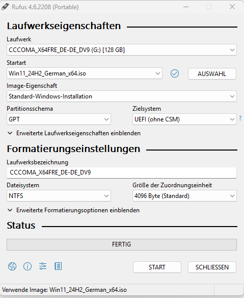

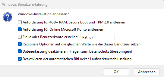

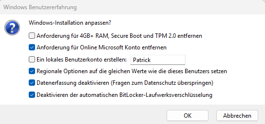

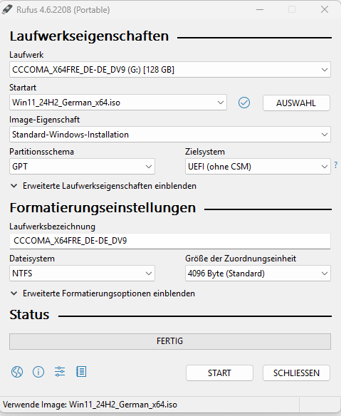

Einstellungen in Rufus waren wie auf den Bildern.
Pentagon schrieb:
Nie und nimmer würde ich ein Betriebssystem auf einem 2 TB Datenträger installieren. Die Probleme, die damit verbunden sind, kommen noch! Das ist garantiert!
Ok, wie würdest du es machen?

RUFUS hat den Vorteil, dass man sich keine BitLocker Verschlüsselung einfängt. Stell dir nur mal vor, alle Disks wären jetzt auch noch verschlüsselt.

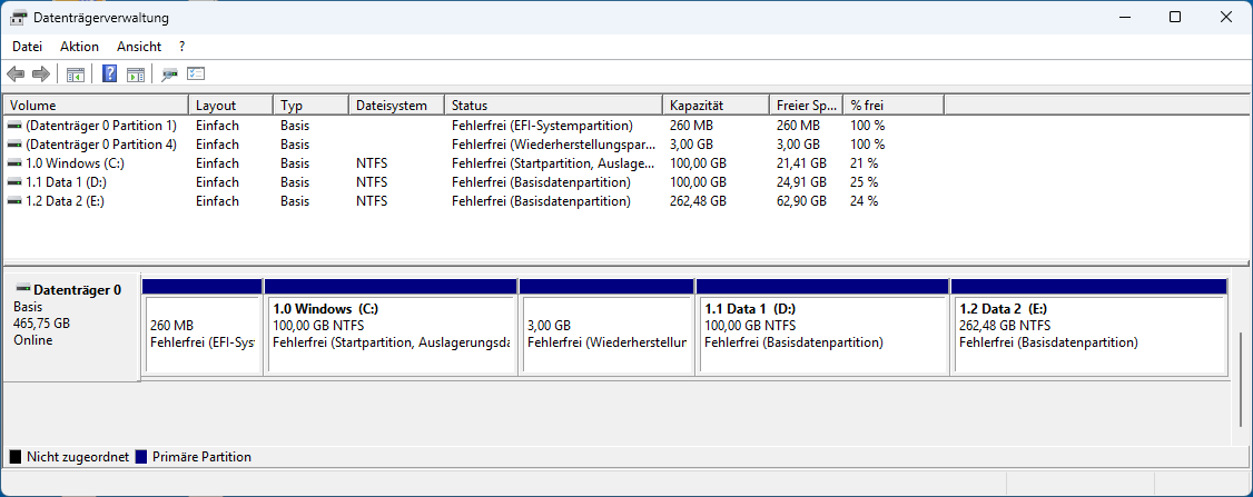

Pentagon schrieb:
Datenträger 3 hat eine gute Größe für eine OS-Installation.
Diesen Datenträger könnte man jetzt sogar für eine Neuinstallation vorbereiten.
100 GB für die C-Partition sind in 95 % aller Fälle ausreichend.

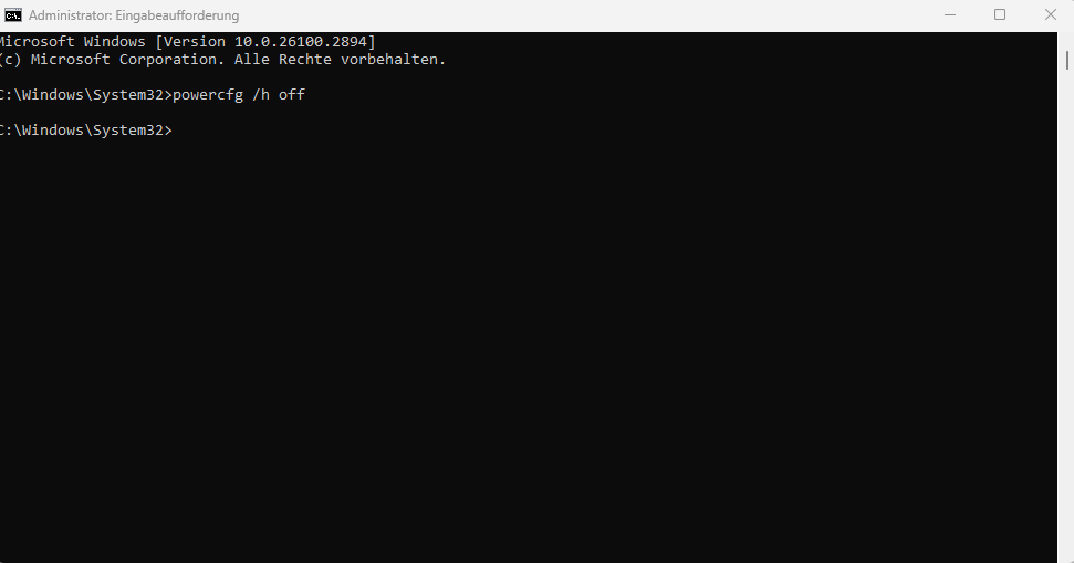

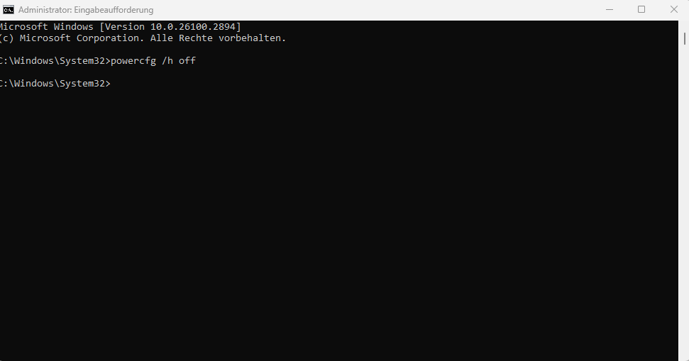

Gib zunächst mal cmd (admin)
C:\Windows\System32>powercfg /H off
ein.
Damit verschwindet zunächst mal die hiberfil.sys
Wenn Du jetzt einfach ein Upgrade von Windows mit sich selbst machst, dann bekommst Du diese blöde Wiederherstellungspartition, wofür auch immer. Wenn Du bei einer Neuinstallation auf diesem Datenträger die Partition nur 100 GB groß machst, bekommst Du die blöden 100 GB, wofür auch immer.

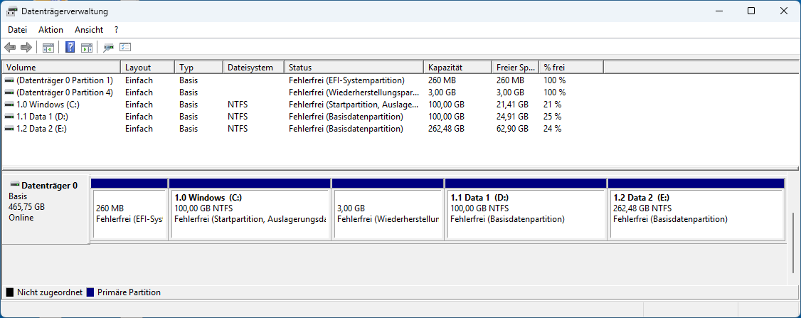

Ok, habe ich mal gemacht. Sollte da was bei cmd noch kommen?
passt so!
In Datenträgerverwaltung Rechtsklick auf C:
und Volume verkleinern auswählen. Screenshot sollte so aussehen:

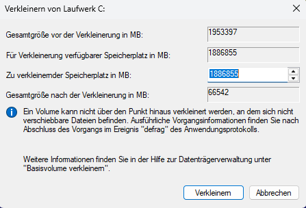

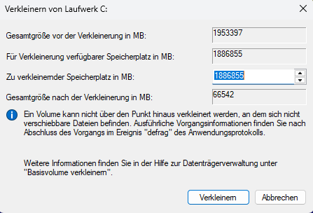

Du meinst jetzt aber mein Festplatte C, also die m.2 - Da erstellen wir jetzt ein Partition für Windows?

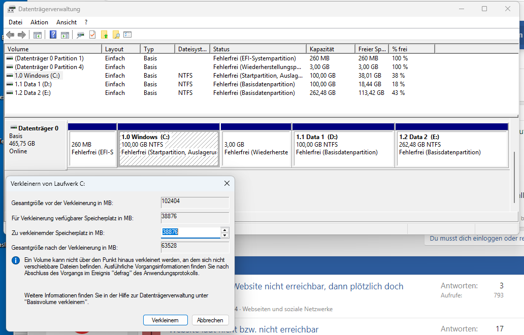

Nein, wir schrumpfen nur die C-Partition
Im blau hinterlegten Teil gibst du 1830517 ein.
Dann wird die C-Partition 120 GB
auf 100 Gb? Ich will jetzt nichts falsch machen. Ist die Verkleinerung wie in meinem Screenshot so gedacht?
